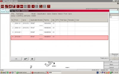

Александр.Н писал(а):По ценам ничего не прояснилось? Боец, можешь узнать у программистов что нибудь об этой теме,
Napik писал "Там есть 2.5 high power KH4WGYPZR с прошивкой евро-2, но повезло только тем у кого компьютер 1860B557 то есть выпуск после декабря 2010 года.
Им нужно только найти прошивку евро-2 - она есть в природе!!!
Я же в пролете (у меня март 2010)!"
Может они что то знают?
прошивка 4d56

Ничего не понял из вложения, это прошивка под евро 2? Если да то как её скачать или установить?

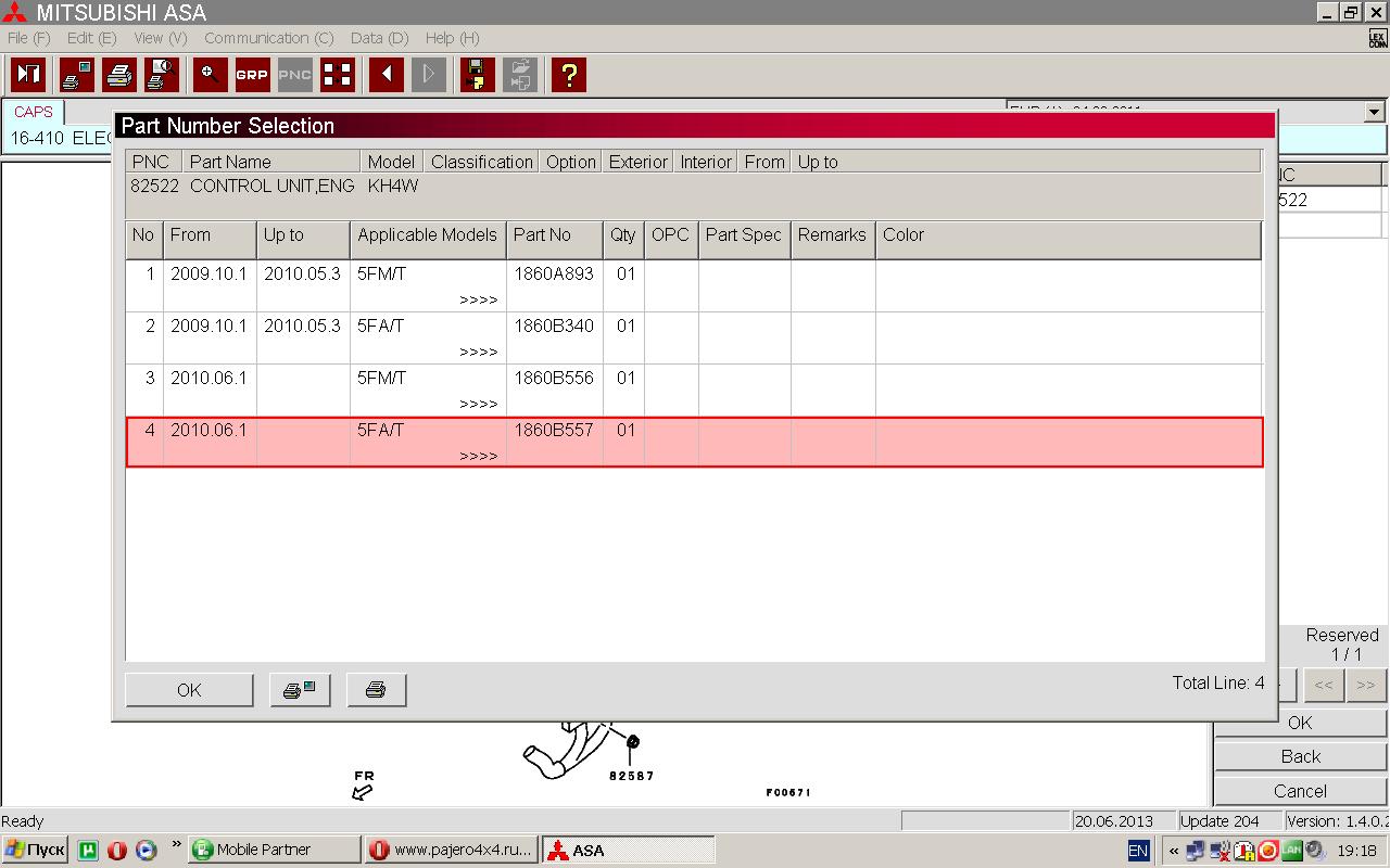

Боец, как я понимаю, ты ковыряешь ECU с номером 1860B557, а 340-ую, как у меня, высылать надо для изменения?

Про егр абсолютно верно,именно для этих целей его и создали,но он дожил до наших времен т.к это самый дешевый способ поддержания евронорм.
1860B340_03 у меня есть. Бери загрузчик устроим тебе тесты))
