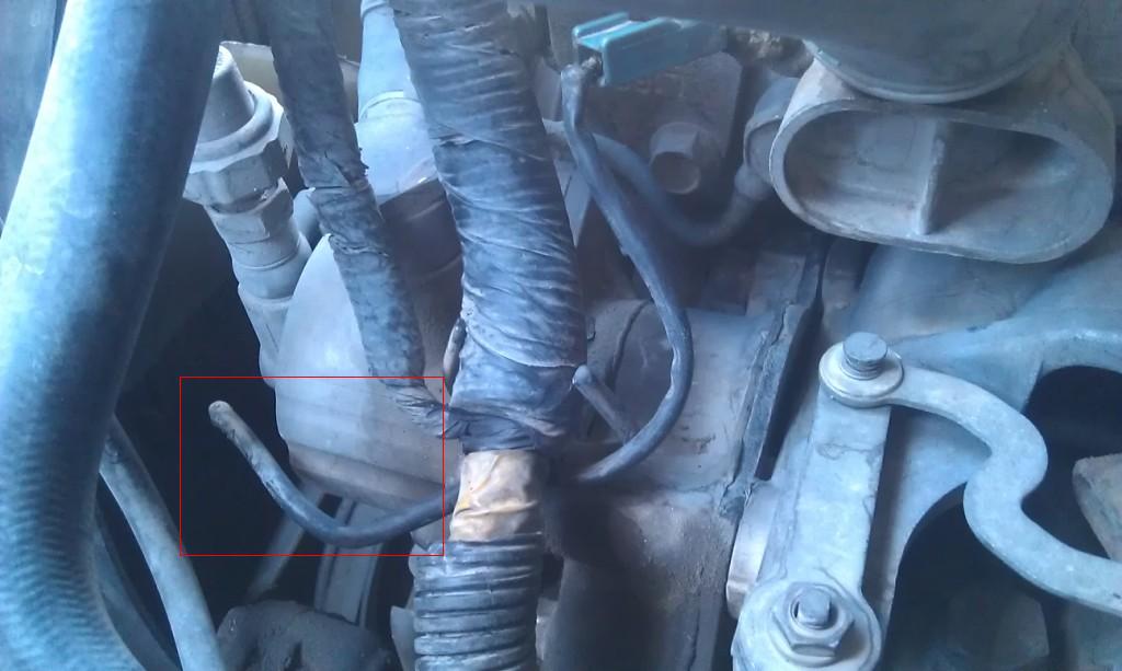

Всем добрый день!
Сегодня обнаружил обрыв провода. Не могу найти от чего и куда идет этот провод. На фото красным выделен. И Сверху справа что за синий датчик?
Еще чэк выходит при езде и не гаснет. Походу из-за этого провода? Диагностика показывает "11 - датчик положения рычага управления ТНВД - обрыв проводки или КЗ". За помощь заранее спасибо
