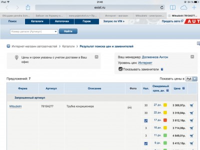

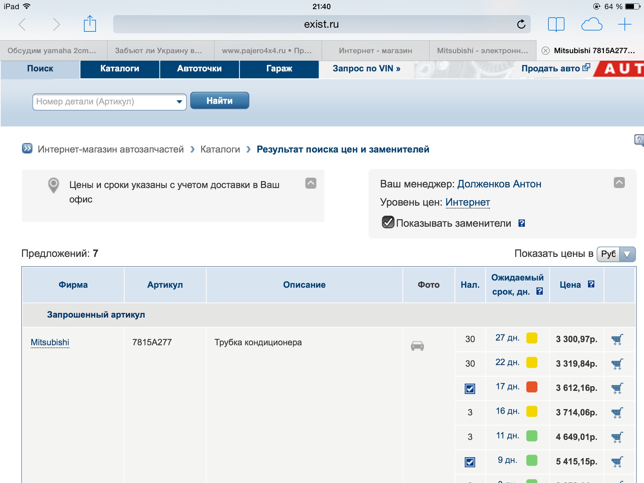

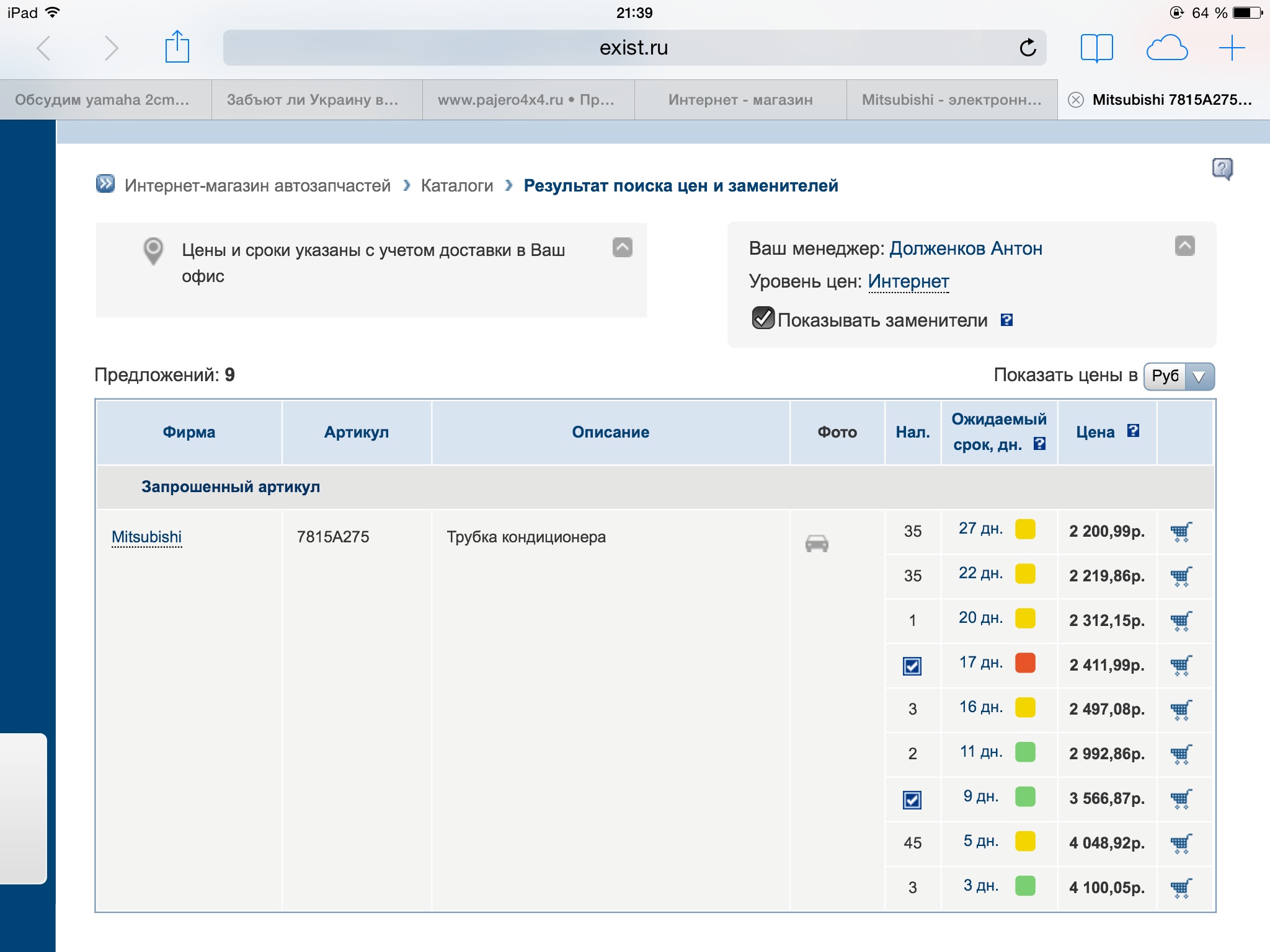

Так то трубки продаются стандартные..
Пара стоит где то 5500 руб.
ЖеNёк
Сообщения: 510
Зарегистрирован: 11 сен 2010, 15:43
Мой автомобиль(и):: Паджеро 4
Откуда: Моск.обл. г.Дмитров
Re: Мигает лампа климат-контроля
Сообщение ЖеNёк »
Родные трубки? а номерок?
С бЭлой кожей
Виктор74
Сообщения: 1430
Зарегистрирован: 02 дек 2011, 20:12
Мой автомобиль(и):: Mitsubishi Pajero4 2007г. Нива 21213 1996г.
Откуда: Магнитогорск
Благодарил (а): 49 раз
Поблагодарили: 84 раза
Сообщение Виктор74 »

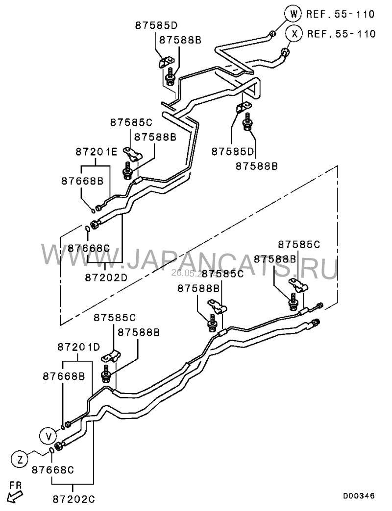

ЖеNёк писал(а):Родные трубки? а номерок?
У меня каталог на 3.0 бензин,так что лучше по своему перепроверить..
Вот по тем, что вверху рисунка:
