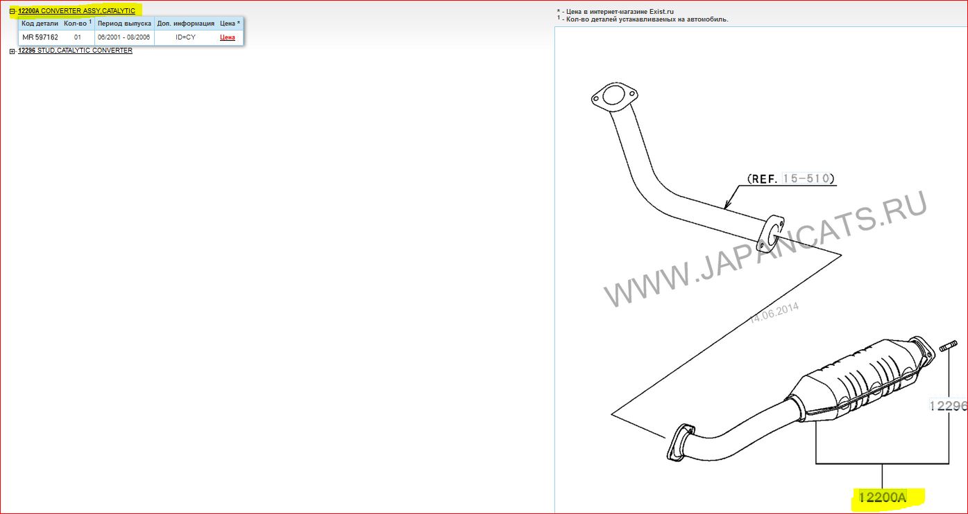

Подскажите, пожалуйста, где находится на схеме сажевый фильтр?Dizel Man писал(а):Тут нужно понимать, какая турбина стоит на авто. Обычная или с изменяемой геометрией. Черный дым, это много топлива и мало воздуха. Мотор может "душить" EGR, может быть забит сажевый фильтр, может "сопеть" интеркуллер. И совершенно верно сказал Александр, нужна грамотная диагностика, она покажет все...

вотTamerline писал(а): Подскажите, пожалуйста, где находится на схеме сажевый фильтр?
Спасибо.
