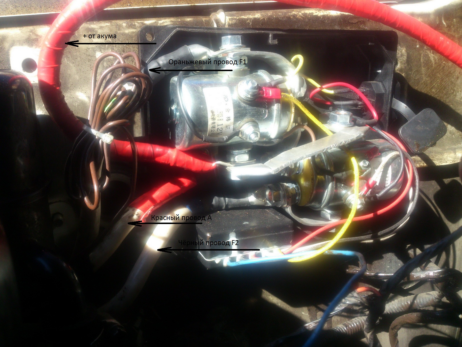

romka, можешь нутро коробочки сфотать?

Только что добрался до машины, и сфоткал свой блок!
Перепроверил по схемам, вроде всё ок!

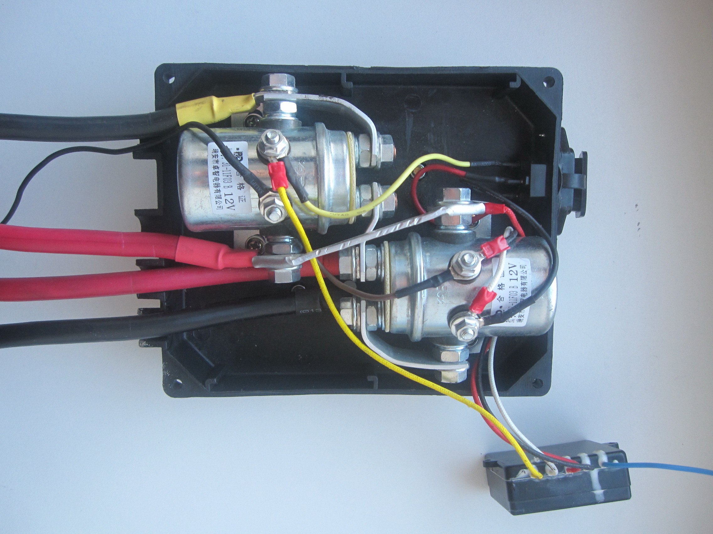

Вот блок до монтажа

Ну так проверьте щелкают ли оба соленоида... может один банально мертвый.
4LO&GO! Wrangler JLU Rubicon
romka
Сообщения: 613
Зарегистрирован: 21 авг 2006, 18:40
Двигатель:: 4M40,
Мой автомобиль(и):: П2 Коротыш
Откуда: Санкт Пертербург
Re: Срочный вопрос по проблемме с лебёдкой
Сообщение romka »
Щёлкают оба(
Один щёлкает и мотает
Второй просто щёлкает
Под замену????

померяй напряжения... пусть там и огромный ток в сотни ампер, но все равно те же +12 вольт....
Ты же знаешь на каких контактах лебеды должны быть напряжение для случая размотки и смотки.
