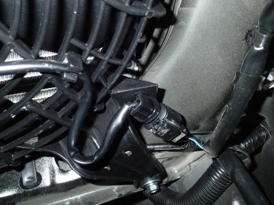

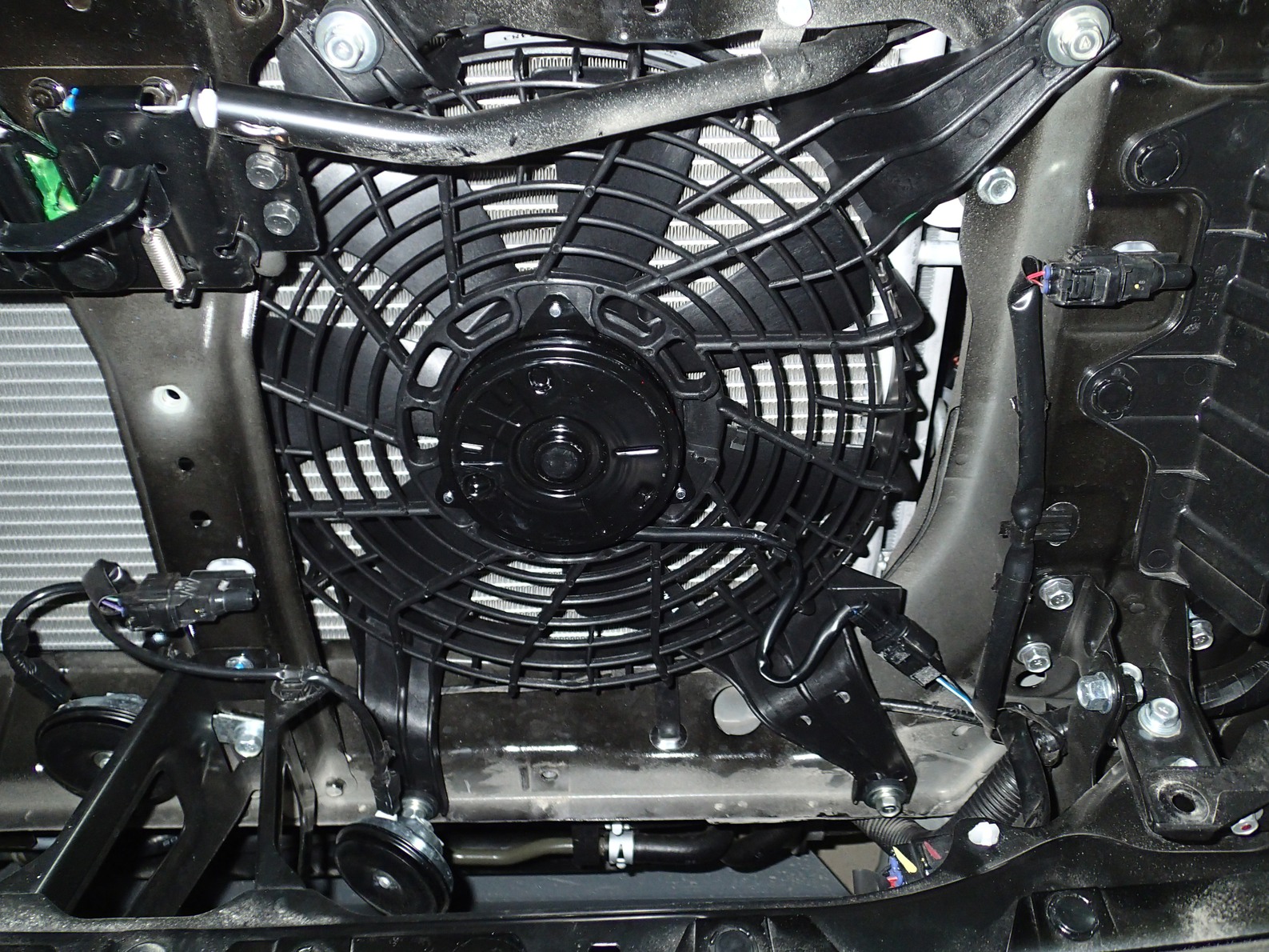

Не сгниют в гараже, т.к. зимой ездить на дизеле - удовольствия совсем мало, бензинка VW есть. Белые провода это времянка +12V после стабилизатора питания на диодные ходовые огни, которые, к сожалению, так себя и не показали во всей красе. Сейчас буду мутить новое, совсем необычное решение ДХО. Выложу фотки, как сделаю.

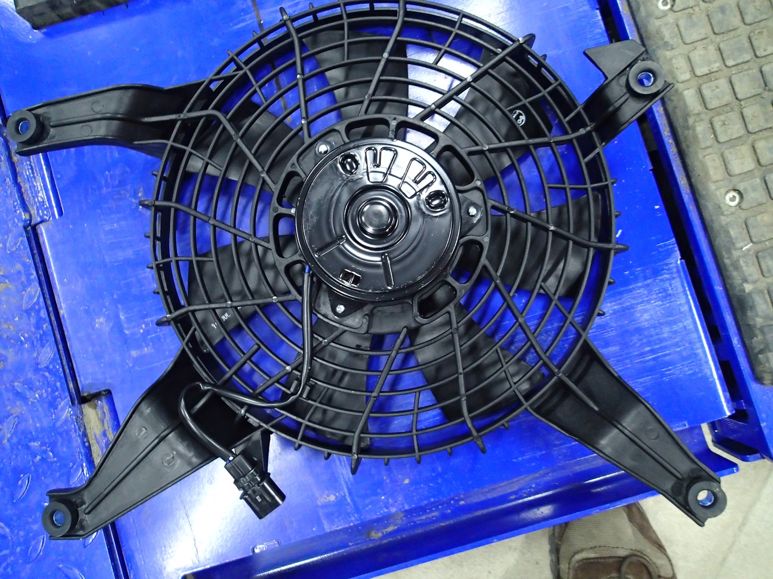

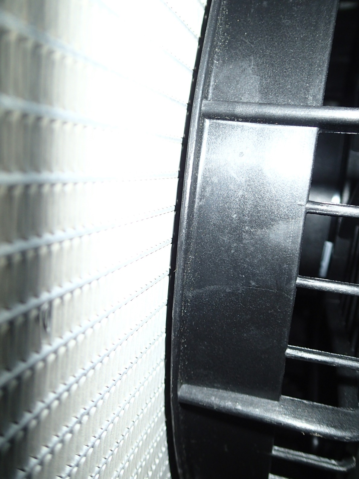

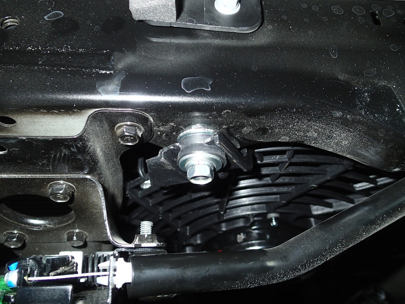

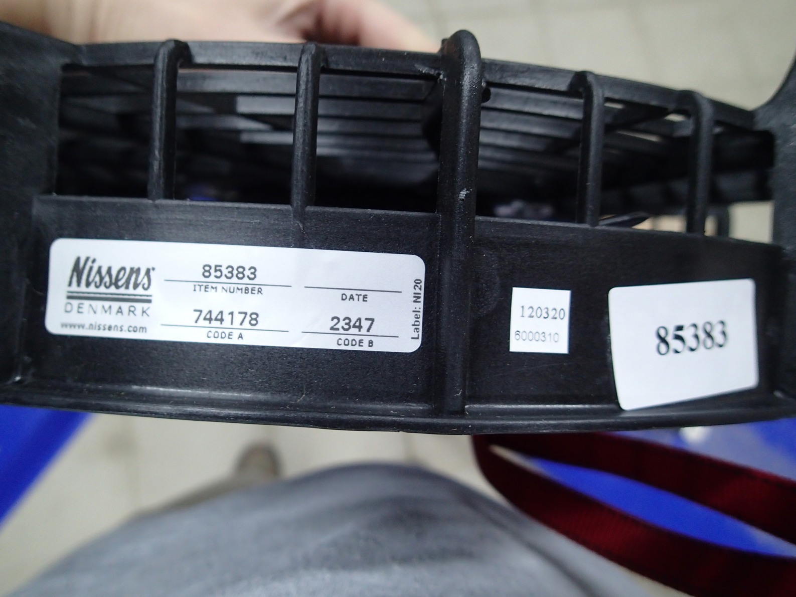

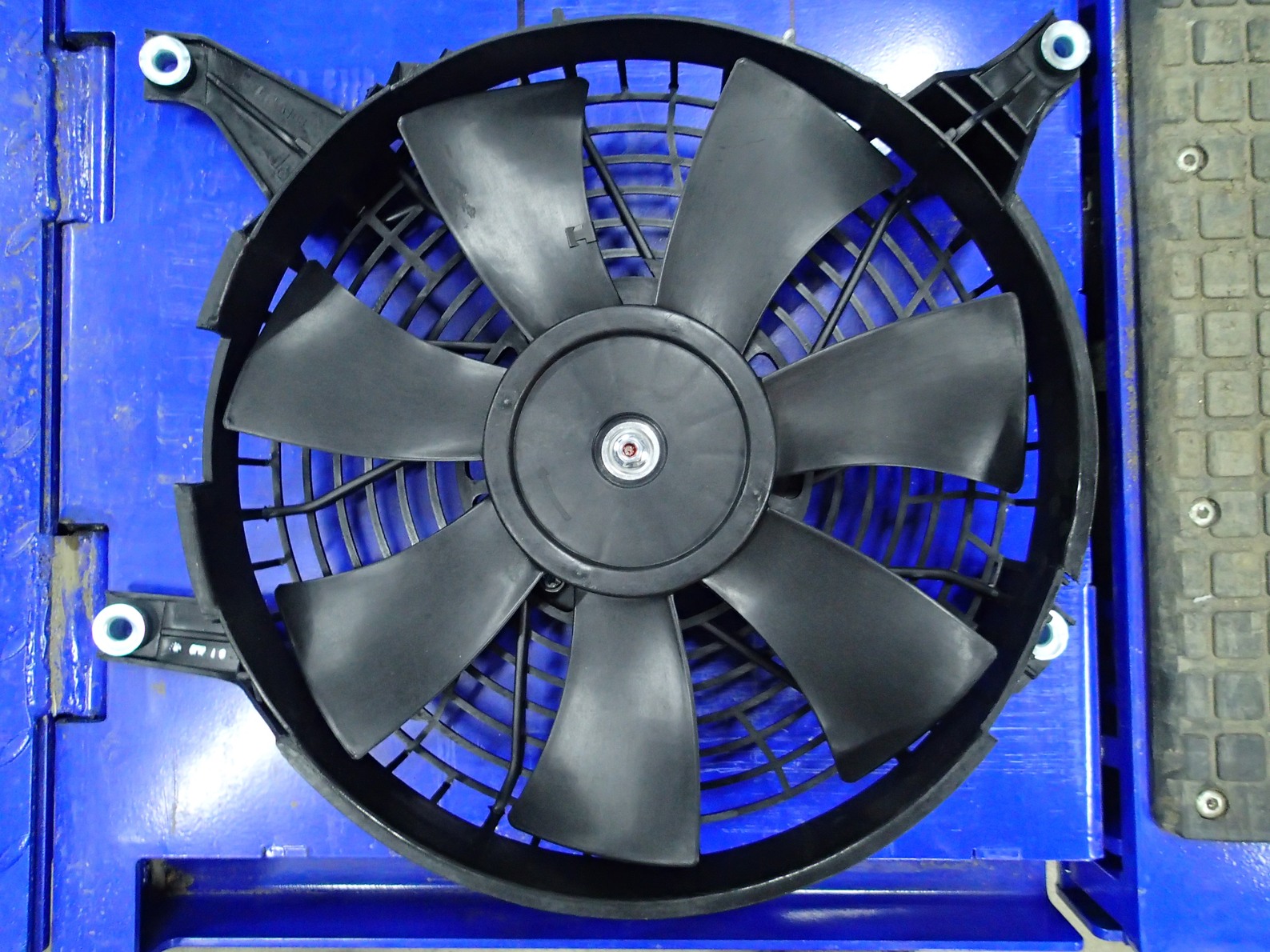

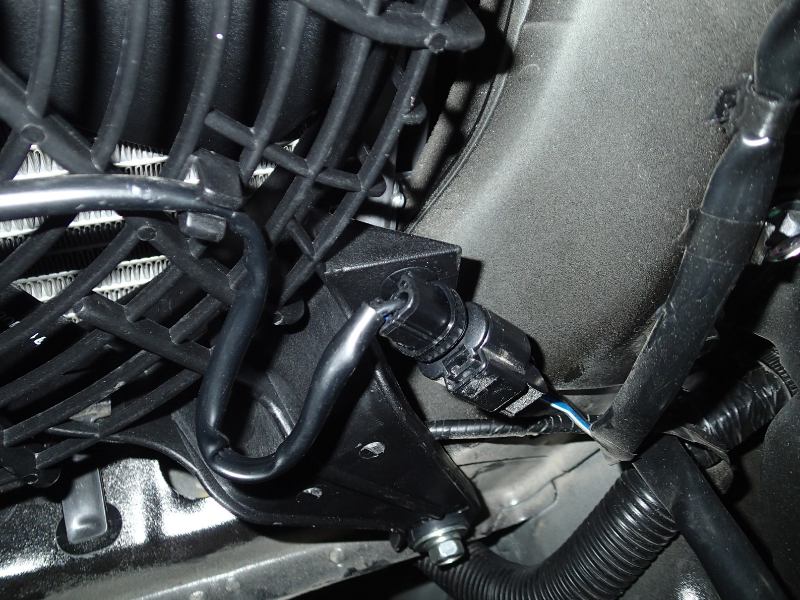

Установил Nissens 85383, всё встало без проблем, аналог Мицубиши. Для выравнивания вентилятора относительно радиатора кондея использовал широкие шайбы М8, болты обыкновенные М8х30(35). Для установки вентилятора нужно открутить левый гудок.

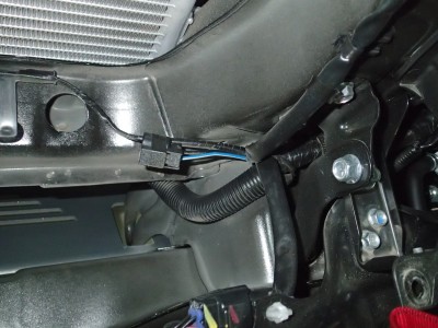

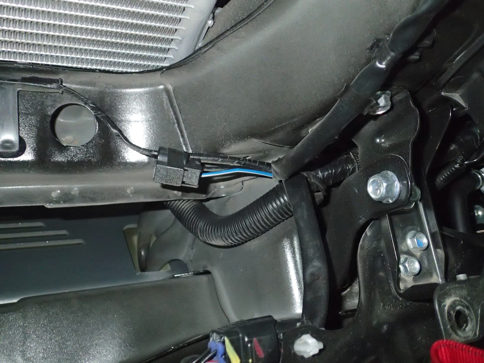

Разъём с вентилятора без проблем воткнулся в разъём проводки авто.
Сбнс фото.
Сбнс фото.

Нормальненько!
А включается?Я на предмет шумности.

да включается, по уровню шума как вентилятор ))) ну х3 как описать, слышно что включается, не напрягает.
проверял в тёплом гараже, включил оба кондея на минимум, закрыл капот, минуты через 2-3 включился вентилятор и щёлкнула вискомуфта всё продолжалось 2секунды потом ещё пару минут работы двигателя и вкл вентилятор. Видимо не достаточно жарко вокруг (ну вопщемто в гараже не сахара) для того что бы работал вентилятор без остановки.

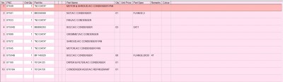

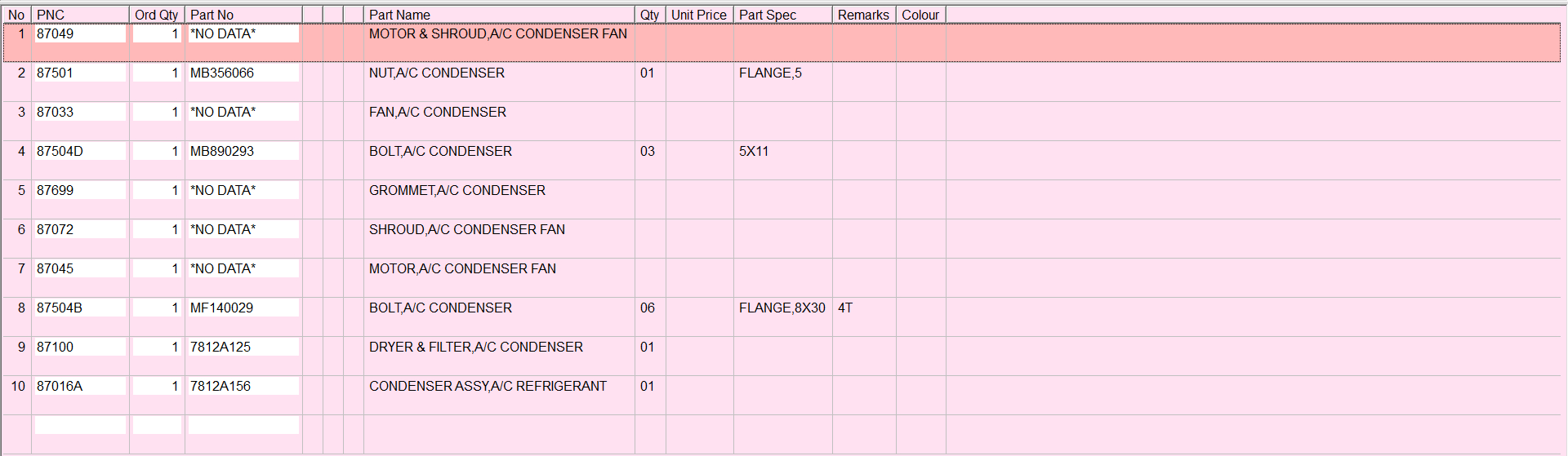

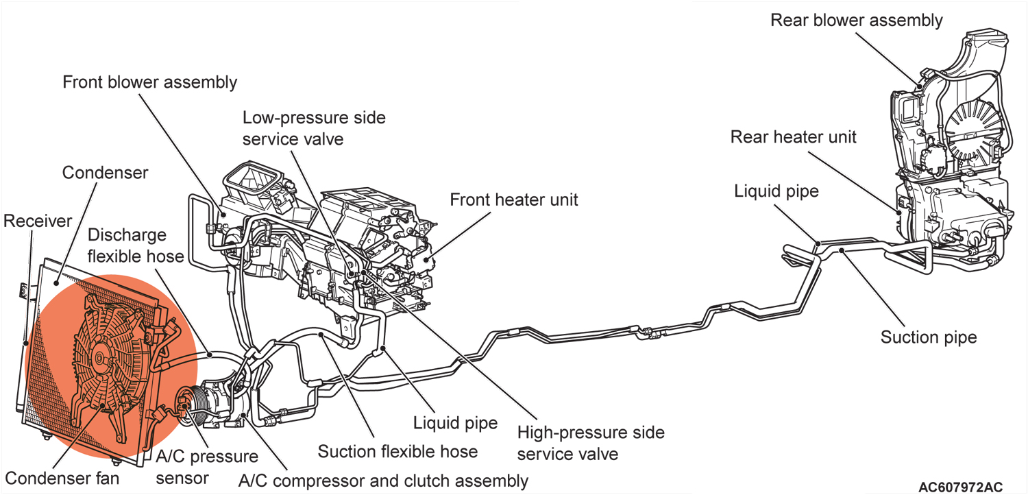

Листая мануал 09MY' наткнулся на такой рисунок
Глянул в мануал 12MY'-то ж само
Каких-либо вариантов ставится-не ставится не дано.Там типа для Раисси или Израúля
Однозначно ставится.

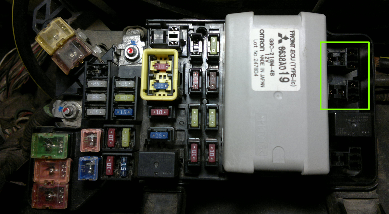

Глянул в блок релюх Место е,релюхи нету.
ЗакраласЯ мыслишка,а не где-нить в рольфах придумали изымать карлссона?

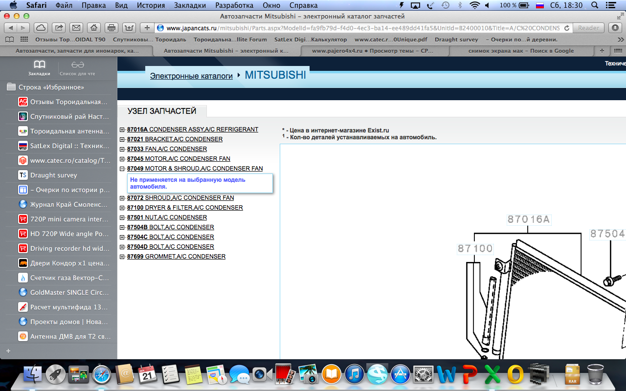

А ежели в экзисте посмотреть по вину:megranny писал(а):Андрей,ну типа это я и имел ввиду.Деликатно промолчалLebed писал(а):Или так.
Captain Sergio писал(а):...Их специально зимой на сервисах воруют. Читал где-то. А потом нам же и продают.![]()
Captain Sergio,думаю очблизок к истине

Что это в экзисте?Где?alexsis писал(а): А ежели в экзисте посмотреть...
Программу новую MMC выпустили?Взамен ASA,типа?
Отстал я видать
I made in Japan
- megranny
- Сообщения: 6152
- Зарегистрирован: 18 июл 2011, 01:22
- Двигатель:: дизель 4M41
- Мой автомобиль(и):: Subaru Forester III(S12),MP IV-3,2 Di-D Ultimate
- Откуда: ЦФО,76
- Благодарил (а): 16 раз
- Поблагодарили: 79 раз
Re: СРОЧНО. Вентилятор кондинционера - вернее его отсутстви
Блин,я ведь курил этот ворпос
,когда ниссин искал по 3,8
Отшибло,ёкарныбабай,так-перетак
alexsis,хоть и ищет чёрт те ихде не тама,но прав 100%
NO DATA-типа хрен вам,там в Раисси
