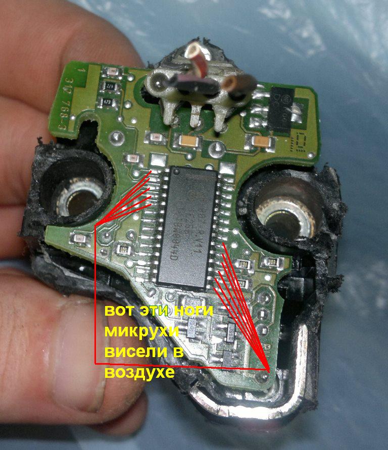

если зубилом плата не расколота,то возможно полное восстановление работоспособности. и установка на место,с новыми болтами.
пишите-помогу если чё!
покрутил хрень эту в руках!

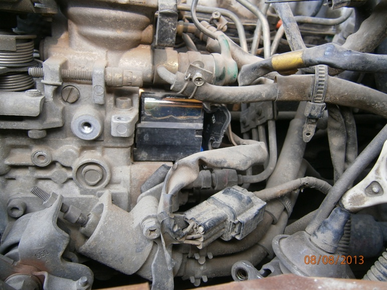

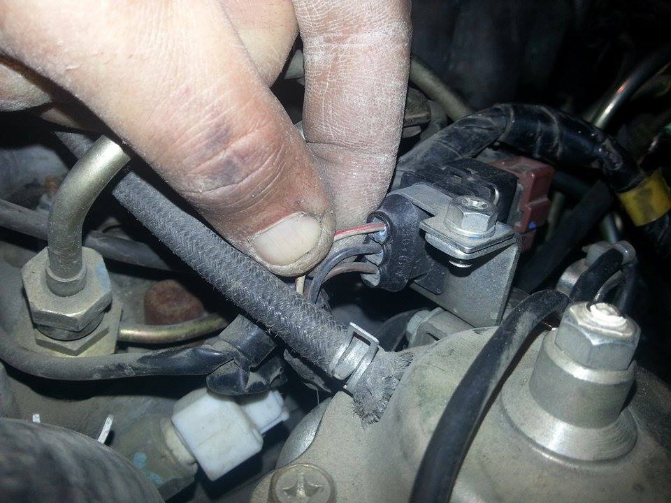

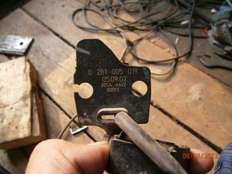

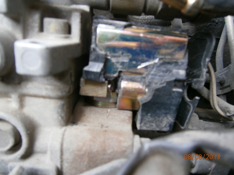

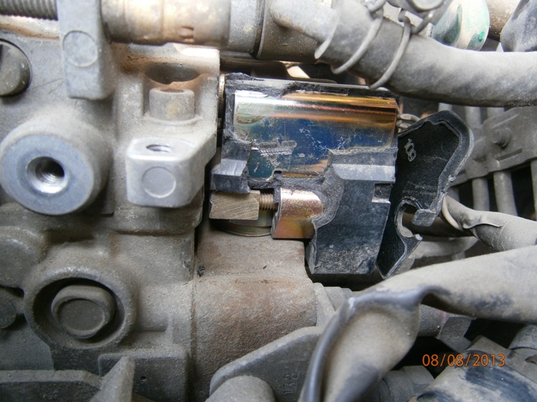

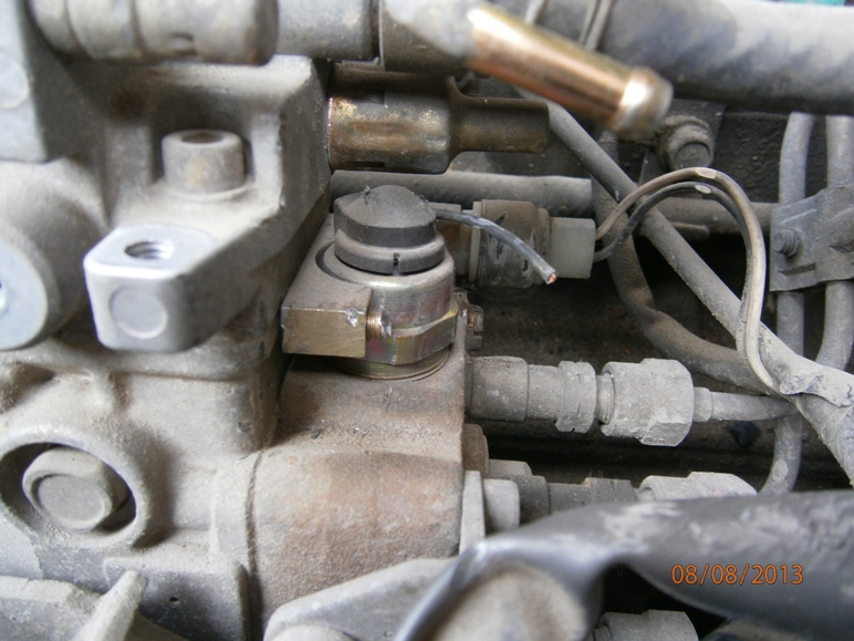

На неделе тоже столкнулся с проблемой незапуска. Немного постоишь, опять заводится с полпинка. Подозрение сразу упало на клапан отсечки и иммобилайзер. Было время немного подумать и поштудировать тему. Спасибо всем отписавшимся здесь! У меня Л200 Олд, 4D56, 236000 км пробега. Скинул ссылку на эту тему на Пикапклуб, так как здесь наиболее полная инфа по удалению иммобилайзера из тех, что находил.
Вчера после очередного глюка удалил нахрен эту приблуду. За основу взял отчет KVV.65, но делал по-своему, с минимумом разборки.
1.Снял интеркуллер, отсоединил АКБ и убрал левый.
2.Отсоединил 2 штекера проводки сверху к ТНВД.
3.Открутил 2 болтика с кронштейна какого-то цилиндра с тягой с левой стороны ТНВД, не знаю как он называется, но мешает. убрал его в сторону.
4.Отсоединил тросик "газа", убрал в сторону.
5.Снял один тонкий шлангочек с клапана обратки с левой стороны.
Теперь по левой стороне получился нормальный доступ к чудо-коробочке иммобилайзера.
Уже имея представление по конструкции благодаря вашим фоткам острой длинной отверткой как стамеской легонько ободрал пластиковую "кожуру" на расстоянии примерно 1 см от корпуса ТНВД. Под ней вскрылась металлическая оболочка, а внизу в полной красе- левый болт крепления. Металл болта действительно мягкий, несколько ударов крепкой заточеной отверткой его перерубили.
6.К правому болту добрался таким же образом. Пластик отковырял заточеным стержнем 30-35 см длиной, вскрыл болт и так же перерубил его отверткой. Никаких трубок больше не снимал, операцию проделал между ними. Надо предварительно только запастись длинной крепкой острой отверткой или даже стержнем каленым. Зубило между трубок не влезет.
7.Вытаскиваем коробочку, отрезаем от нее единственный проводок к клапану отсечки, соединяем его со средним проводом с разъема (у меня тоже был черный с серой полосой), собираем все в обратной последовательности, заводим.
По времени у меня все работы заняли 2 часа.
Все ЯКШИ! Хорошей дороги!
Сделал несколько фото- Еще раз всем спасибо за отчеты и фото!

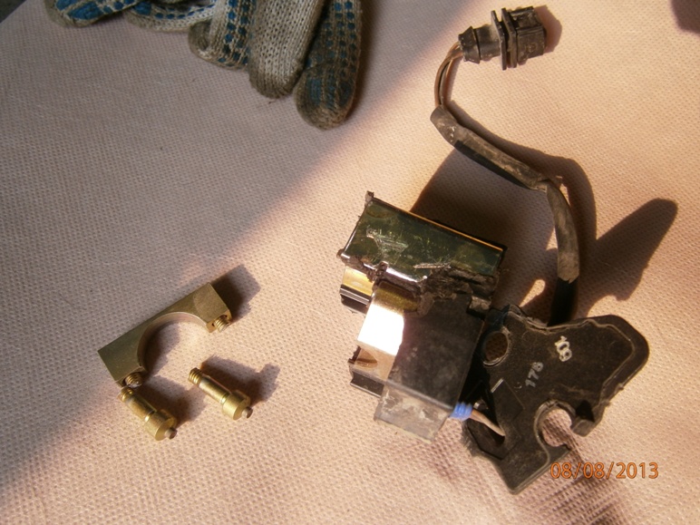

Привет.

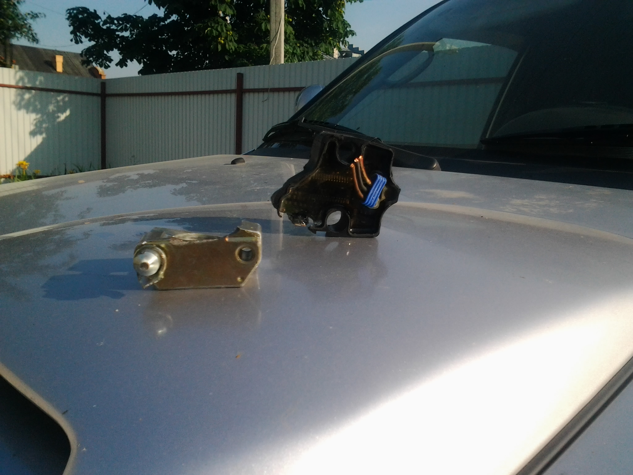

После долгих мытарств и мучений я собрался храбрости и решил удалить иммобилайзер отсечки топлива.
Все прошло в принципе нормально, только при сборке накосячил, пропустил из виду упавший под авто цилиндрик-подкладку и при закручивании болта на 17 продавил металлическую трубку.
Сначала не заметил , начал заводить авто и из трещины подавило соляру.
Разобрал быстренько,подпаял ,замотал изолентой и машина завелась...
Теперь вопрос : как называется эта приблуда или код , что бы заказать на разборке или на Экзисте , кто знает ?
Так же после сборки осталась гайка с шайбой , не знаю откуда...
Результат работы:
Результат работы:

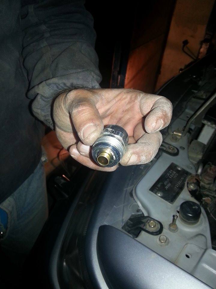

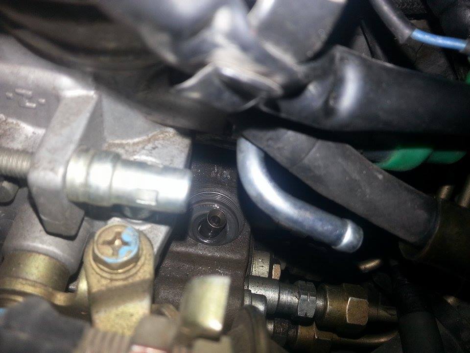

Re: Иммобилайзер и клапан отсечки.
Выкрутил клапан отсечки топлива,что-то выполо,не заметил,подскажите пожалуйста,что было внутри и что нужно искать?
