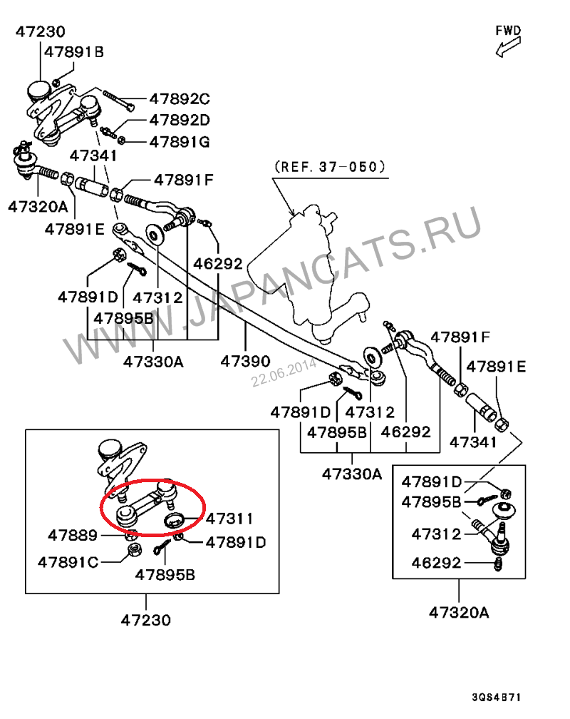

Re: Маятниковый рычаг
Сообщение AnarchisT »
Олег 13 писал(а): сошка меняется отдельно см картинку))Изображение
сводка цен на нее- Изображение
Эммм.. это сошка рулевого... она поменяна.. 25 у.е. делов Ямата, и ходит год.
Меня интересовала другая сторона рейки где маятниковый рычаг. На нем палец сошки разболтался (как я писал выше, идет небольшой люфт 2мм вверх-вниз, а сам палец должен крутиться только влево-вправо по ходу рейки, а не как шарнир на сошке на рулевом усилителе.), а эта штука только в сборе с маятником...., не от 70 до 100 у.е

M@veric писал(а):
AnarchisT писал(а): Эммм.. это сошка рулевого... она поменяна.. 25 у.е. делов Ямата, и ходит год.
Какая рейка, какая сошка? Употребляйте, пожалуйста, правильные понятия.
На старом спорте нет рейки, есть релевая трапеция.
У маятниково рычага есть шарнирное соединение. Про него речь?
Вот картинка, выделено красным
M@veric
Сообщения: 2340
Зарегистрирован: 22 окт 2009, 17:56
Откуда: Murmansk
Благодарил (а): 38 раз
Поблагодарили: 77 раз
Сообщение M@veric »
AnarchisT писал(а): Вот картинка, выделено красным
Маятниковый рычаг на спорте продается только в сборе. Если люфт в шаровом соединении - меняем весь маятник.

asferrum
Сообщения: 5628
Двигатель:: разные
Откуда: Новомосковск-Рязань
Благодарил (а): 837 раз
Поблагодарили: 311 раз
Сообщение asferrum »
дык понятно он всё пишет!
не в маятнике люфт,а в шаровом шарнире.
маятник только в сборе видел-это факт.(недавно искал,менял в сборе,но старый не выкинул. разберу для интереса,у меня втулки люфтят,а не шар.
ты конкретизируй всё-таки про сошку оригинальную! :;-):
гдей-то оригинал по 650 р?? :=-O:

AnarchisT
Сообщения: 50
Зарегистрирован: 12 июл 2012, 21:08
Двигатель:: 6G72 Бензин/Газ
Мой автомобиль(и):: Mitsubishi Pajero Sport 2003 г.в.
Откуда: Харьков
Откуда: Украина, Харьков
Плохо... Буду восстанавливать, старый, запрессовывать шарнир, если надо палец вытачивать.... все равно как то более экономично выйдет. Баксов за 20 думаю управлюсь. Сам то маятник живой.
