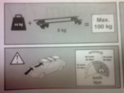

По умолчанию боксы идут универсальные и нет конкретного бокса под П-4. Бокс может выдерживать и 150 кг, а вот поперечены и крыша? Если честно я не видел аэродинамических поперечен как у меня что бы были расчитаны на вес более 75 кг

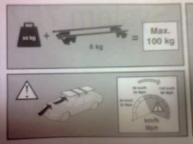

Бокс, я про свой:liss1975 писал(а):По умолчанию боксы идут универсальные и нет конкретного бокса под П-4. Бокс может выдерживать и 150 кг, а вот поперечены и крыша? Если честно я не видел аэродинамических поперечен как у меня что бы были расчитаны на вес более 75 кг
http://www.thule.com/en/ae/products/car ... 0Technical specifications
Volume (l) 520 l
Length (cm) 235 cm
Width (cm) 94 cm
Height (cm) 35 cm
Load capacity (kg) 75 kg
Weight (kg) 22 kg

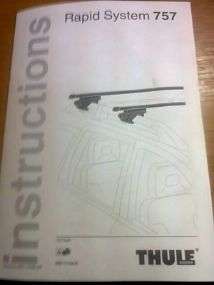

Поперечины:

Недавно ставил себе поперечины и бокс. Вроде реллинги серьезные, а стал крепить под них си-би антенну (по совету форума) - так очень сильно удивился, что все сделано из пластика, Так что 80 кг - это максимум. Будет плохая дорога/грейдер и знакопеременные нагрузки -вырвет к чертям.

+1
кронштейны пластиковые которые крепятся к кузову болтами на 10...

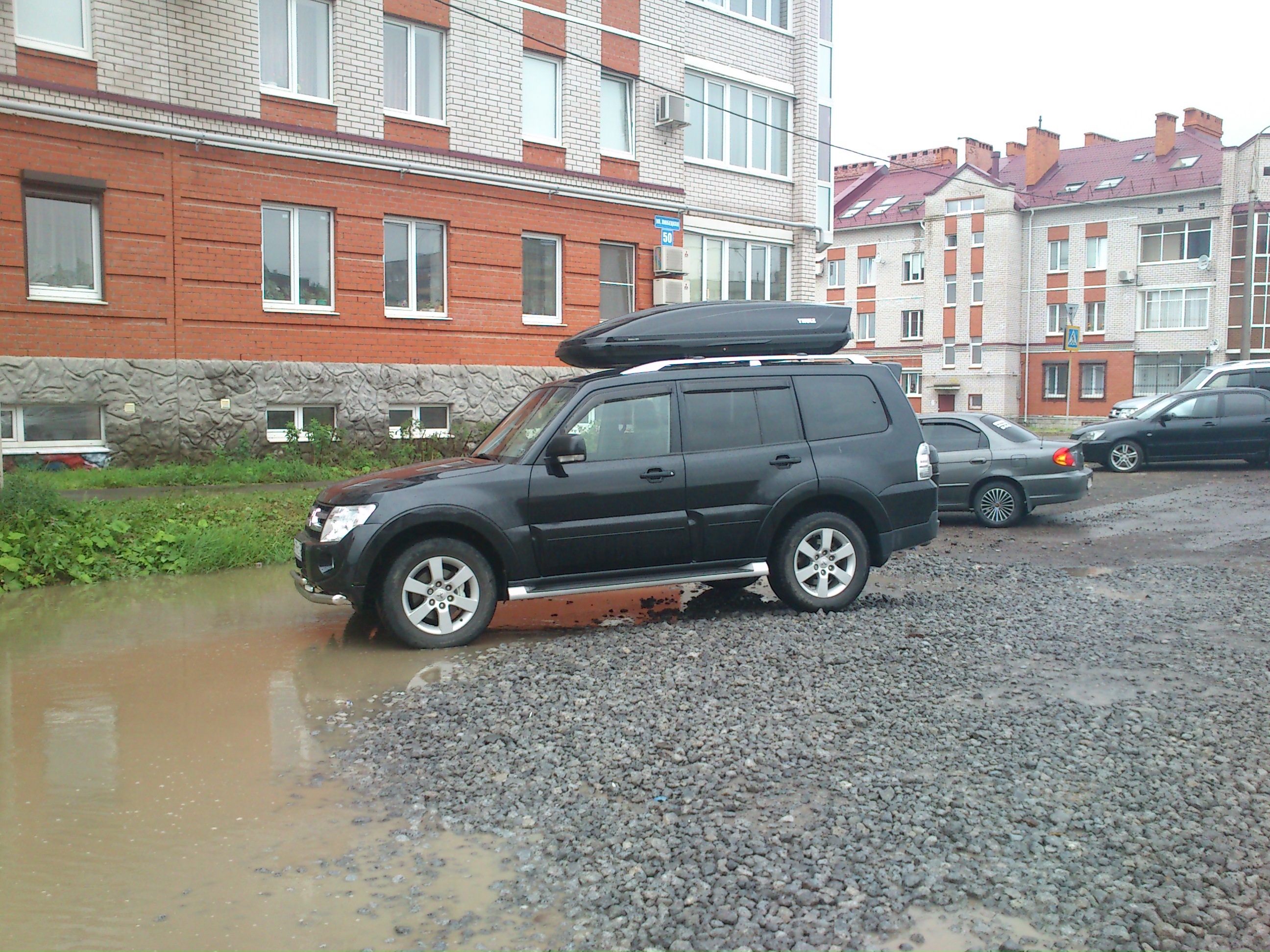

Вот Мой бокс:

КрасивоSvetliy писал(а):Вот Мой бокс:
И даже антенна вписалась в интерьер...

Или у меня что то со зрением,но на фото вроде колесо(видно левое) заднее в "домик" завалена.Или обман зрения у меня?

Он левым колесом на кочке стоит ....

Все верно, так оно и есть. Именно после той поездки занялся проверкой "развала" и попал на замену рег-болтов - о чем много писал в профильной ветке, отчитался и дал советы. Но было это уже год назад. Теперь даже пружины стоят другие.DVostok писал(а):Или у меня что то со зрением,но на фото вроде колесо(видно левое) заднее в "домик" завалена.Или обман зрения у меня?

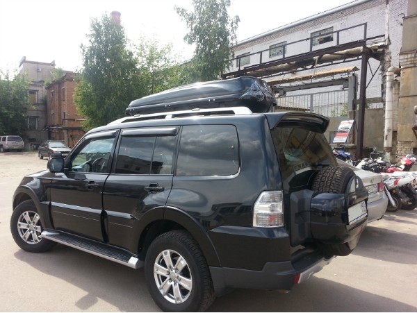

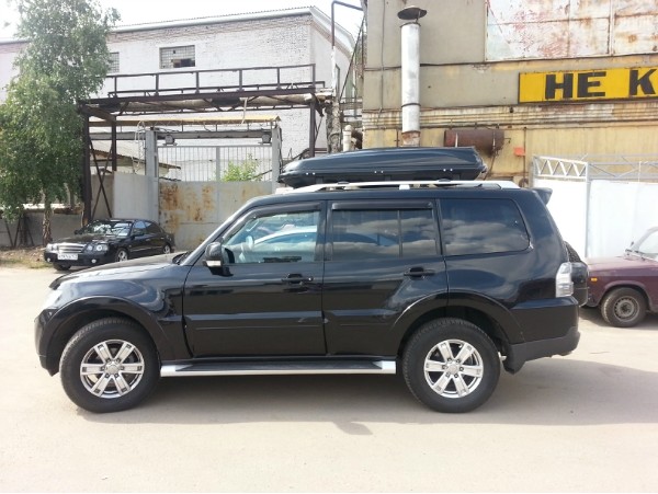

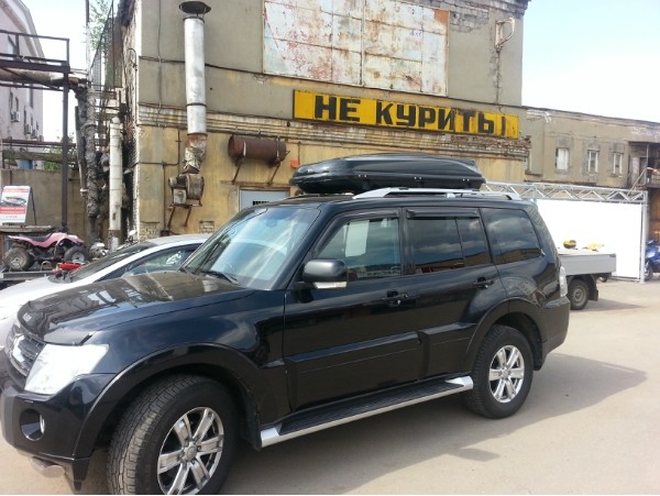

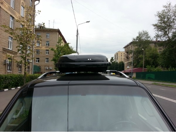

Сегодня поставил бокс Sotra на 450 литров ....
Цвет Black (черный глянцевый)
Объем 450 л
Длина 195 см
Ширина 78 см
Высота 39 см
Масса 15 кг
Грузоподъемность 50 кг
Крепеж Ultrarapid
Сделано в Италии.
По задумке нижняя часть бокса должна утопиться за рейлинги с целью достижения приемлемой аэродинамики и минимизации посторонних шумов от ветра и потребления топлива, а так же для эстетики что бы бокс не казался громоздким.
Бокс стоит на аэродинамических поперечинах и утоплен ближе к крыше. Расстояние между боксом и крышей около 5 см. Надеюсь груженный бокс до крыши не достанет
Проверил на скорости 100-140 км.ч. шумов нет. По ощущениям на динамику авто бокс не повлиял.
На фото бокс в транспортировочной пленке если ее снять будет глянцевый...

Коля, сверху забыл заснять бокс

Ой точно забылDVostok писал(а):Коля, сверху забыл заснять бокс
Я специально фото сесию устроил для того что бы народ видел и знал, что кроме Thule есть и другие производители
плюс поделился опытом не только покупки но и установки на аэродинамические поперечины и специально обратил с помощью фото внимание на то, что бокс можно утопить за рейлинги, так на мой взгляд эстетичней и более правильно о чем я выше уже писал ....

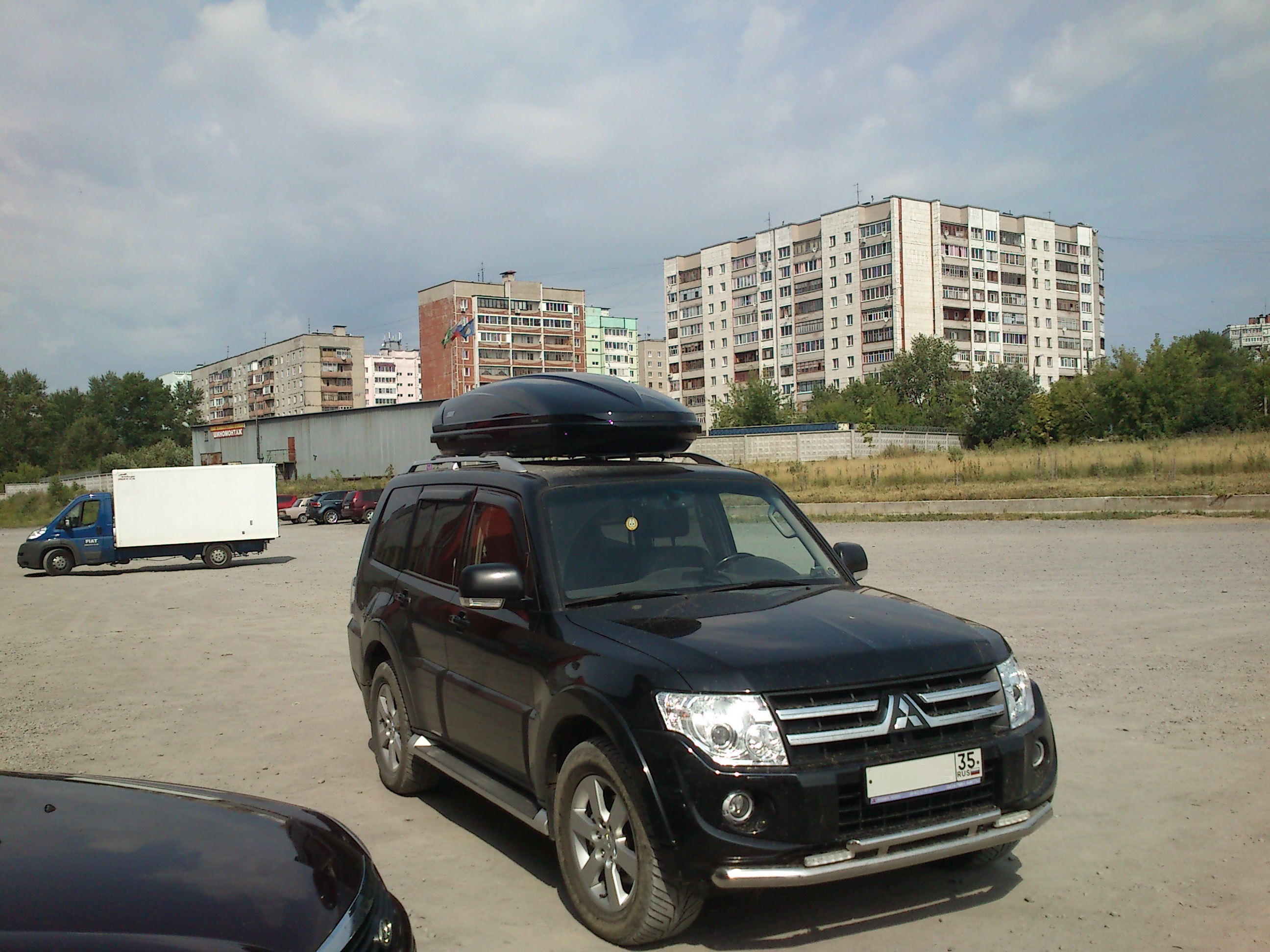

Вот купил позавчера повесил... Сейчас с аэрографией договариваюсь
Моушн 900
Влазит офигеть сколько. Всё кайтсерфинговое оборудование на 3 человек
