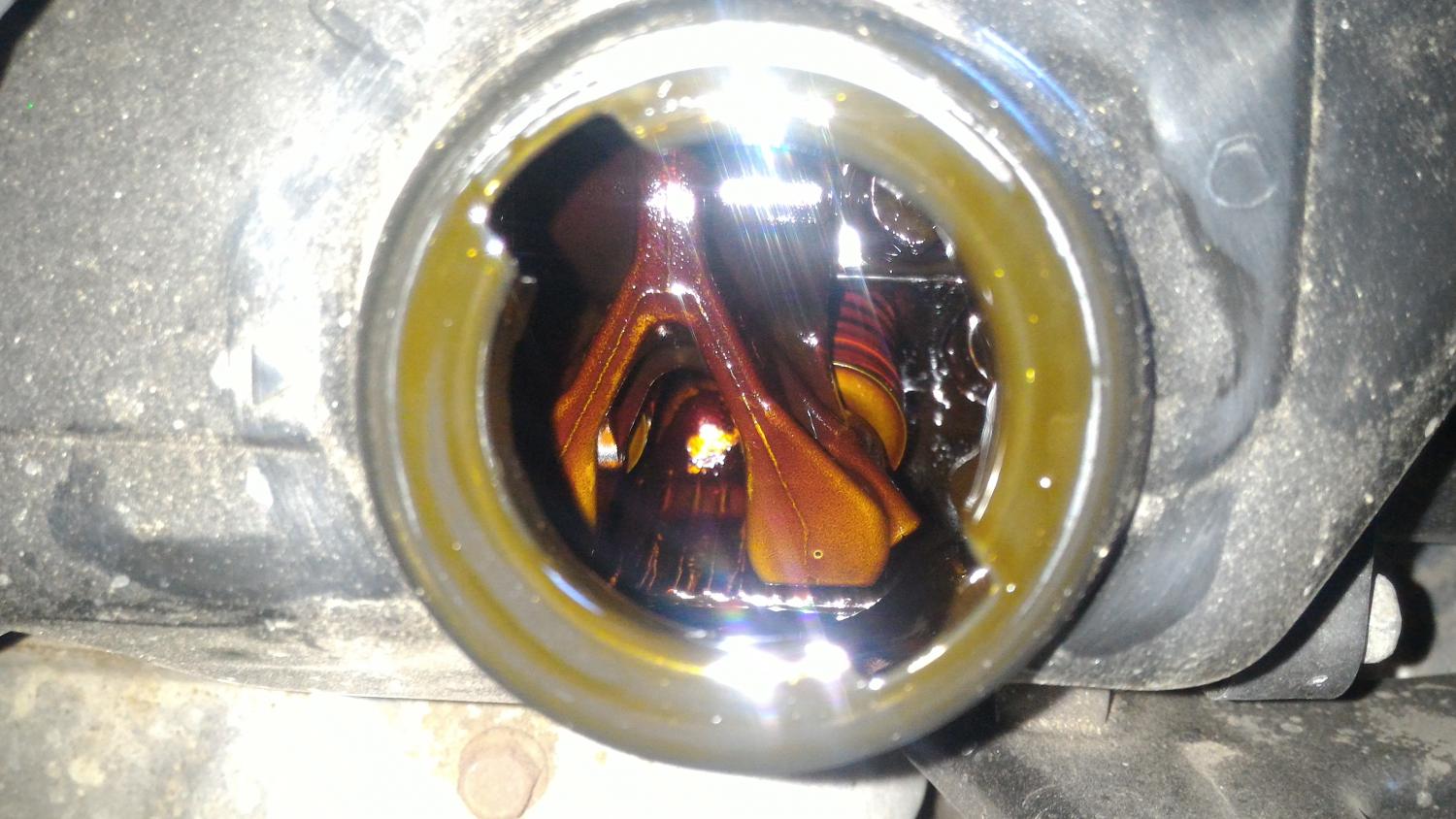

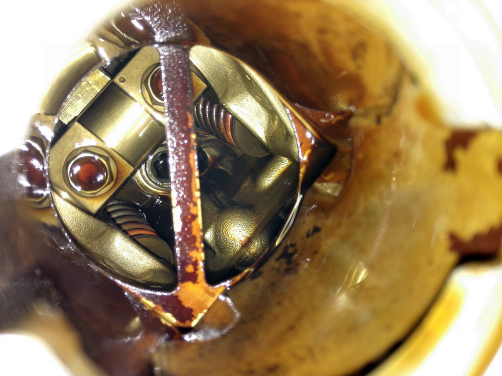

Zjablik писал(а):
haro писал(а):Что у тебя с двигателем? Сфотографируй со вспышкой маслозаливную горловину, и сюда.
Как и просили, добавляю фото маслозаливной.
Масло пока не менял, времени нет. Решил залить Mobil1 0W40 с промывкой!
Привет,
пробег же 150? На мой взгляд типичное состояние для 150ткм, стандартных интервалов замены и не лучшего масла.
Загрязнения, которые видны на фото, если они возникли не в последние 10-20ткм, уже не отойдут даже за 5 быстрых промывок. Если они возникали в течении 150ткм, то считай они хорошенько затвердели от температуры. Точнее сказать по фото, о том когда эти отложения уйдут - невозможно. Зависит от того, когда и в каких условиях они возникали (температура, масло, пробег на масле). В любом случае долго.
Сами эти отложения, те что видны на фото в маслозаливную, не проблема. И не повод что-то предпринимать. Но, как правило, если в маслозаливную открывается подобная картина, то значит по двигателю, картеру, углам, каналам есть шлам. МСК не в лучшем состоянии (если еще не менялись) и кольца тоже.
Вроде же жалоб нет на работу двигателя? Тогда предполагаем, что все более-менее, просто нужно немного очистить двигатель. Не от лака, что виден в маслозаливную, а от шлама по двигателю.
До этого уже правильно сказали, что промывочное масло даёт иной эффект, чем быстрые промывки. Промывочное масло просто собирает остатки, в результате новое масло работает дольше. Промывки, особенно если в составе есть растворители, гораздо эффективней, и потенциально опасней, с точки зрения "забивания каналов".
Что еще можно сказать по фото - масло по цвету грязное, и если будешь промывать КОММ-ой, в это масло лучше не плескать. Или в промывочное, или в свежее после 2-3 тысяч км.
Важно не навредить промывкой (ага :)). Не отмыть много за раз. Потенциально, двигатель за 150ткм запросто может накопить столько загрязнений, чтобы создать проблемы при промывке не учитывающей этот факт.
Вижу два варианта, быстрый, простой, недорогой и долгий, затратный, но потенциально дающий лучший результат.
А: слить, то что сейчас плещется, залить свежее масло на 500-1000км, заменить с использованием быстрой промывки, слить, залить масло и менять в 7500км (какое-нибудь недорогое Shell HX8 или Neste City Pro)
Б: слить уставшее масло, залить промывочное масло, 20 минут > слить, поменять фильтр, залить промывочное масло, быструю промывку (см. инструкцию минут) > слить, поменять фильтр + залить обычное масло на 1000-2000км > при замере добавить быструю промывку > слить, ездить по 7500км на недорогом хорошем масле. Использовать промывочное масло и/или быстрые промывки через 1-2 замены масла.
План А: промывочное масло 350р*2канистры=700р., промывка 500р., масло 2000р., фильтр 300р. = 3500р.
План Б: дополнительно потребует - промывочное масло 350р * 3канистры=1000р., фильтр 300р., промывка 500р. += 1800р.
Уже писал, сам езжу так: через раз промывка или промывочное масло, замена в 7500км. Пробег 85ткм сейчас

haro писал(а):Что еще можно сказать по фото - масло по цвету грязное, и если будешь промывать КОММ-ой, в это масло лучше не плескать.
Выходит, что КОММУ сейчас лучше не использовать? Почему? Я уже купил, хотел залить на пару дней и потом залить мобил1 0в40, тоже уже куплено - обратно теперь не вернешь, надо использовать, но как правильнее!? Само по себе масло мобил1 0в40 содержит достаточно моющих присадок и понемногу отмывает мотор, проверял на более старых авто с пробегом 180 т. км. Стоит ли использовать Мобил 0в40? Да и какое (по конкретнее, не только производителя) не дорогое, но качественное масло вы посоветуете для этого (6G72) мотора? В последствии планирую менять его каждые 7-8 тыс. км.!
З.Ы. Как выясняется, предыдущий хозяин действительно использовал оригинальное митсу 5в30, но менял его каждые 15 тыс. км, а то (особенно в последние разы) и того позже!
Был Pajero-II (restyling V45W), 6G74 SOHC - продан.
Pajero-IV 2011, 3.0 6G72, V93W Ultimate - так же продан.
Pajero Sport-II 2014, 2.5 4D56U - сейчас
________________________________
Со всеми честен, от этого и страдаю!
haro
Сообщения: 31
Зарегистрирован: 31 окт 2011, 21:33
Двигатель:: 6G75
Мой автомобиль(и):: Pajero 4
Откуда: 89 Новый Уренгой
Поблагодарили: 16 раз
Re: ТО 30 000 Официал предлагает масло 0W30, в форуме Mobil
Сообщение haro »
Zjablik писал(а): Выходит, что КОММУ сейчас лучше не использовать? Почему? Я уже купил, хотел залить на пару дней и потом залить мобил1 0в40, тоже уже куплено - обратно теперь не вернешь, надо использовать, но как правильнее!? Само по себе масло мобил1 0в40 содержит достаточно моющих присадок и понемногу отмывает мотор, проверял на более старых авто с пробегом 180 т. км. Стоит ли использовать Мобил 0в40? Да и какое (по конкретнее, не только производителя) не дорогое, но качественное масло вы посоветуете для этого (6G72) мотора? В последствии планирую менять его каждые 7-8 тыс. км.!
КОММУ и любую другую промывку не следует применять в грязное масло. Масло и так нагружено и устало скорее всего. А тут еще промывка которая добавит неизвестное количество растворенных отложений.
В прошлом моем сообщении есть про промывку, как и чем лучше сделать. И еще раз: в отходившее масло в моторе с таким пробегом и историей обслуживания лучше не добавлять промывку. Если жаль Мобил1 катать 1000км чтобы потом добавить промывку и слить, используй UZAUTOOIL Premium 5w-30 A5/B5.
С высоким щелочным и недорогие, те что знаю я, Neste city pro LL 5w-30 A3/B4, Shell HX8 5w-30 A3/B4, UZAUTOOIL Premium 5w-30 A5/B5!
По вязкости, смотри сам, если 30 вязкость двигатель не ест, то и норм. Если ест, смотри сороковки. По крайней мере я знаю что так обычно поступают.

Не понравилось мне Мобил1 0W-40. Во первых мотор его поджирает (не сильно, ориентировочно 1 литр на 1000 км.), во вторых на прогретом моторе на холостых появился звук (цокотание гидриков, не стук а именно цокот!) которого не было на оригинальном Митсу 5W-30!
С другой стороны, мотор у меня сильно грязный, а 0W-40 хорошо его моет, делаю этот вывод из того , что оно потемнело уже через 1500-2000 км. сейчас пробежал уже 4000 км. и планирую очередную замену, в этот раз Mobil1 X1 5W-30. Нужно доотмыть мотор, как и планировал ранее, буду менять масло каждые 4000 км. вот только нужно выбрать масло с высоким щелочным числом!?
На oil клубе вообще для этого мотора Idemitsu 0W-30 или даже 0W-20 советуют - http://www.oil-club.ru/forum/topic/8405 ... -pajero-4/ никто не хочет поучаствовать? Достаточно, думаю, прочесть первую и сразу последнюю страницы темы!?

Фильтр всегда оригинал. Промывками пользоваться не хочу и не буду, если только "мягкая" промывка, в первый раз Comma Engine Flush, а сейчас решил попробовать долговременную промывку от супротек, катаю на них пару-тройку дней не больше, тут главное правило - не навреди! Осталось только определиться с маслом на момент таких долгих промывок, масло как я понял должно быть с высоким щелочным числом, подходить для 6G72 и стоить разумных денег!?!
В первый раз Comma + 0W-40 хорошо помыли мотор, вот фото, можно сравнить...
http://www.oil-club.ru/forum/uploads/mo ... 129426.jpg
http://www.oil-club.ru/forum/uploads/mo ... 129419.jpg
... но всё равно это еще не всё, мотор был и остаётся очень грязным!
