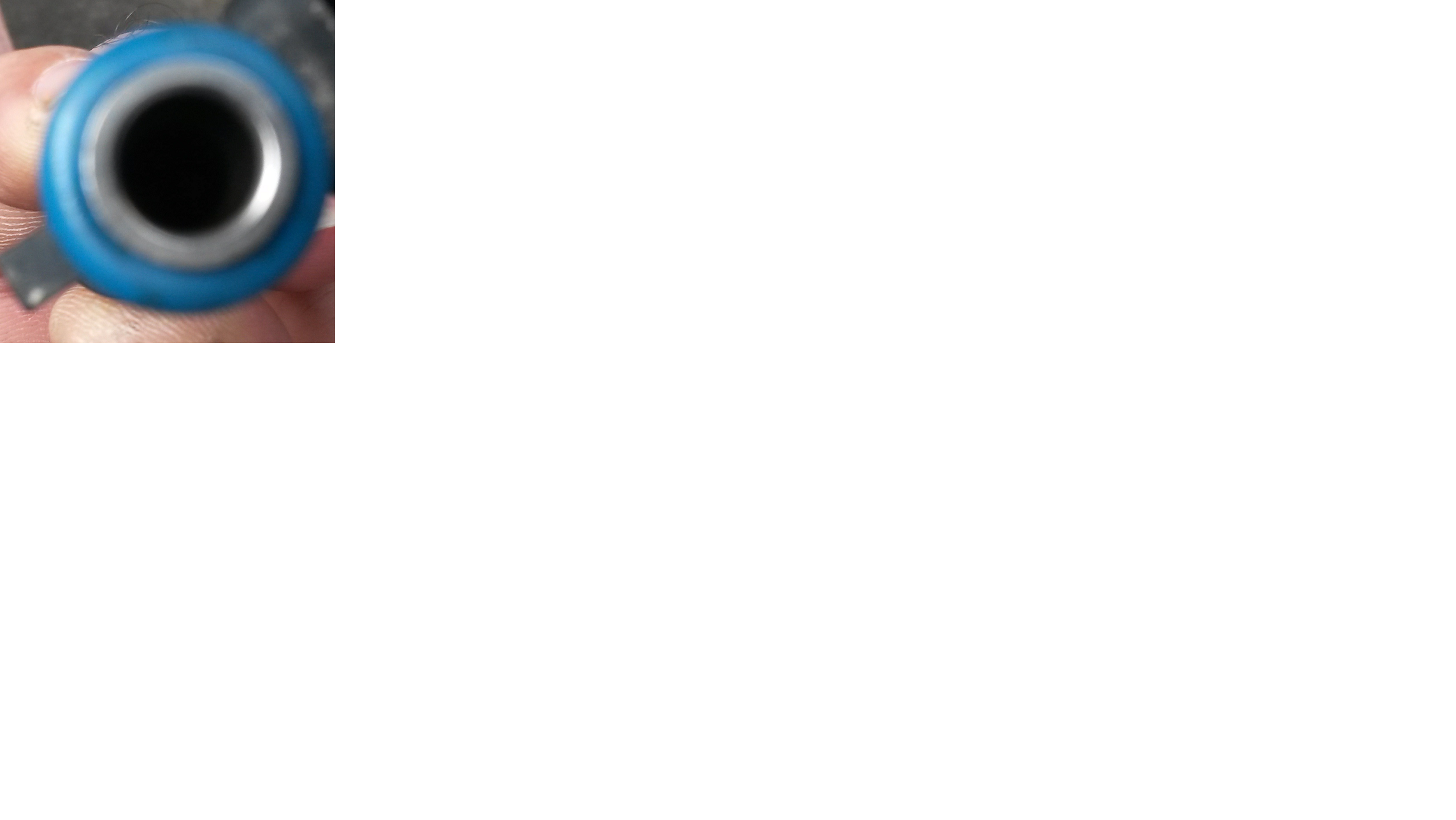

Товарищи
Нет там никаких микрофильтров
Разобрали почистили
А там пусто
Пришлось купленные вернуть
Разобрали почистили
А там пусто

Вообще-то как правило есть. Может уже вытащил старый хозяин?

кстати, этот фильтр идёт ещё на вход в тнвд у гди.
в форсунках должен быть фильтр. или плохо искали, или поленились поставить.

нет небыло
сам смотрел, и мастер тоже
форсунки мылись впервые раньше даже не открывались
эксперементировать нестали, хотя была идея попробывать впихнут их
да и на схеме экзиста их нет

На схеме их и не бывает. Они саморезом выдергиваются из форсунки.

внутри ничего видно не былоLukich111 писал(а):На схеме их и не бывает. Они саморезом выдергиваются из форсунки.
форсунки были грязными
