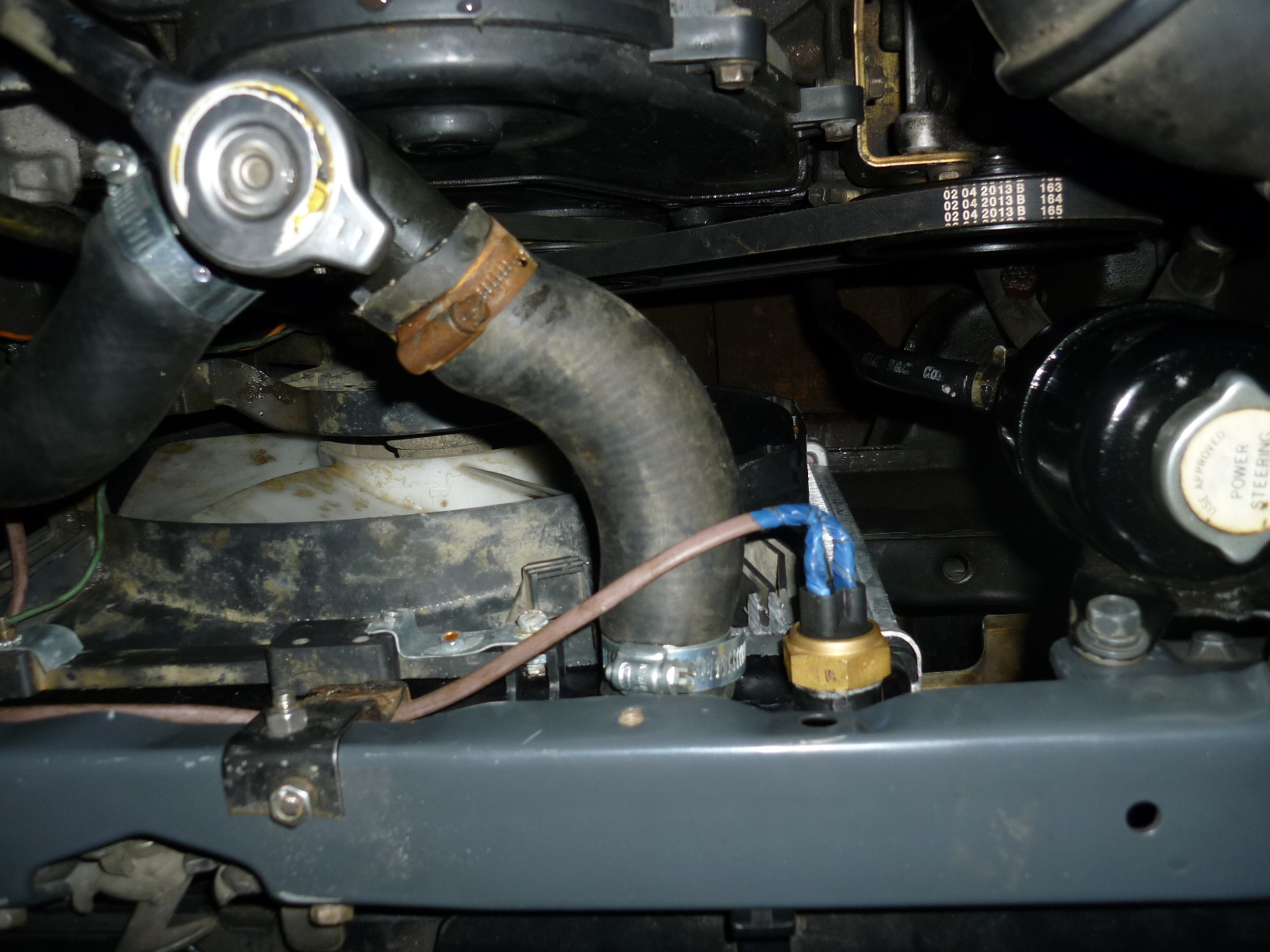

Re: Поменял на Мини нетурбовый 660 на 1,1
Сообщение slava9 »
фото2
slava9
Сообщения: 264
Зарегистрирован: 22 июн 2013, 11:07
Двигатель:: дизель сд20 мкп,редукторы 5,125 задний мост с пневмоблок
Мой автомобиль(и):: Миник был. Ниссан Серена23
Откуда: Иркутск
Поблагодарили: 7 раз

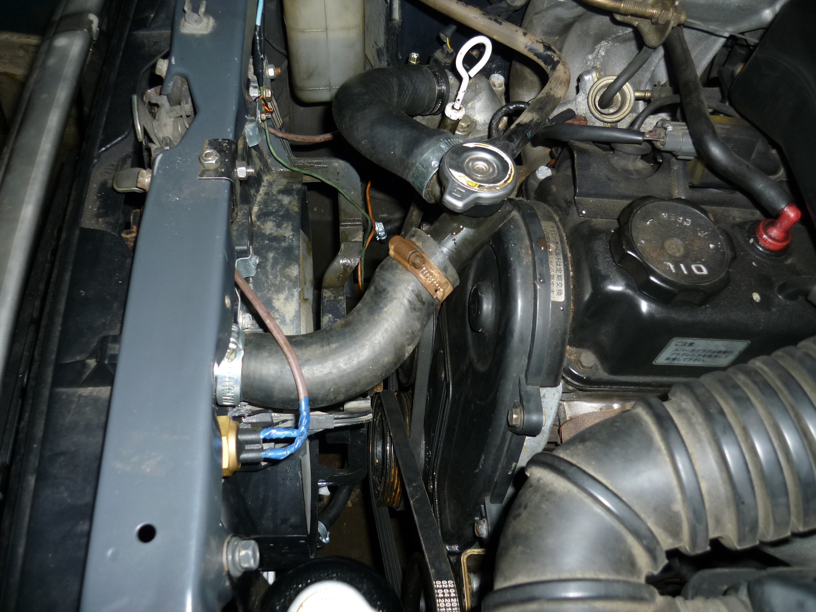

Сообщение slava9 »
фото3
