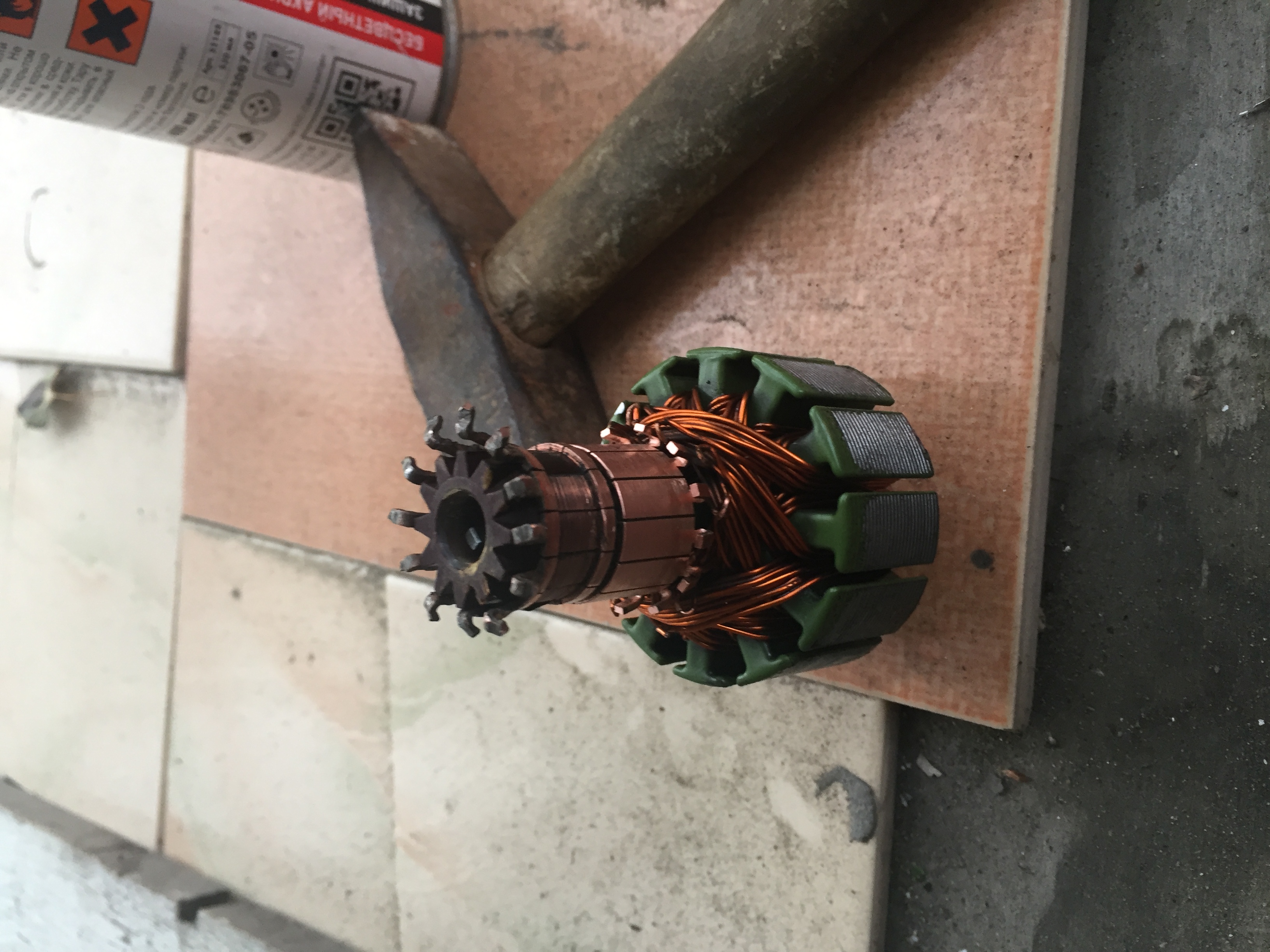

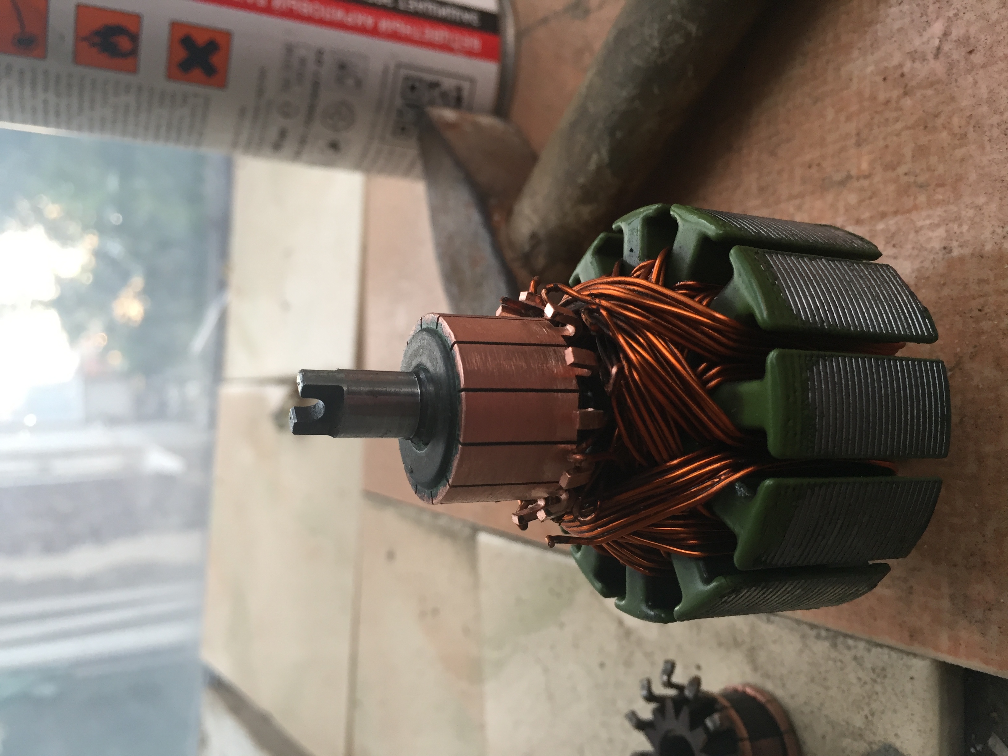

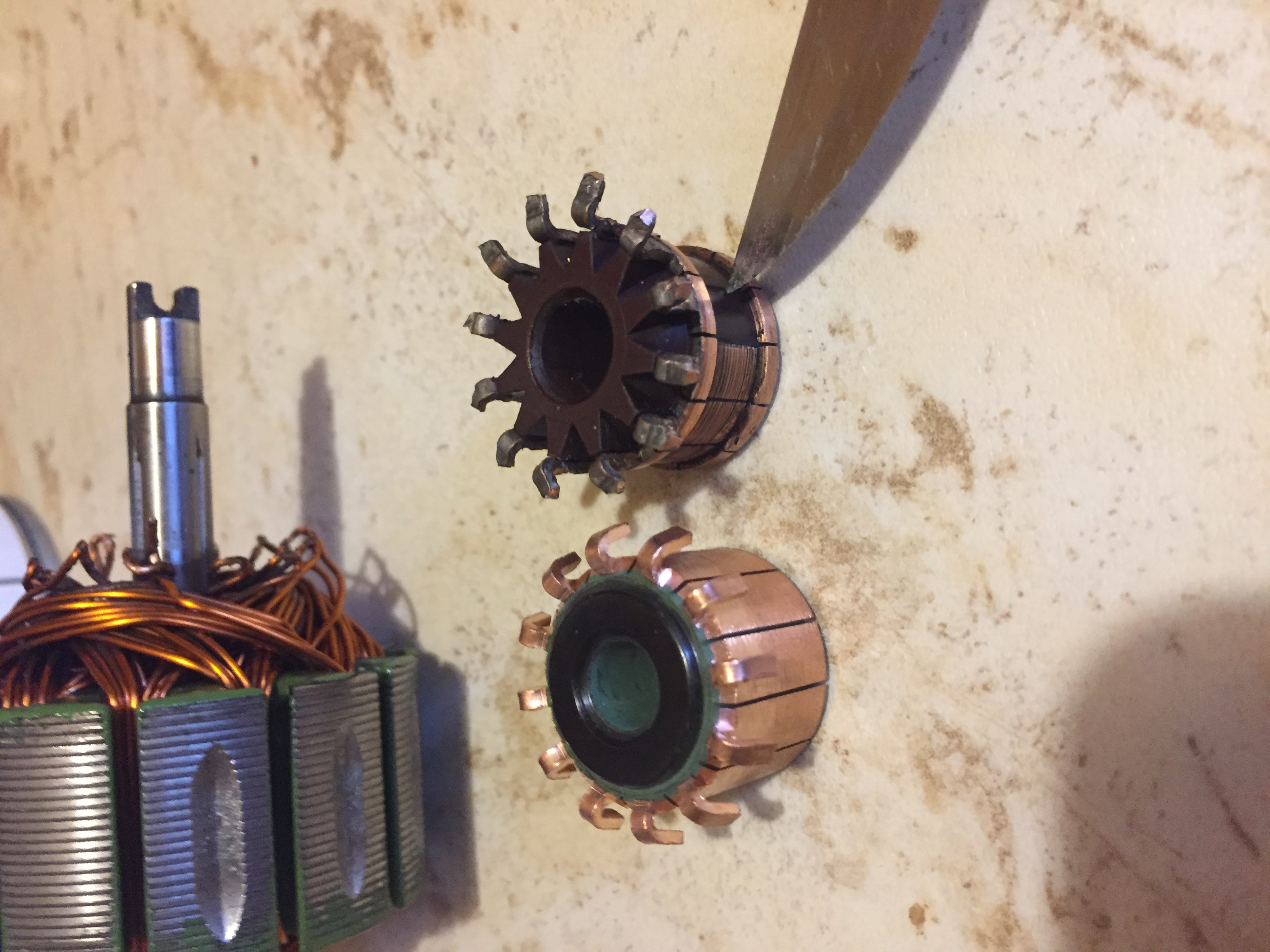

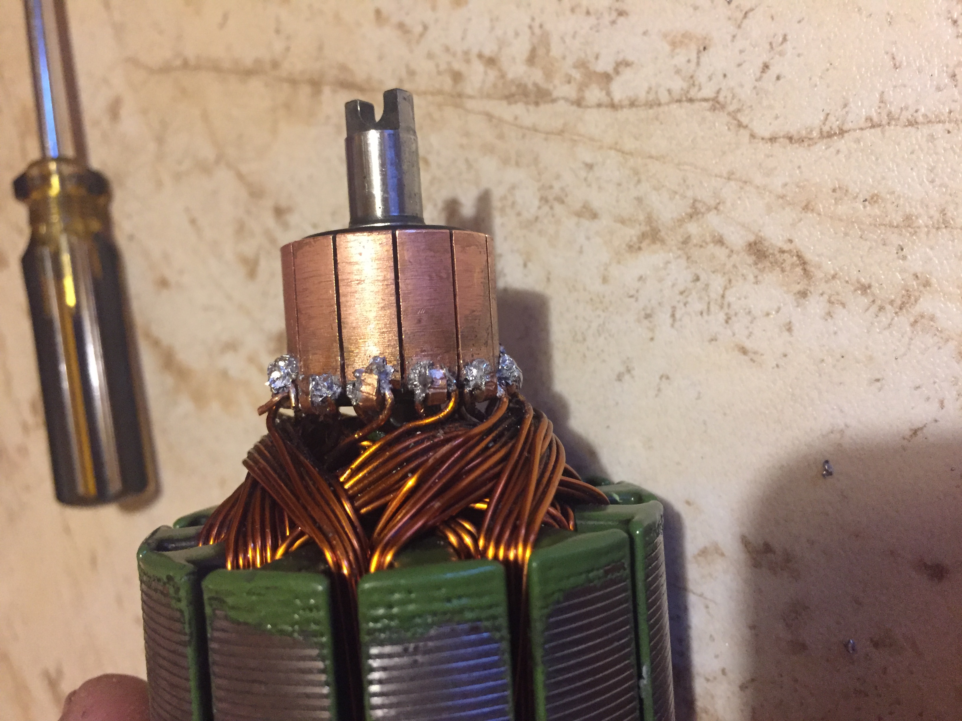

Всем добрый вечер, решил запостить процесс востановления электромотора тормозов, методом замены колектора. Мне послучию Лилия сделала подгон ввиде мертвого мотора абс, вскрытие показало, что ламели стерлись полностью. Итог 3 часа крапотливой работы и моторчик готов к применению ( видео будет позже).
Итак имеем снятый не рабочий моторчик
1. Разбираем корпус, вытаскиваем якорь
2. Снимаем с яеоря оба подшипника, их мы заменим на новые
3. Распрягаем якорь, не повреждая обмотку и стягиваем колектор
4. Подбираем похожий колектор, оригинал имеет следующие характеристики диаметр ламелей 23 мм, посадочный 9,5 мм, высота 18 мм. Мне удалось найти похожий, посадочное место правда было 8 мм, но сверло таорит чудеса.
5. Проводим сборку в обратном порядке, подшипники меняем на новые.
Ну и видео работы моторчика после сборки окончательно меня порадовало https://youtu.be/ecXsHAl3CPY
