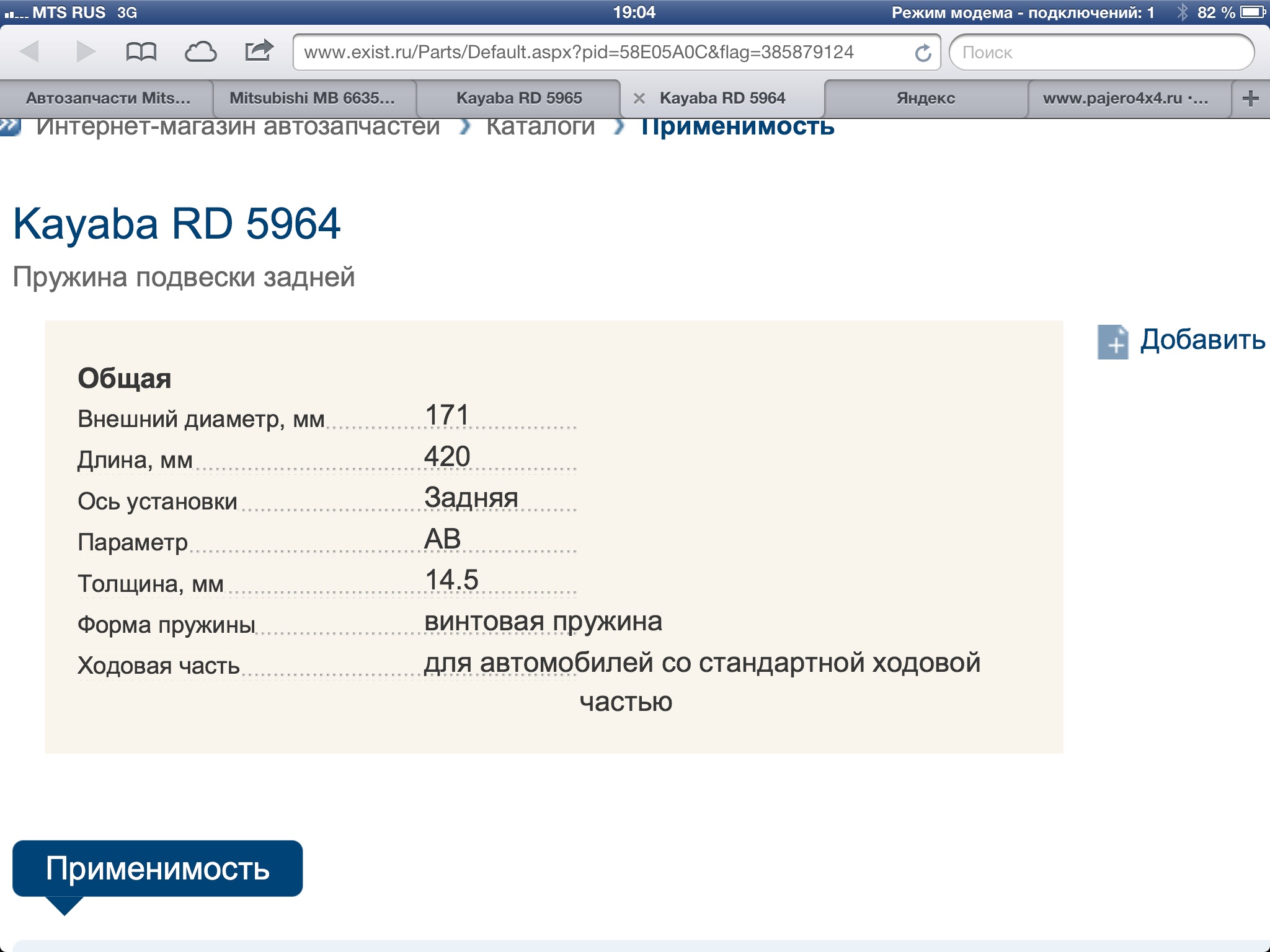

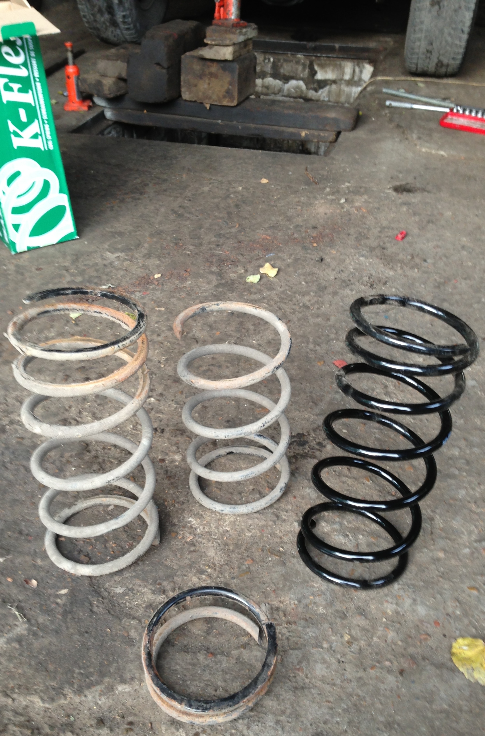

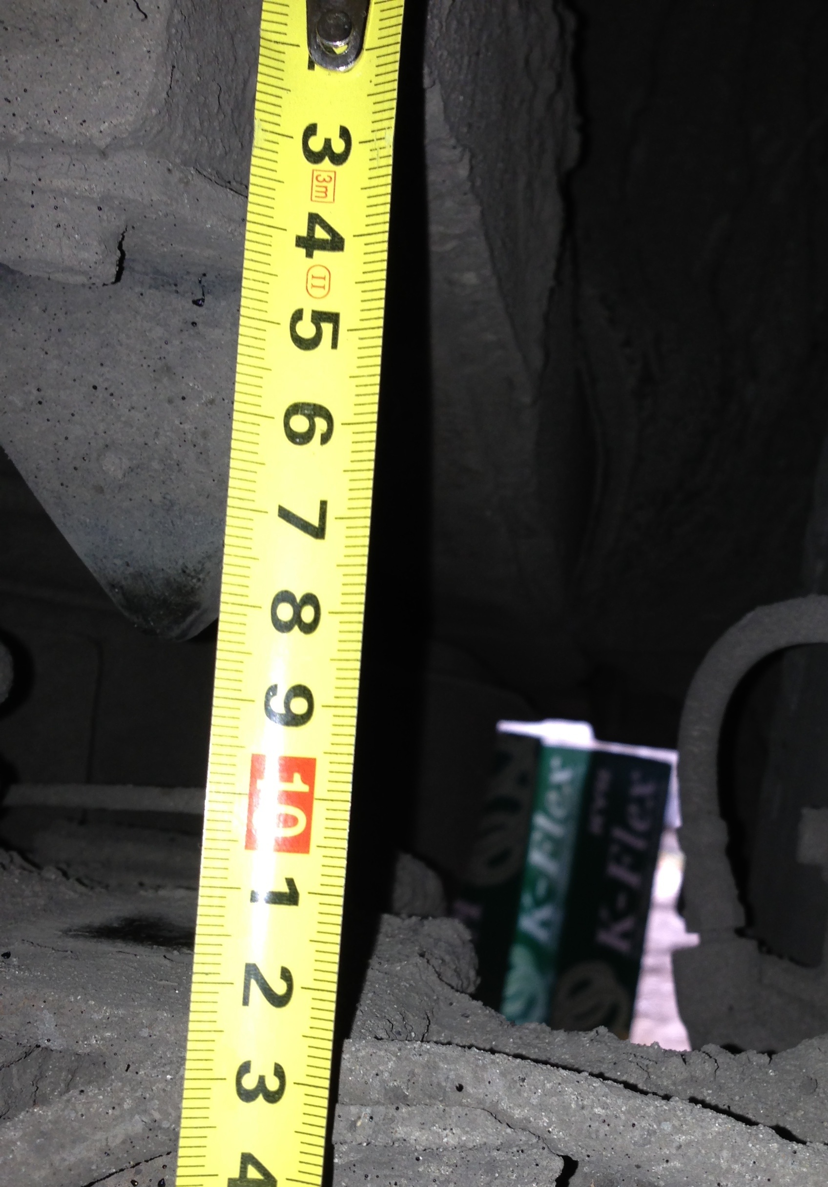

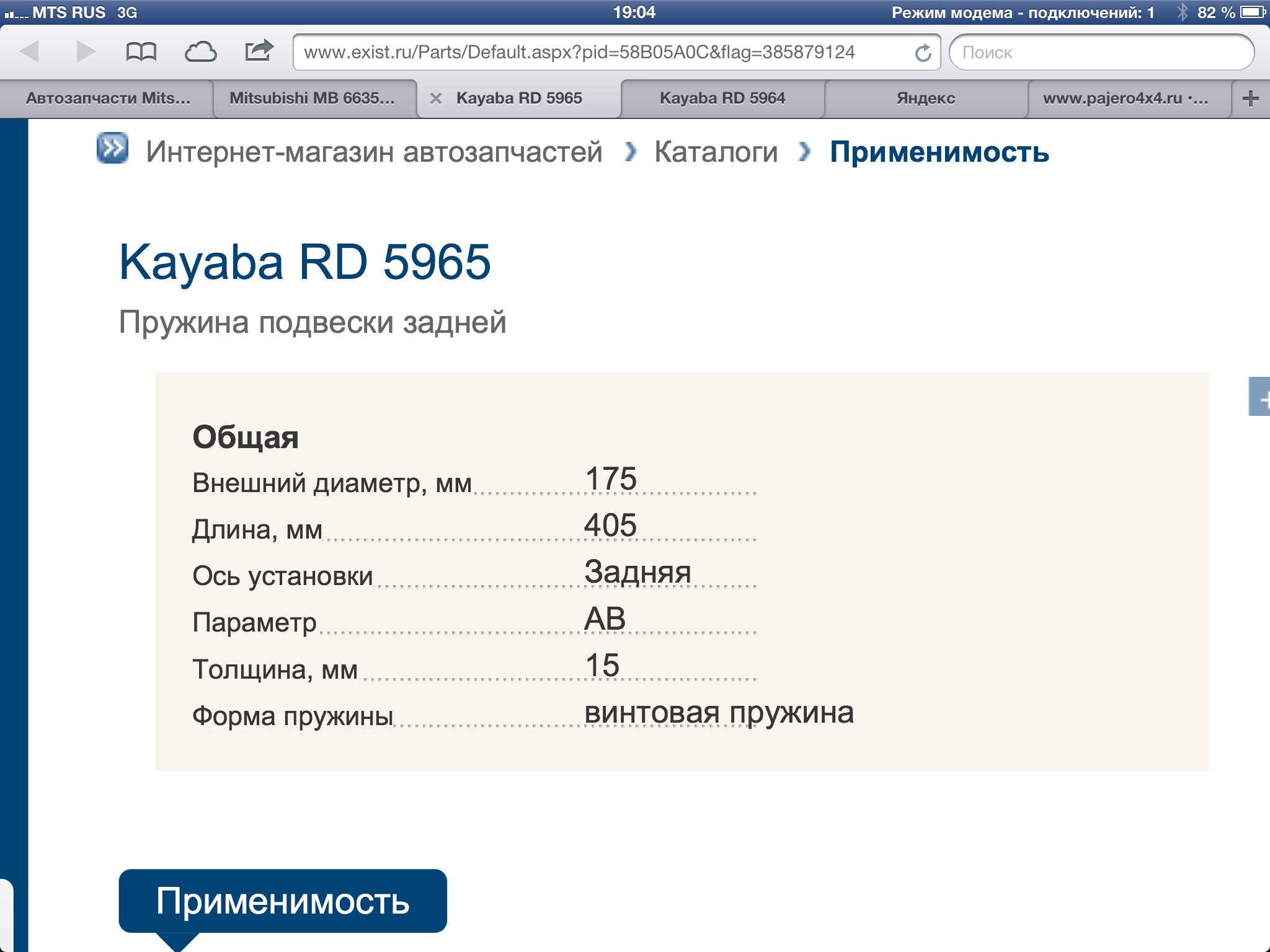

В общем залез на днях под авто. Правая пружина лопнула, верхние один виток
Расстояние от отбойника до моста 75 мм. Толщина пружин 15 мм диаметр 175.
Сплошные пробои, надоело.......
Аммортизаторы каяба (задние япония получше чем тайвань
Посмотрел пружины в экзист каяба RD 5965 думаю их взять.

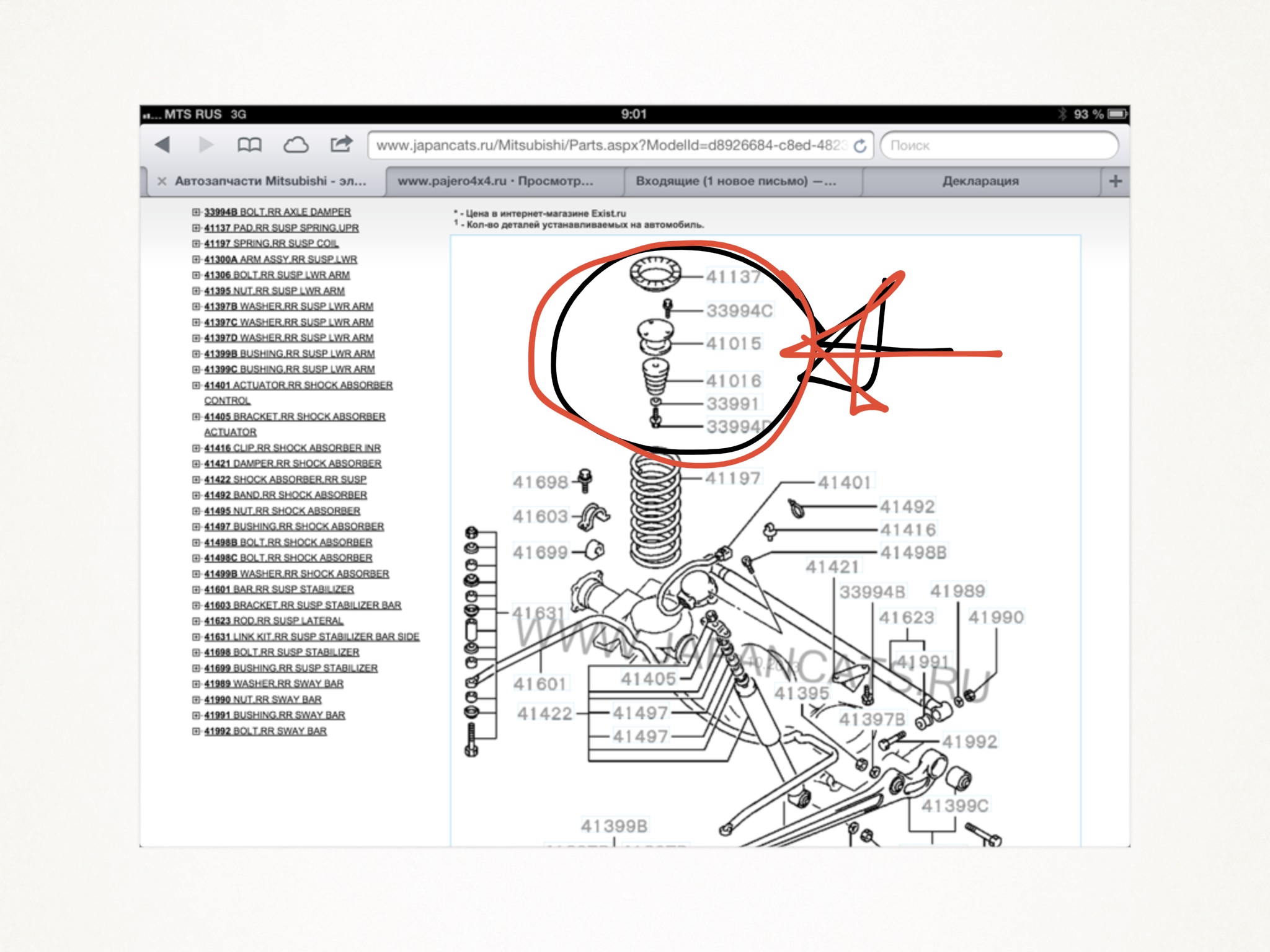

Но появились вопросы, увидел в каталоге что есть там какие то отбойники внутри пружины, а на моем их нет. Вот думаю кто то их выкинул или их с завода нет?!?!?!

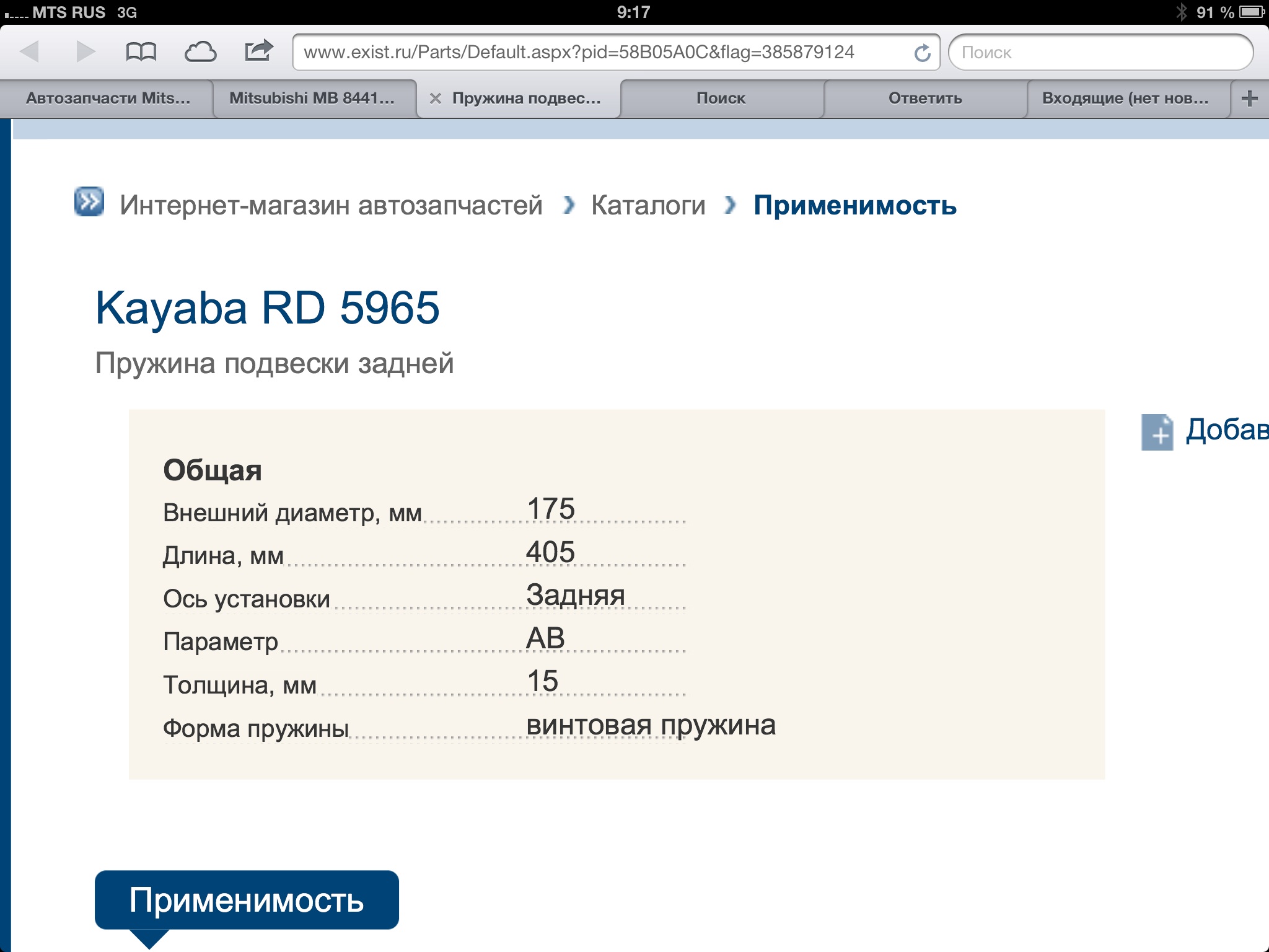

Re: про задние пружины
У меня тоже есть на картинке, но если ткнуть на номер, то пишет, что деталь в моей комплектации не применяется.
Ты, кстати, лишнего обвел. Верхняя резинка у всех должна быть.
Эти отбойники если мне память не изменяет ставить начали в 97 году, у меня их то же не быт, т.к. авто 94 г.
Слышал про секту "пружины от влада" но 12000 рублей за пару дороговато будет для 20 летнего авто
думаю может в секту "каябы" вступить поставить, лишь бы прибоев не было!
К стати обвел на картинке все правильно и резинок тоже нет!

Резинки должны быть, если нет, то ставить.

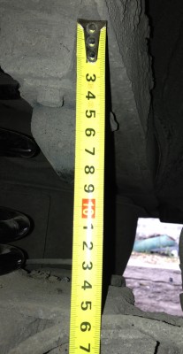

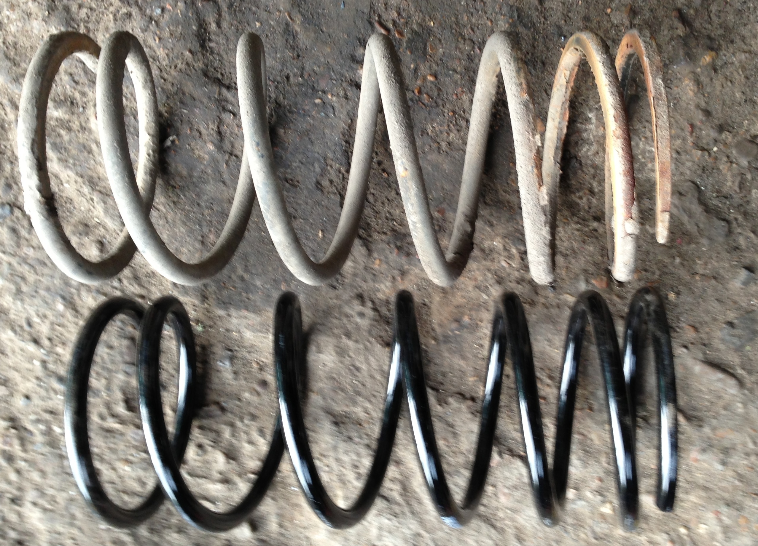

Сегодня установил пружины каябы rd5965, значительнее жестче чем заводские. Машина поднялась на 3,5 см, хотя каябы пружины короче стандартных на 15 мм
, стала более собранной на дороге, пробои отсутствуют. В общем все пока устраивает и нравиться
Заменил пружины за 30 минут
