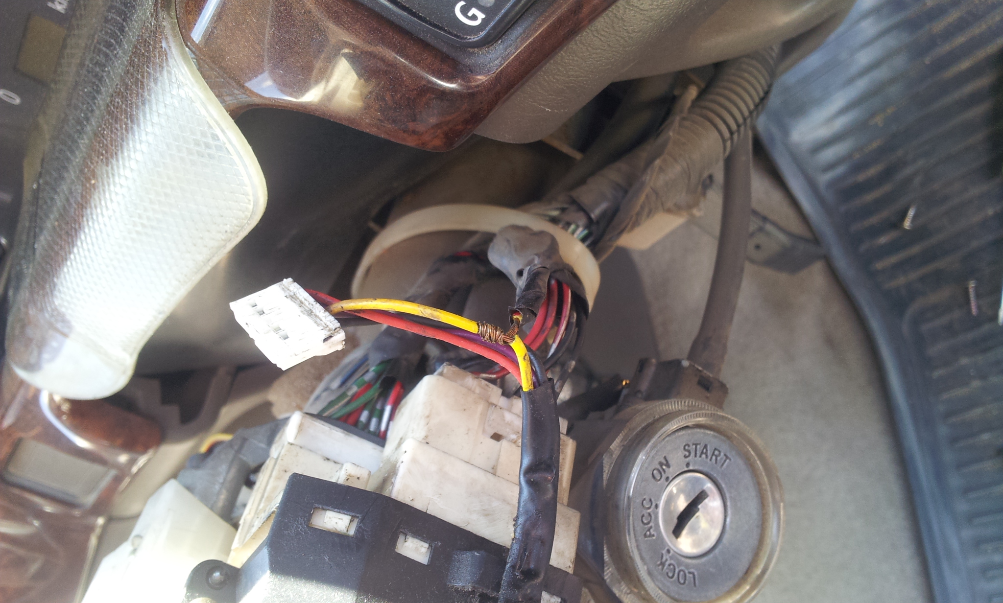

Блин у меня появилась подобная хрень. При включении поворотника направо гаснет подсветка приборов и климата. Свет не тухнет. Менять подрулевой? Завтра попробую посмотреть что там внутрях.

mig-29 писал(а):Блин у меня появилась подобная хрень. При включении поворотника направо гаснет подсветка приборов и климата. Свет не тухнет. Менять подрулевой? Завтра попробую посмотреть что там внутрях.
Точки массы смотри.

Причина была в колхозе предыдущего владельца и легко обнаружена.
Колхоз...
Колхоз...

Я кстати не смог до конца отследить куда идет этот провод, но судя по всему он не родной, т.к. весь обмотан изолентой.
