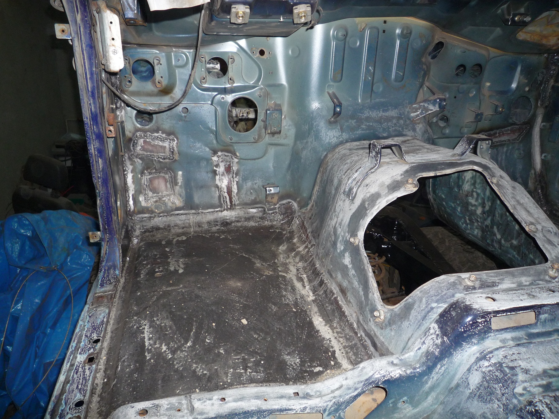

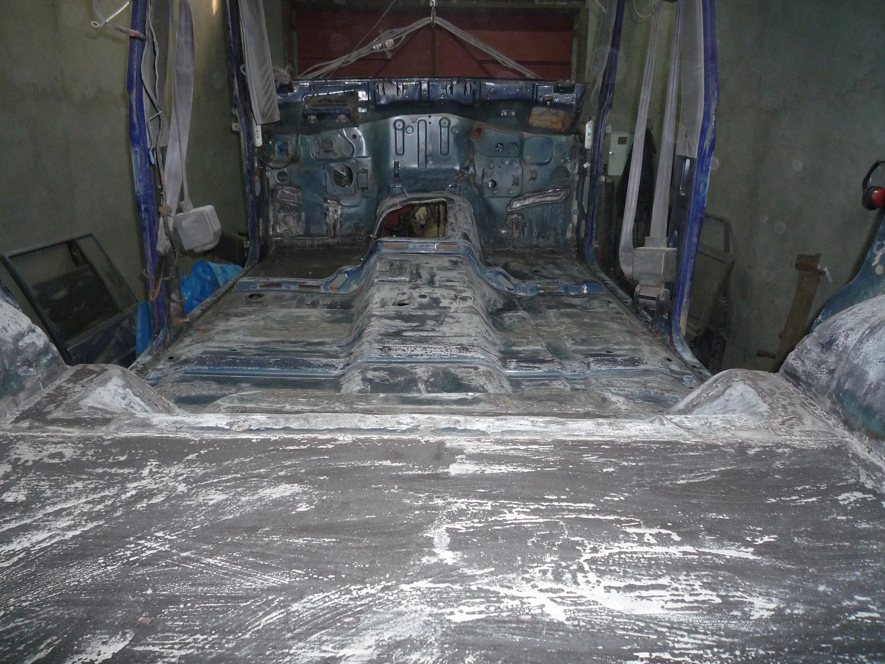

Всем привет,разобрал салон весть, отодрал битом с пола, крылья,а там пипец.......... не вижу смысла варить, кузов убитый( Решил менять кузов целиком, и вопрос в том какой кузов подойдет? Надо искать именно V6 3.5 i до рестайлинга или можно поставить рестайлинговый кузов от 3,5 , 3,0 ? насчет леворульной и право я понял перерезать надо.Заранее Спасибо.)

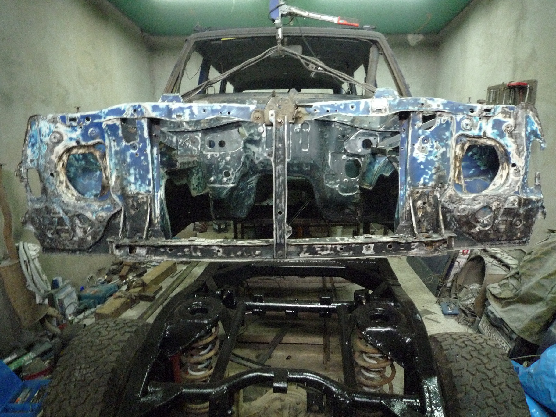

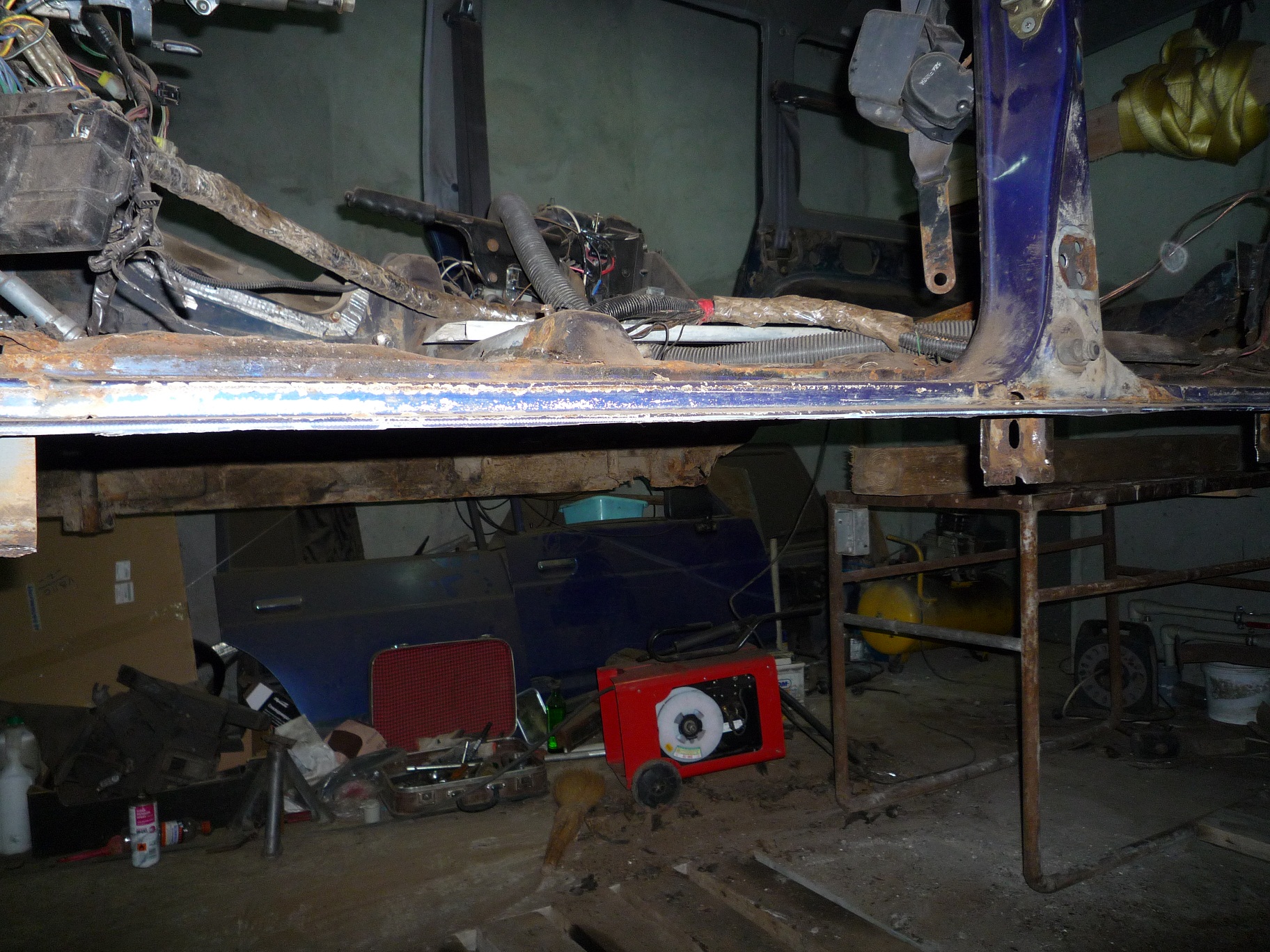

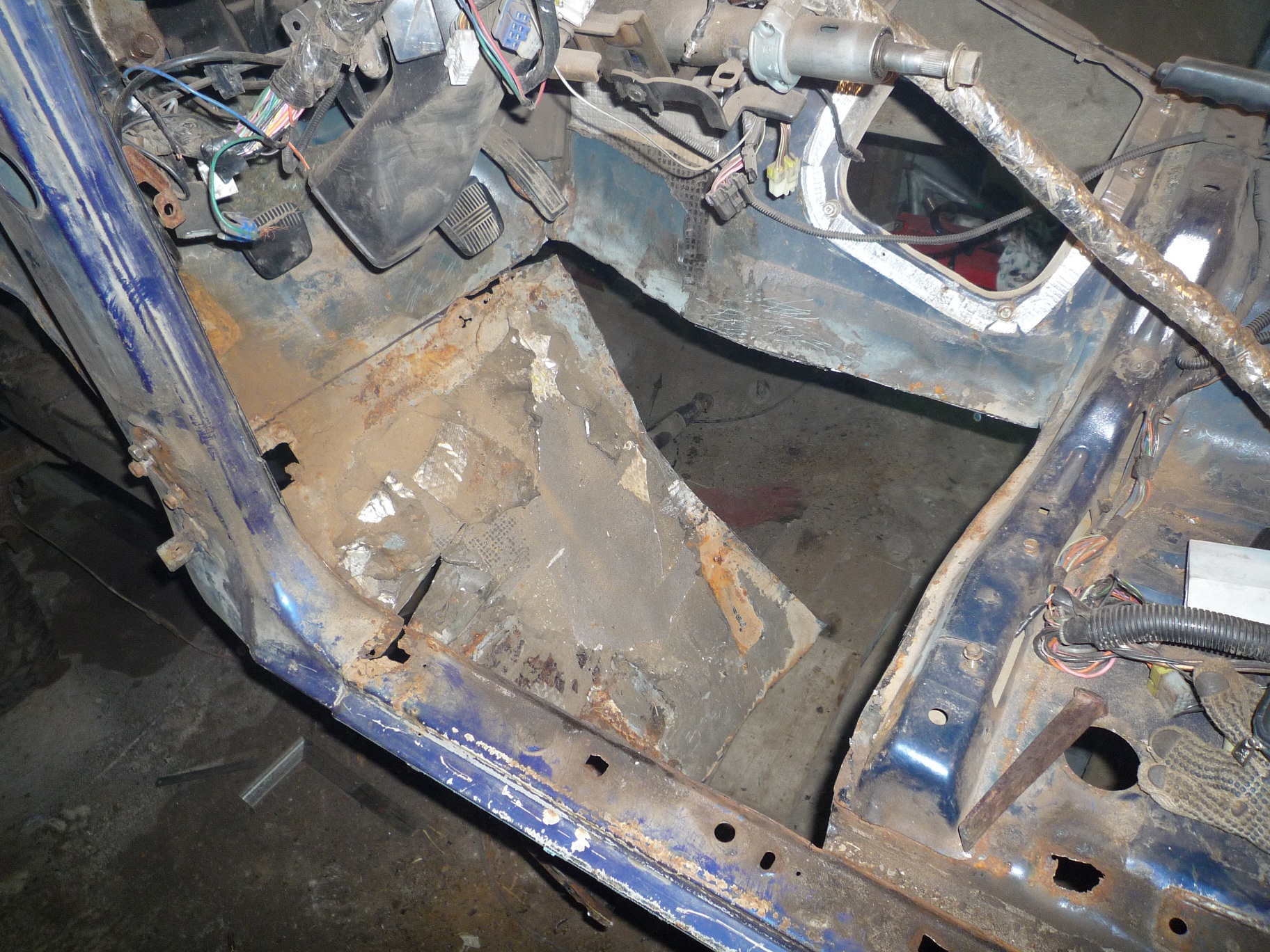

крыша если ток,стойки) пороги сгнили, правая часть передних арок сгнила,под ногами переднего пассажира и водителя труха,можно как в флинстоунах передвигаться) заднею часть я заварил, машина битая была,нет смысла что либо делать,если ток кузов целиком снимать и на работу вести. Что том насчет замены,какой встанет?

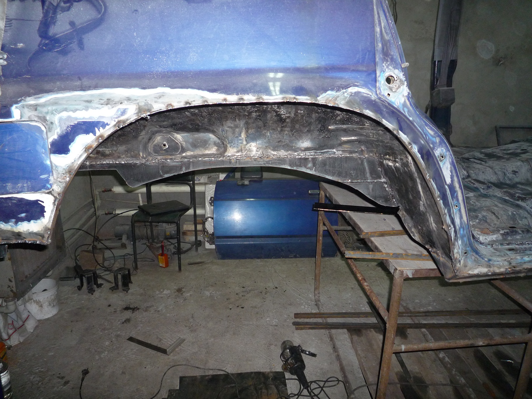

ну вот уже распилили ::-D: Я еще кузов не нашел,это в планах) Не кто мне говорит веть какой встанет, и стоит он 75-80 т плюс доставка. Жалко что крышу покупал и уже поставил,деньги ток выкинул,надо было сразу на кузов копить. В принципе все можно сделать, тем более есть возможность кузов на работу отвести и варить там аргоном.Но в идеале его не сделать, где то останутся скрытые очаги коррозии. В этом вопросе у всех свои мнения,кто то говорит вари, другие говорят не занимайся ерундой ставь кузов. Кстати кто нибудь ответит мне на вопрос какой кузов встанет?))) Или новую тему создать ? :*SCRATCH*:
