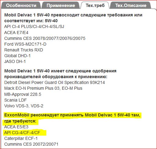

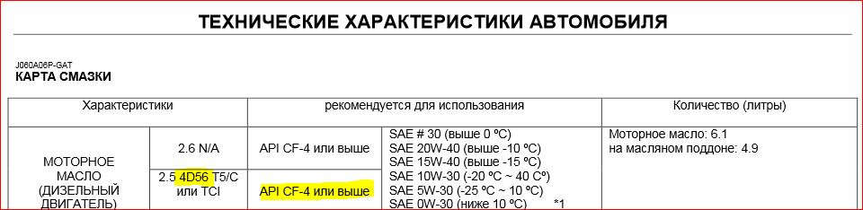

Re: можно ли лить mobil delvac 1 shc 5w40
Сообщение Boyёк »
russan88, а как бы, чтоб не голословно, а факты, где делвак не рекомендуется для 4D56? Если в тех.характеристиках для 4D56 указана рекомендация API CF-4 и ExxonMobil рекомендует применять Mobil Delvac 1 5W-40 там, где требуются API CF-4.
Рекомендация для тяжелых условий актуальна т.к. Delvac 1 5W-40 не только соответствует API CF-4, но и превосходит его.
Допустим, для гарантийной машины авто-производитель может еще и требовать применение масел с вязкостью для конкретного сезона. Возможно, дилер даже вправе еще и требовать для гарантии только масла в упаковке ММС. Но в каком месте запрет для 4D56 вообще использовать всесезонное масло с характеристиками, включающими рекомендации + их превосходящими, да еще именно дэлвак ?
Сообщение Boyёк »
Разумеется, нет факта запрета Delvac 1 5W-40 для 4D56 с CF-4 :)
Эх, Одесса-Одесса, как у Вас говорят: "не умеешь сам - учи других" :*DRINK*:

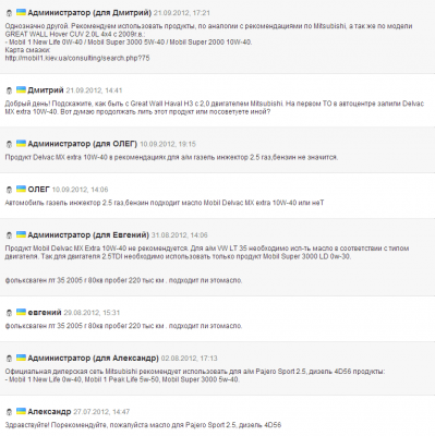

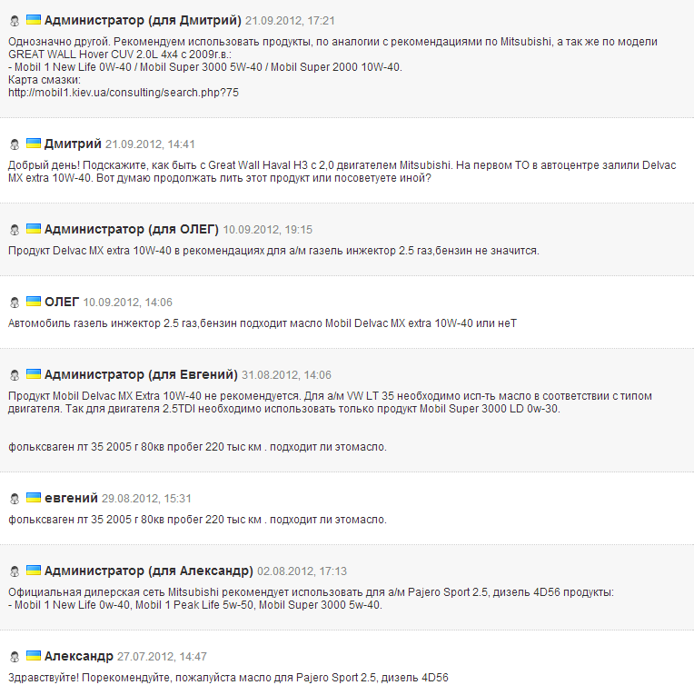

Сообщение russan88 »
Boyёк писал(а):Разумеется, нет факта запрета Delvac 1 5W-40 для 4D56 с CF-4 :)
...даже незнаю чего и сказать ::-D: !!! Дядя Boyёк из гаражного кооператива, наблатыкавшийся на просторах инета аббривиатурами спецификаций,всё одно авторитетьней производителя масла))) :*WALL*: С таким подходом...ну это как всё равно какой продукт съесть-или натуральный с бабушкиной грядки,или же выращеный по генной технологии (ГМО)?По спецификациям и допускам для человеческого моторчика ведь проходит!!! Ан нет!!!Понимаем что там имееться что то лишнее и ненужное нашему оганизму,и потому стараемся в себя только натуральное,предназначенное именно для нас!!!И похер нам на эти допуски! Так же и в масле.Помимо нужных присадок для нашего двигателя,что проходят по допускам,там ещё куча НЕНУЖНЫХ!!!Специально подобранных для рабочих характеристик совершенно других двигателей!!!Так вот эти присадки,когда масло работает в отличных от его назначения режимах,"выпадают в осадок",что в целом меняет всю структуру масла.Происходит хим.процесс в результате которого уже количество нужных и ненужных составляющих масла сможет определить только экспертиза.И продлит ли эта жижа срок жизни двигателю??? Boyёк- :*DRINK*: ...и не делайте мине нервы!!!
Так же можно почитать тут - http://mobil1.kiev.ua/products/Delvac_M ... upit-maslo
