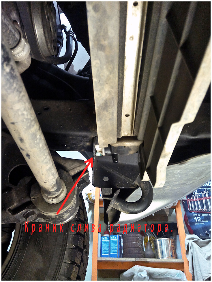

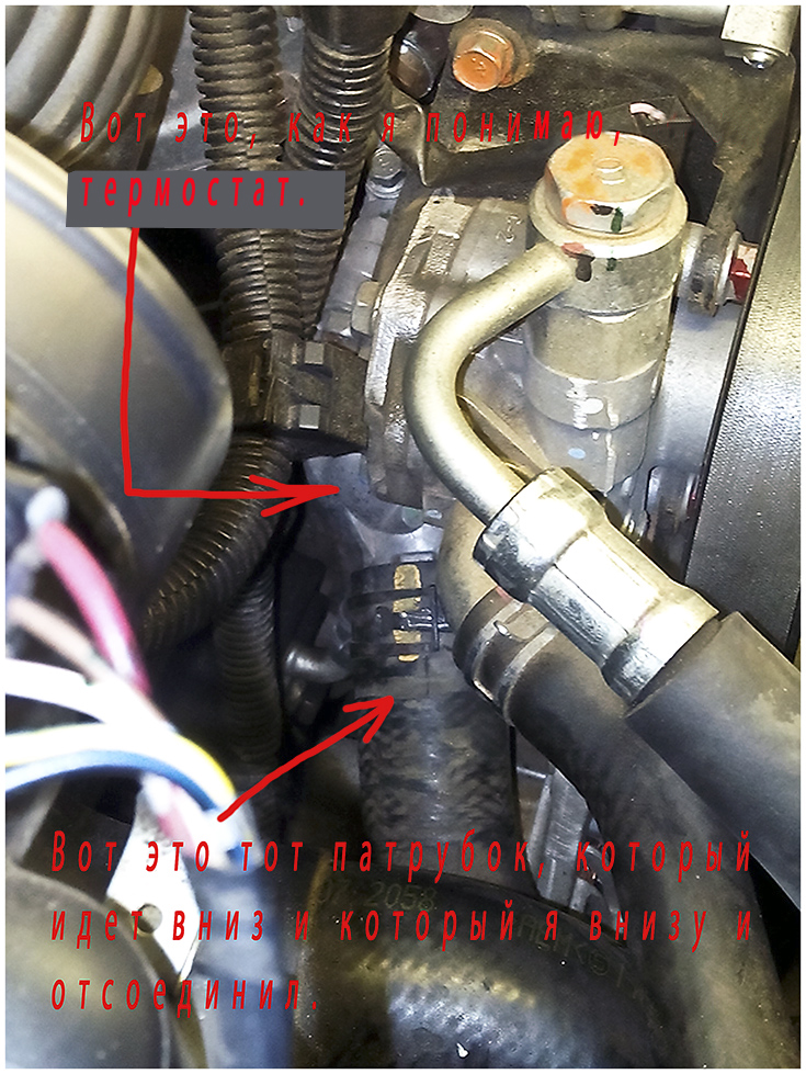

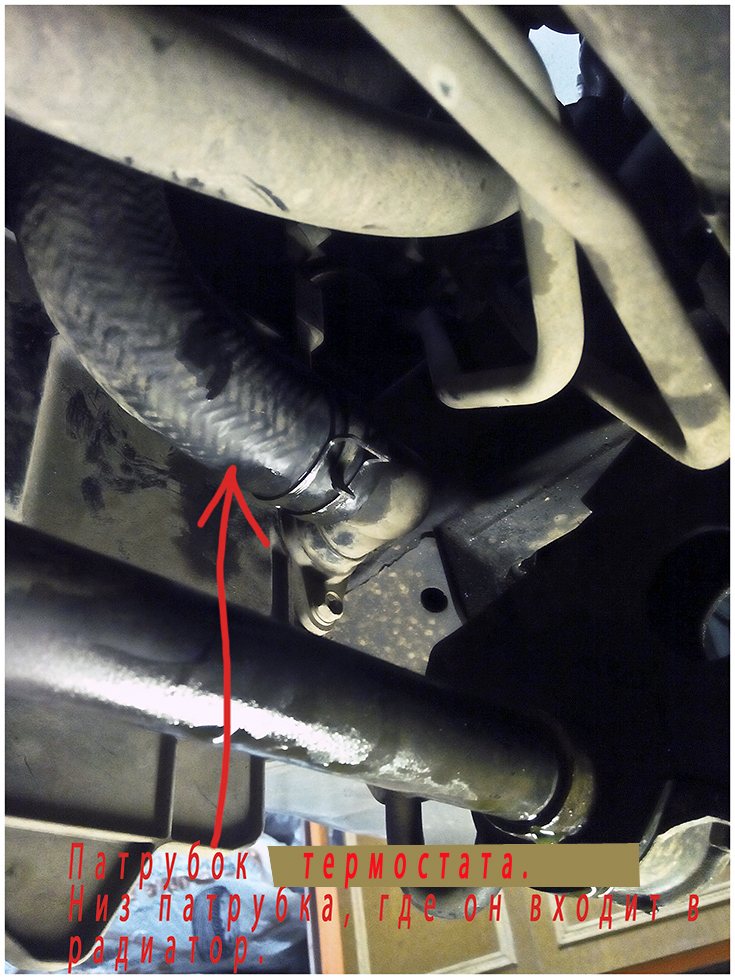

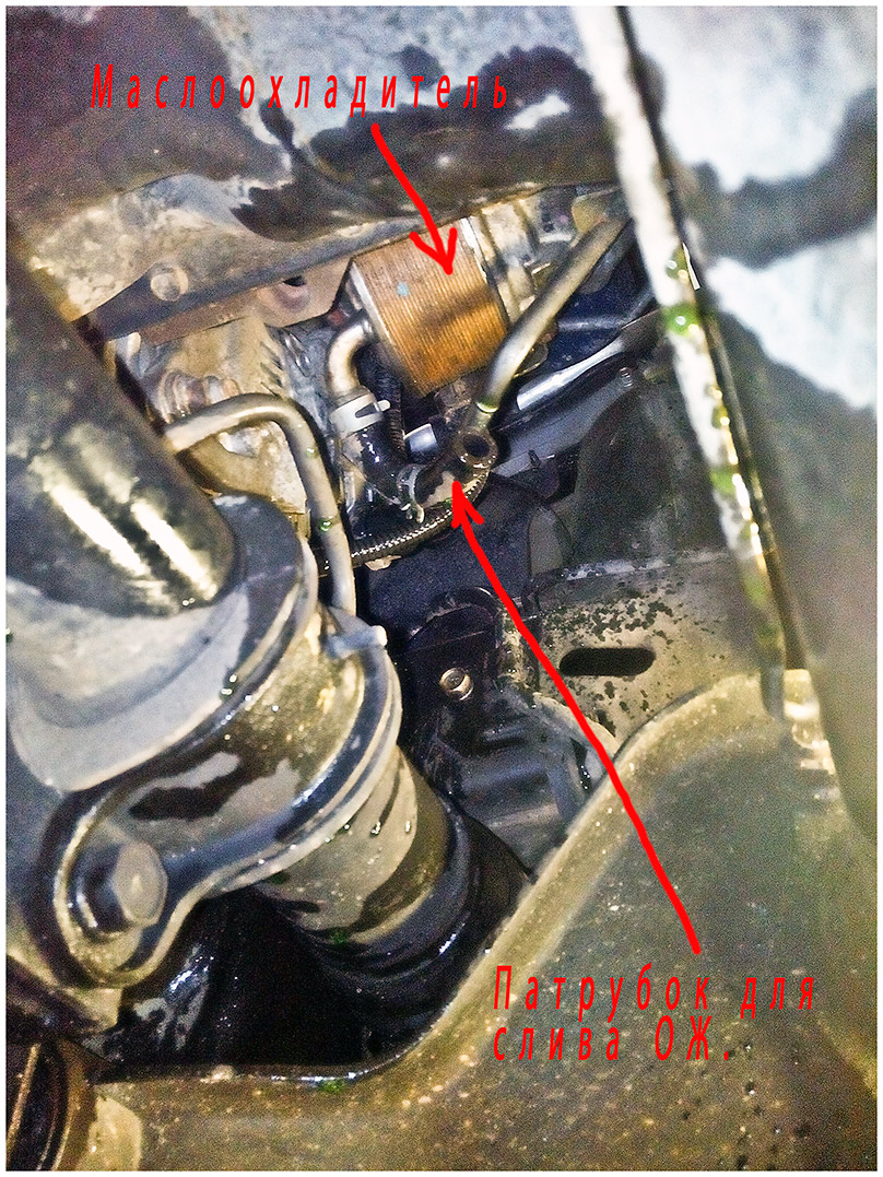

Re: Замена антифриза

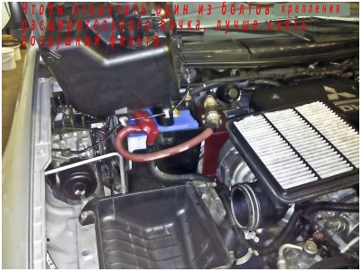

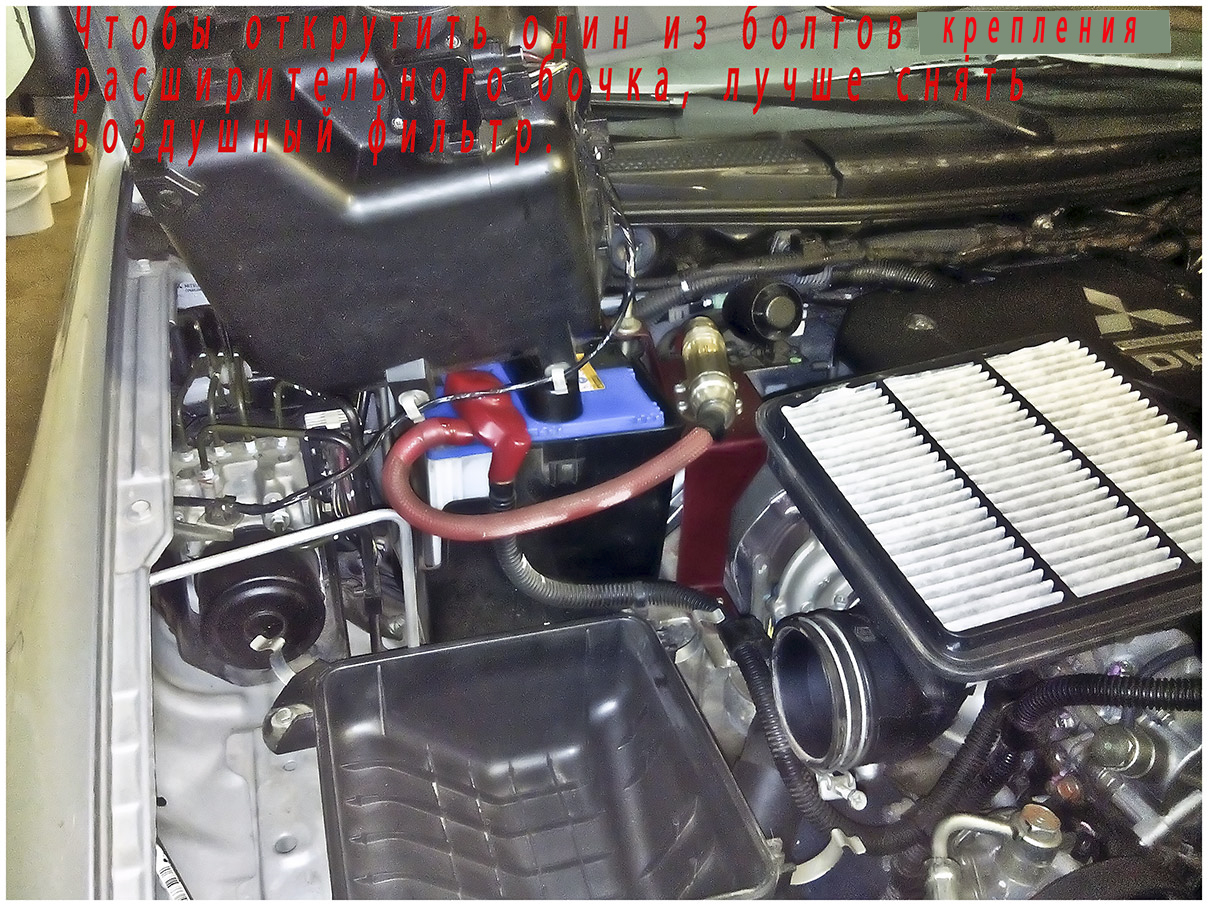

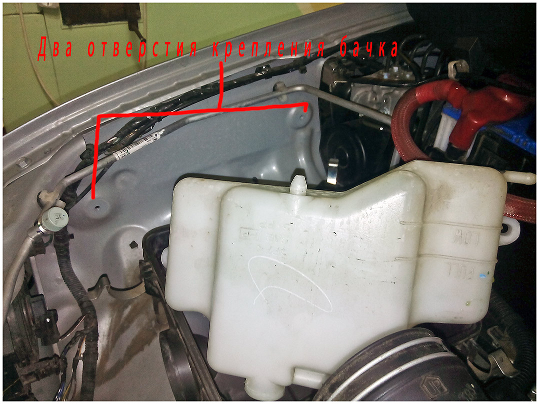

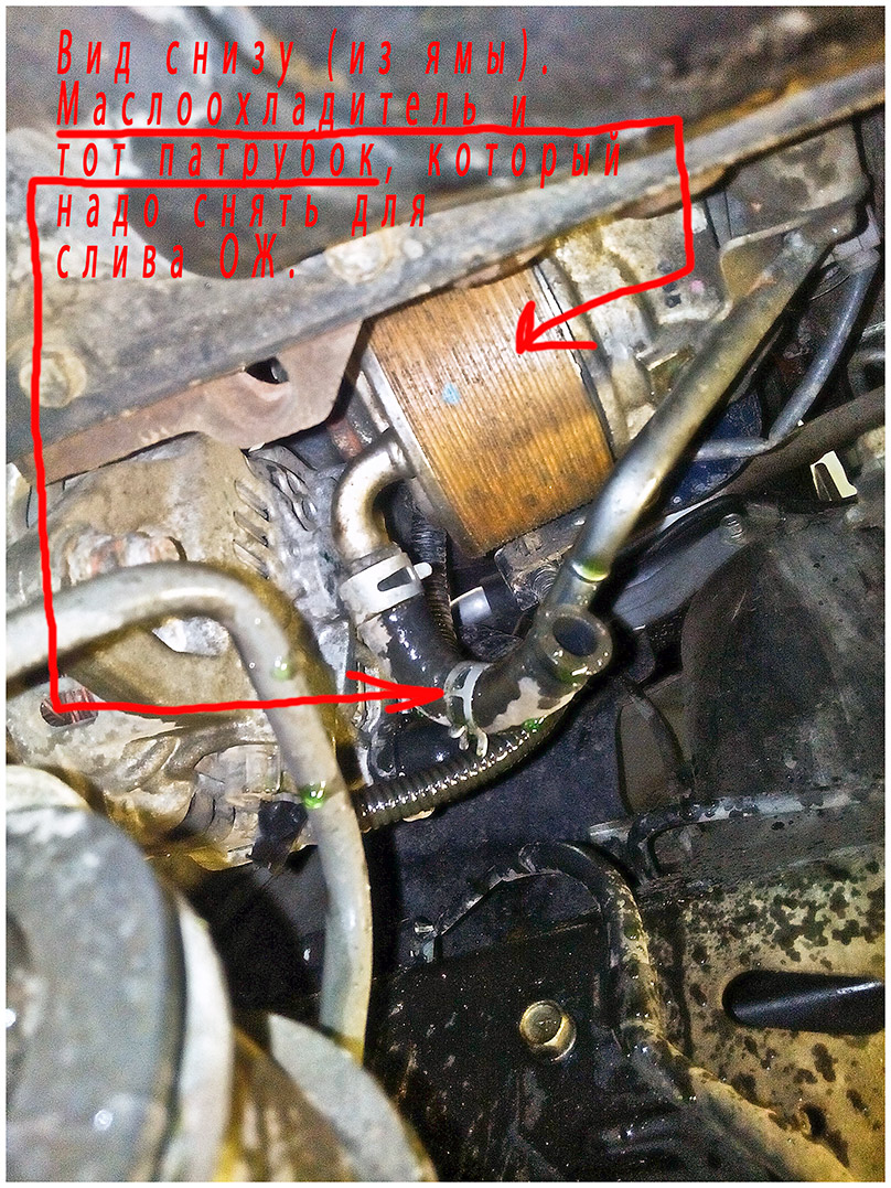

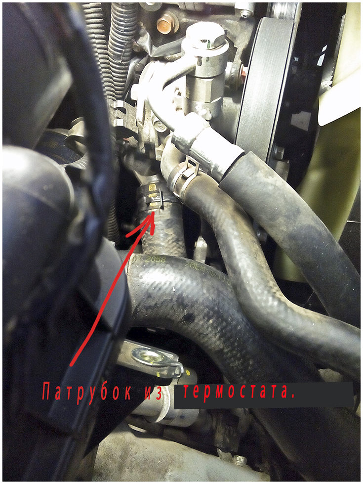

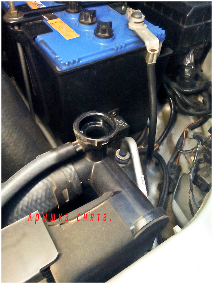

Ниже выкладываю фото с комментариями.
М.б. кому то пригодится.
По началу не снял я второй лист защиты, вот и сливал ОЖ не из того патрубка.
Когда же второй лист был снят, то взгляду открылся и маслоохладитель, и патрубок для слива ОЖ, который и изображен в книге.

По мануалу - две: кран радиатора и патрубок маслоохладителя.Muchacho писал(а):2MPS-05 это все точки слива на фото или есть ещё?
