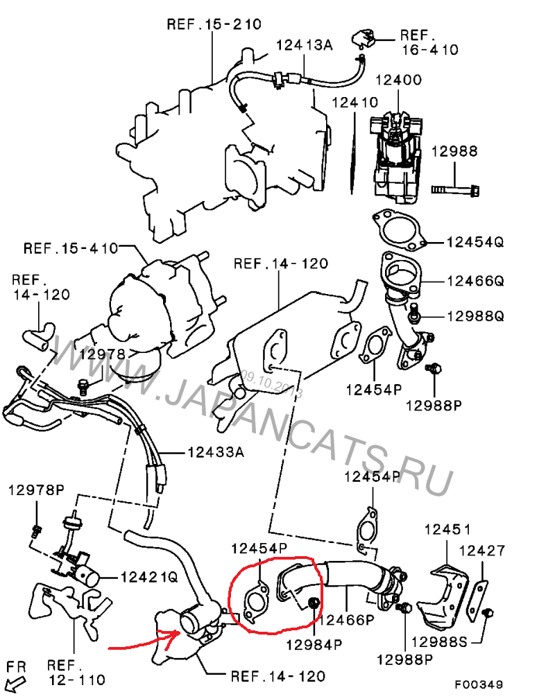

Ну допустим. Если это установщики.
Зачем откручивать гайки на фланце трубки ЕГР, обведено красным, когда Гидроник подсоединяется там где стрелка?
Фланец получается за трубками и ничему не мешает.
