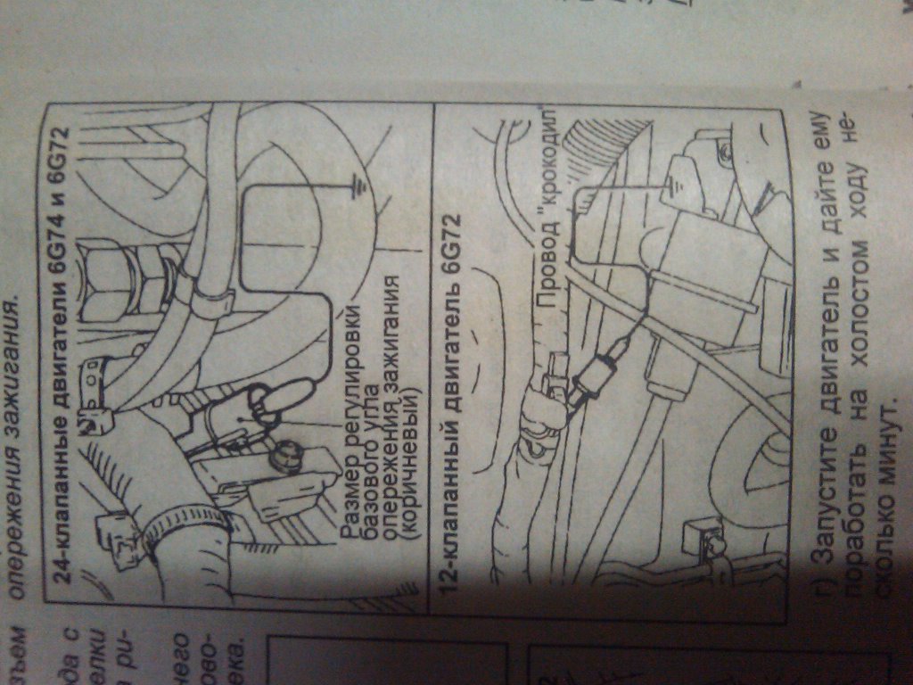

Прежде как поучать, научитесь хотябы не хамить собеседнику.
(на остальных
для проверки состояния ГРМ и пластин
датчиков распред и колен валов.)
Что за ахинея?

Сообщения: 52
Зарегистрирован: 08 окт 2013, 20:17
Двигатель:: Бензин, 6G74 DOHC 208л.с.
Мой автомобиль(и):: Монтеро SR 1995г.
Откуда: Новосибирск
Откуда: Новосибирск
Re: Почему ЭБУ богатит смесь?
Сообщение gikler »
Внимательно прочитайте и все станет наместо, базовый угол это и есть заводская установка, дальше ЭБУ сам коректирует как надо для данных условий.
