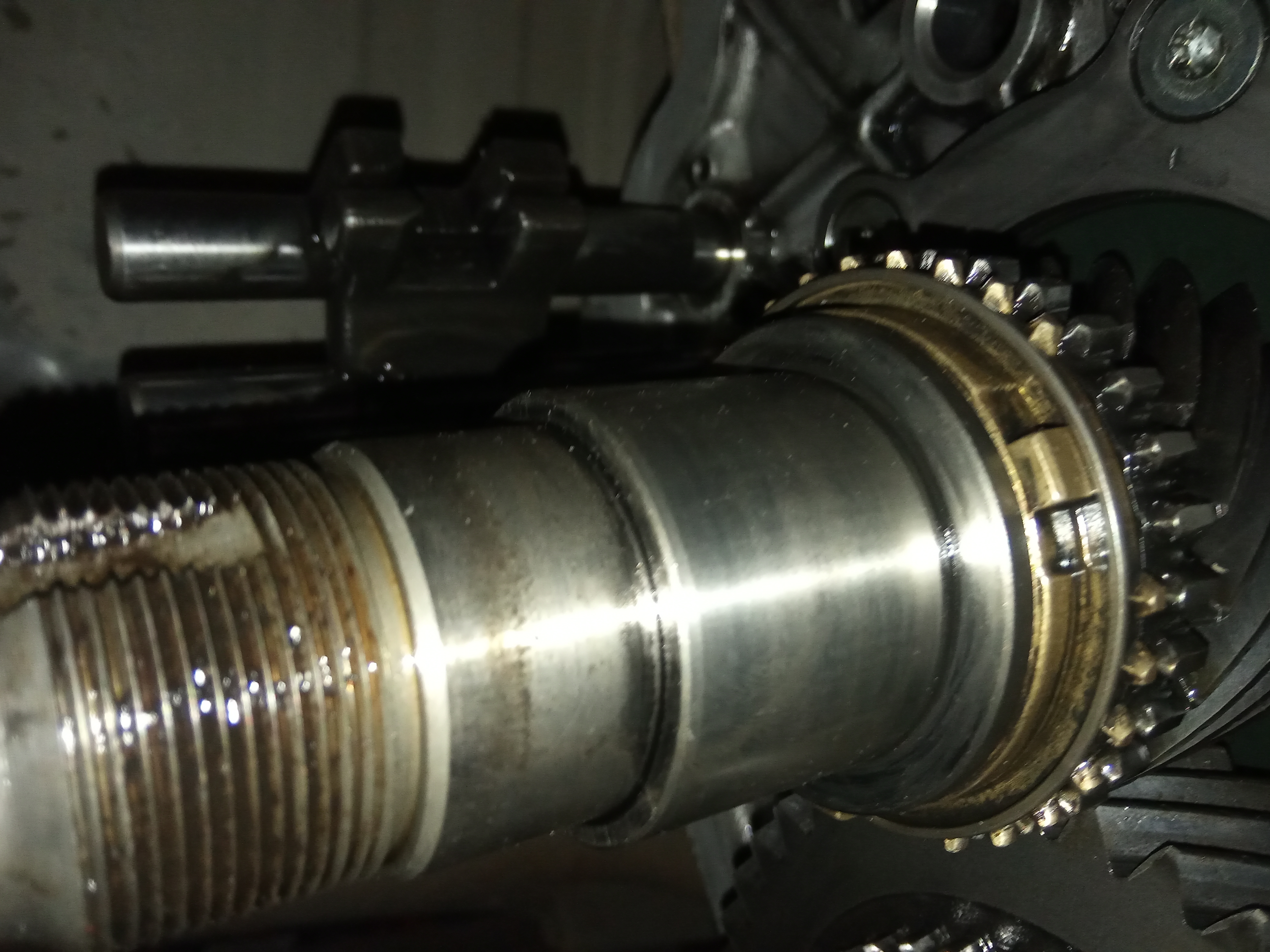

Чего-то долго разбирался,целый год прошел.Артем530 писал(а):В общем разобрался я с первой передачей. Здесь расписывать не буду. Долго. Вот ссылка. http://www.drive2.ru/cars/mitsubishi/pa ... al/3002292
П4 3.2 дизель МКПП. Выбивает 1 ую передачу.

Артём, привет! Молодец!Артем530 писал(а):В общем разобрался я с первой передачей. Здесь расписывать не буду. Долго. Вот ссылка. http://www.drive2.ru/cars/mitsubishi/pa ... al/3002292
Просмотрев ряд деталей, которые пошли под замену , хочу спросить - что по твоему конкретно повлияло на выпадение передачи? Что имело наибольший износ/выработку?
Во что обошлись тебе запчасти? Где заказывал?

Да, затянулось немного. То запчасти ждал, то времени подходящего небыло. Каждый день на машине, без нее очень не сподручно.GalkinAV писал(а):Чего-то долго разбирался,целый год прошел.Артем530 писал(а):В общем разобрался я с первой передачей. Здесь расписывать не буду. Долго. Вот ссылка. http://www.drive2.ru/cars/mitsubishi/pa ... al/3002292

Привет. Спасибо! Инструмент копится постепенно, я свои машины только сам ремонтирую. Вот теплого бокса своего пока нет, для снятия\установки мкпп пришлось арендовать бокс. А перебирал коробку уже дома, в своем подвальчике, у меня там, что то вроде мастерской. Выработка на всех деталях была в пределах допуска, это если ориентироваться на те данные которые у меня в книге. Больше всего смутила выработка на пластине. Из за этого вал имел осевое перемещение и в совокупности с выработкой на синхронизаторе получалось, что первая передача вылетала.RUS72 писал(а):Артём, привет! Молодец!Артем530 писал(а):В общем разобрался я с первой передачей. Здесь расписывать не буду. Долго. Вот ссылка. http://www.drive2.ru/cars/mitsubishi/pa ... al/3002292Поздравляю с избавлением от трабла! У тебя неплохая мат.база для ремонта
мне б такой ремонт не осилить из-за отсутствия необходимого инструмента, не говоря уже о тёплом боксе.))
Запчасти заказывал в разных местах, часть у знакомого в магазине, а часть в экзисте. По деньгам примерно 15 т.р. это вместе с маслом и герметиком.

Вот ты Артём пишешь:
"В этой кпп есть одна пластина, которая поджимает подшипники, так на ней был обнаружен износ, примерно 0.5 мм. Роль пластины придерживать валы от осевого смещения, я думаю, что этот износ тоже внес свою лепту в выбивание 1й передачи. Заказывать новую не стал, отдал на шлифовку."
1. Как по твоему, если бы ты только эту пластину заменил, этого хватило бы для устранения выпадения передачи? или это полумера?
2. Немного не понятно, если износ данной пластины составлял 0,5мм. то после шлифовки она должна стать ещё тоньше, соответственно ещё хуже поджимать подшипники, как же это могло положительно сказаться работе узла??
Проясни, пожалуйста.

Доброго времени суток.RUS72 писал(а):Вот ты Артём пишешь:
1. Это все же скорей полумера решения проблемы.
2.От того, что она стала еще тоньше хуже держать не стала(толщина порядка 5мм), ведь она не имела деформацию формы, а было место где ее "протирал" подшипник. Я думаю, что он ее и дальше будет протирать,вопрос только в том сколько проедет? Думаю, что на мой век хватит. И у меня есть предположение, что до меня владелец не очень заботился о замене масла в кпп и рк, что могло дать именно такой результат.

здравствуйте .Артем530
очень интересен вопрос про регулировочные пластины для удаления осевого люфта.
они есть? как регулировали? если Вы шлифанули пластину - люфт должен стать еще больше. а 0.5мм это очень много.

Добрый день.wadimkow писал(а):здравствуйте .Артем530
Да пластины стоят, их я не менял! Регулировка не понадобилась, после сборки люфтов не обнаружено.
За счет шлифовки пластины я как раз и убрал лишний люфт.
