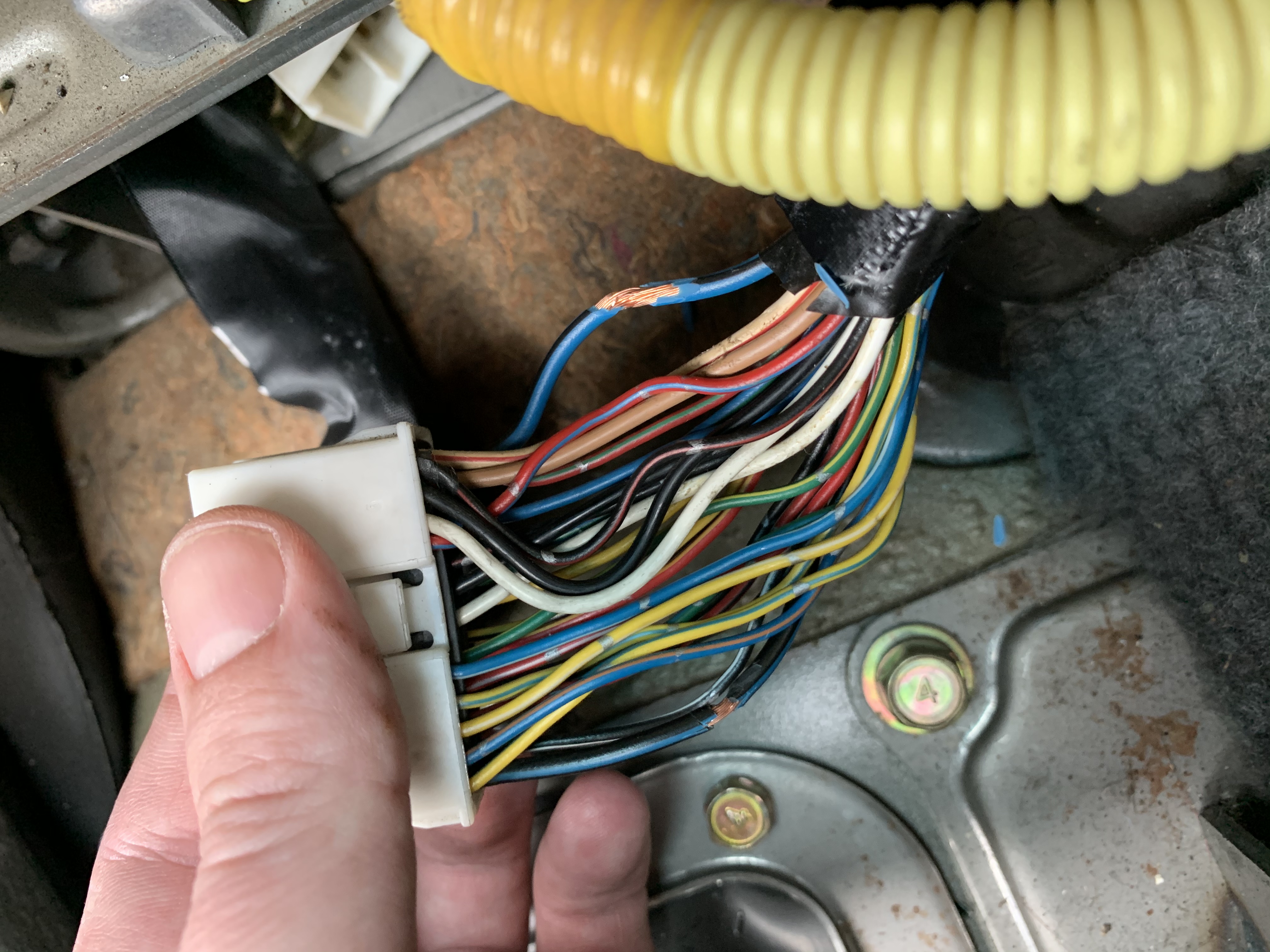

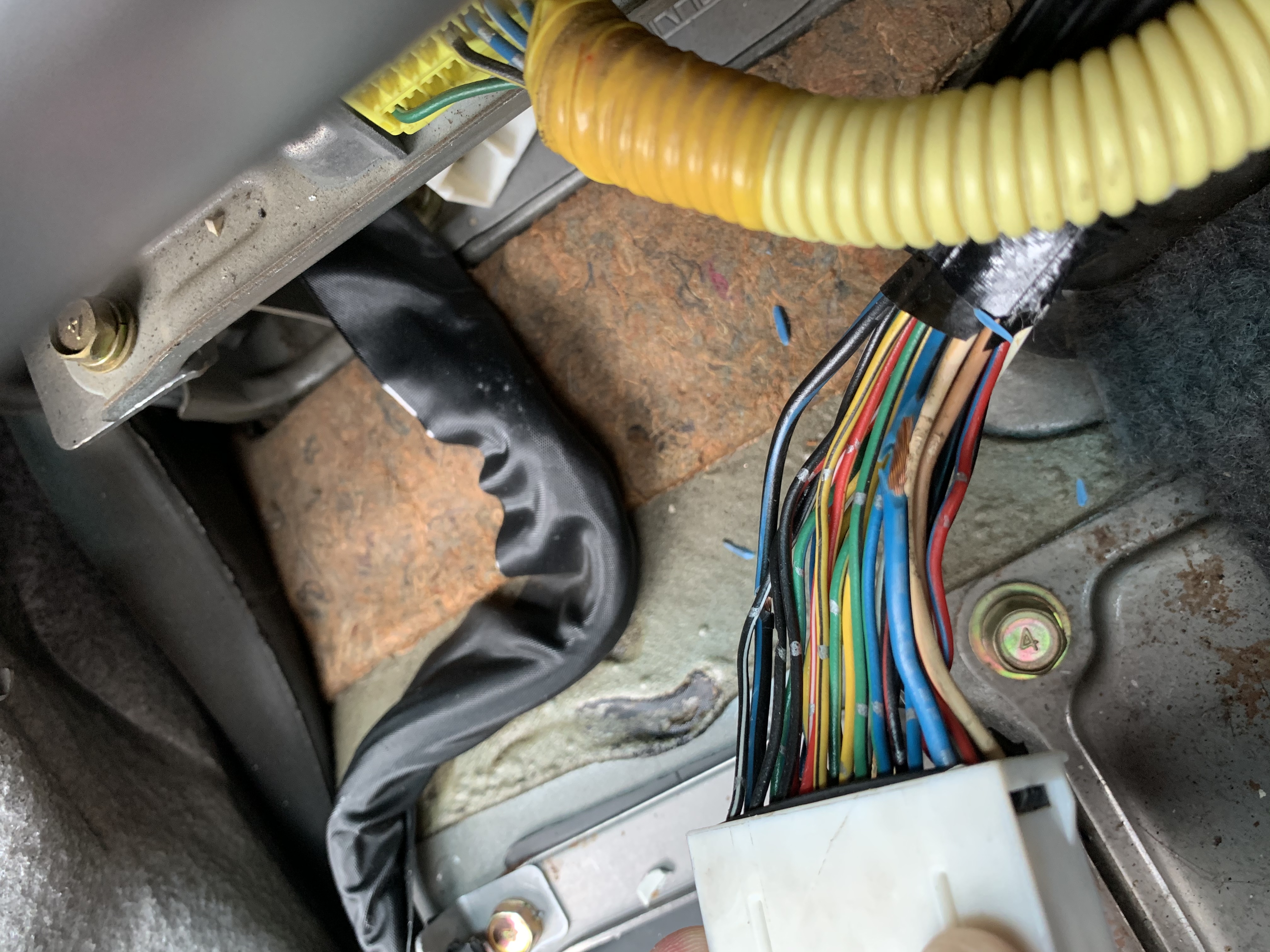

Друг с тестером не приедет, но есть лампочка. Итак, вот разъём с зачищенными проводами (вроде не ошибся в схеме разъёма) есть готовый плюс (со штатной розетки, проверенный)

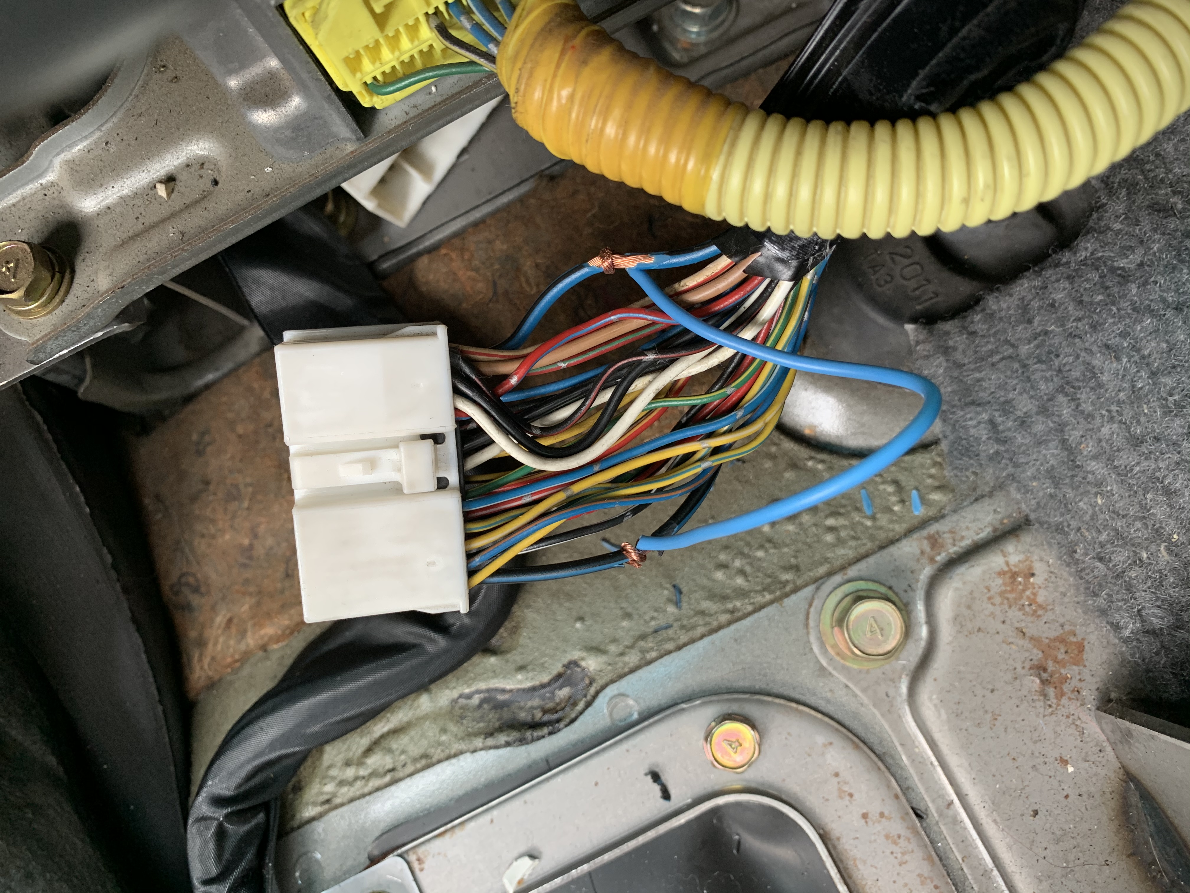

Поставил перемычку

Подал на перемычку плюс от розетки. Что то защелкало, но стартер не ожил. Розетка больше не работает(

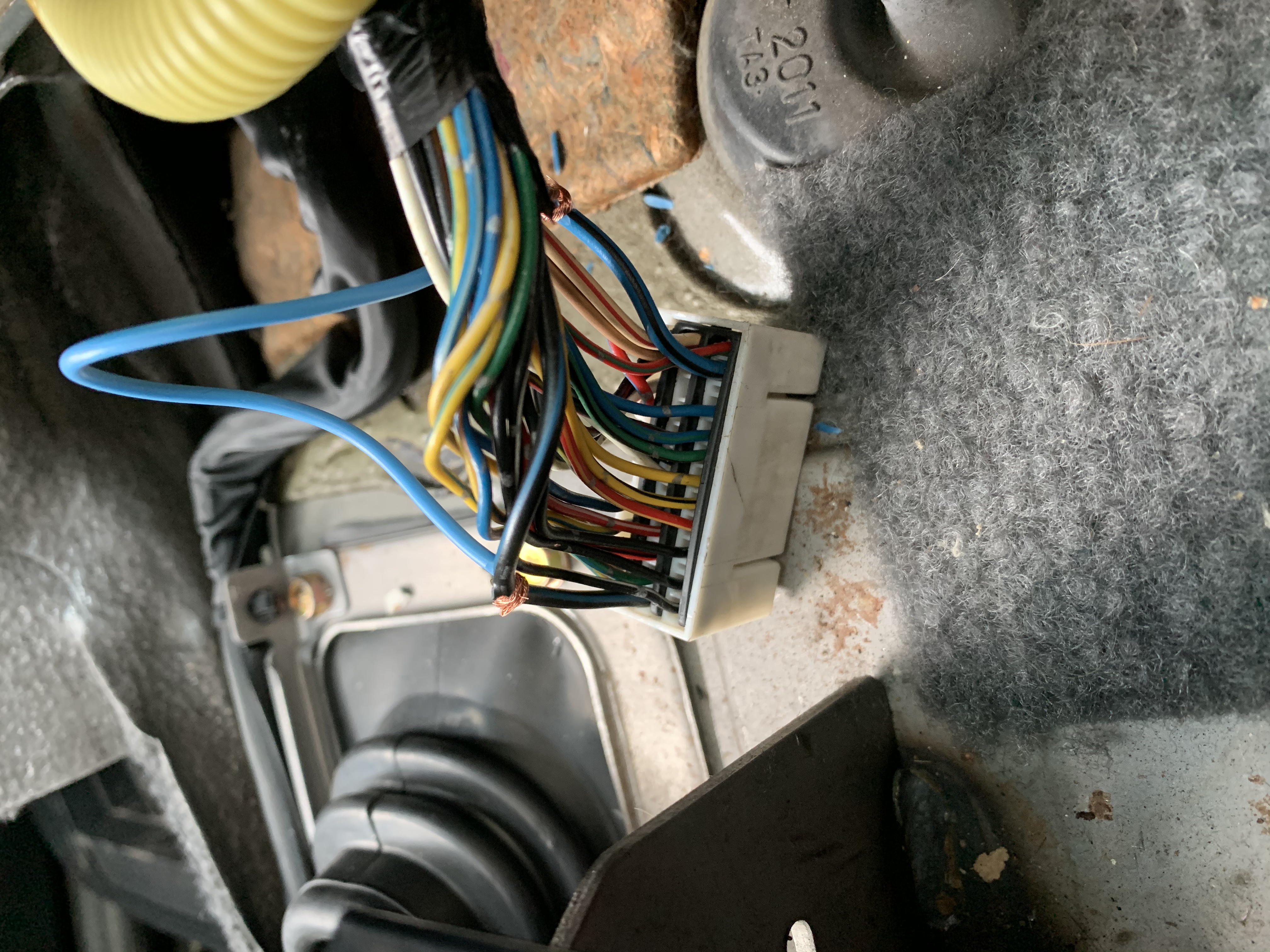

Вот фото, где видно (надеюсь) на какие провода стоит перемычка
Был.. П2, коротыш, 3.0i 6G72 24v, АКПП, 99 г.в. 31" BFG KM2. SuperSelect. Был((
Skoda Rapid, 1.6 CWVA, АКПП, 2021 г.в.
Сообщения: 57477
Поблагодарили: 4803 раза
Периодически не заводится
Ставим разъём на место. Подключаем лампочку к перемычке, и смотрим будет ли загораться.

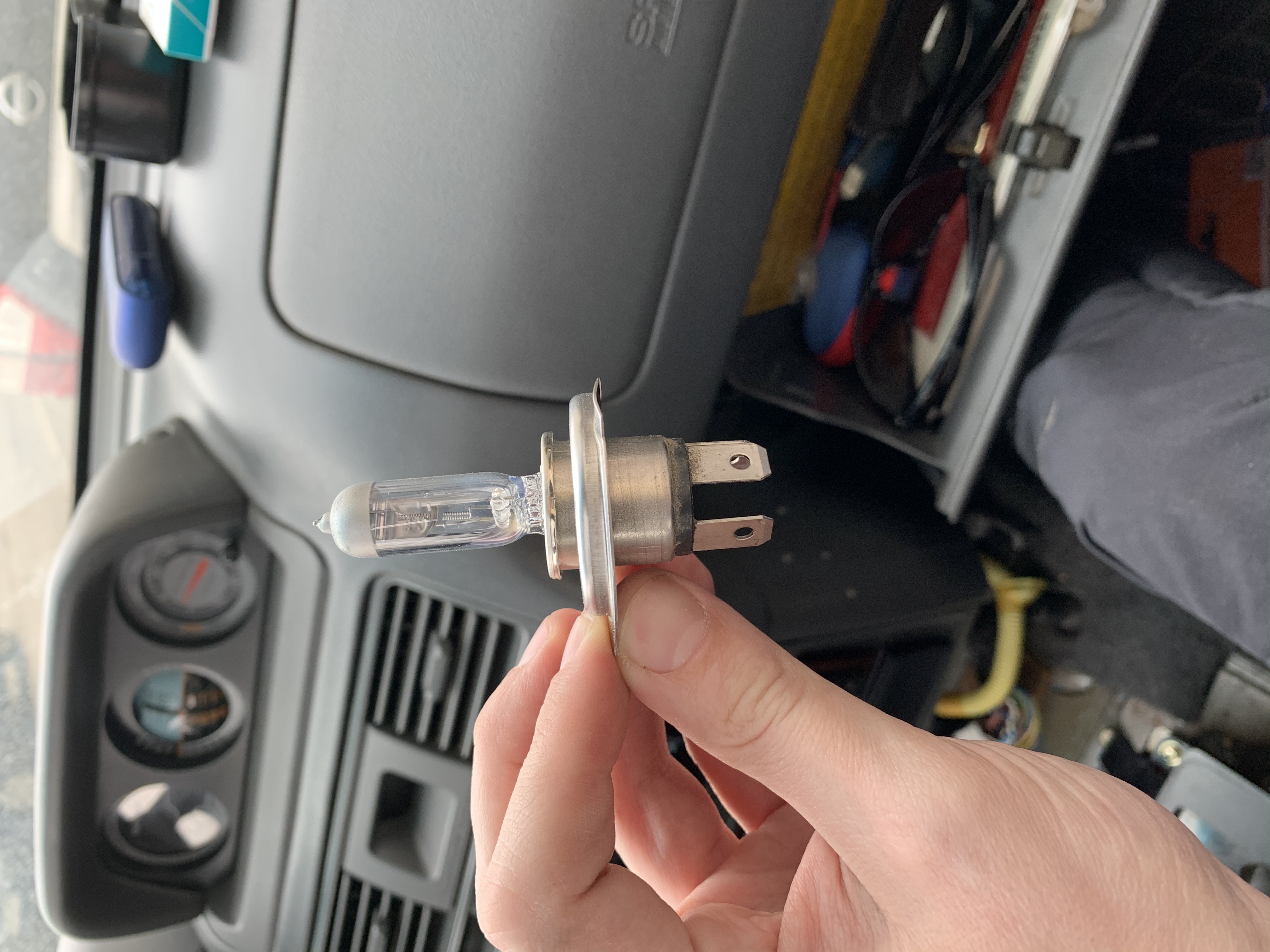

Лампочка имеется вот такая. Куда ей накинуть плюс, и куда минус?) электрика - это совсем не мое)
Сообщения: 57477
Один её контакт соединяешь с перемычкой, второй с кузовом, массой.

SNOOPER писал(а): Один её контакт соединяешь с перемычкой, второй с кузовом, массой.
Лампочка горит((
Сообщения: 57477
Значит, путь к стартеру.
