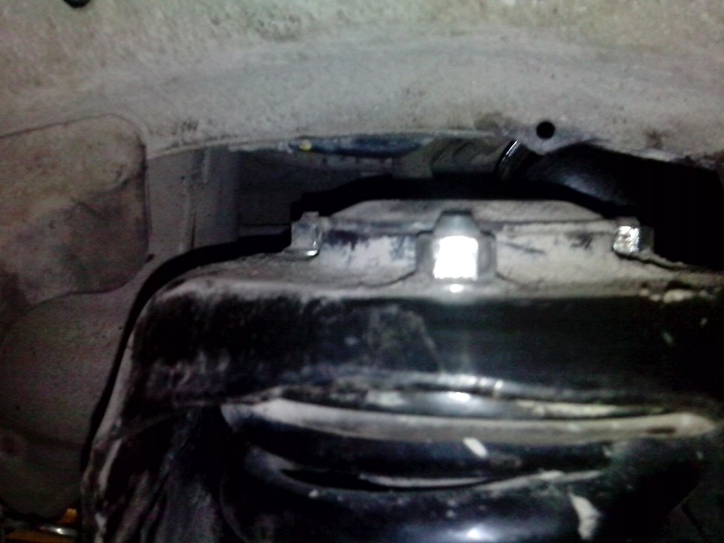

Достал меня стук отбойников верхних... Уж подрезал, с одной стороной походу и переборщил.... А толку нет, стучит только на гребенке мелкой, и небольшой скорости... Достало ;( но вид нравится... Заказал новые отбойники на всякий случай, если что верну все назад...
Будут какие советы? Что делать то?

А какой пробег у афты? Уж польно похоже на стаб

Кстати на самом деле похоже, стук именно на всякой наледи на дорогах, либо плотной каше на дороге... Но пробег то всего лишь 32 тысячи, мало для втулок стаба... Проехал после установки проставок 1,500 км, зазор увеличился между отбойником и рычагом, но все равно мало...Свят писал(а):А какой пробег у афты? Уж польно похоже на стаб

могут стучать нижние втулки переднего аморта, смотрите смещение относительно центра.

Ок, на следующей неделе в гараже все пересмотрю и подтяну... Не хочется проставки сниматьavstr писал(а):могут стучать нижние втулки переднего аморта, смотрите смещение относительно центра.
