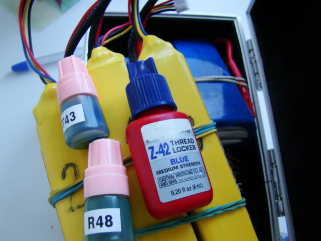

Ааа, ты об этом. Разницы этой я не объясню. У меня отсюда http://www.helidirect.com/tools-supplie ... 62_450.hdx? Зелёный самый слабый.
ПыСы. Красный приходится выжигать.

ПыСы. Заодно и ревизию провёл))) Красный значит оставлен у знакомого после ремонта вертушки. И молчит, бандит)))

Ага))) Липольки для 450-го. Нужно их много- полёт на одной максимум 5 минут и на зарядку. Главное движок включить, иначе з/у аккум высасывает быстро. Один раз и забыл)))) Чемоданчик гламурный у супруги стащил))))

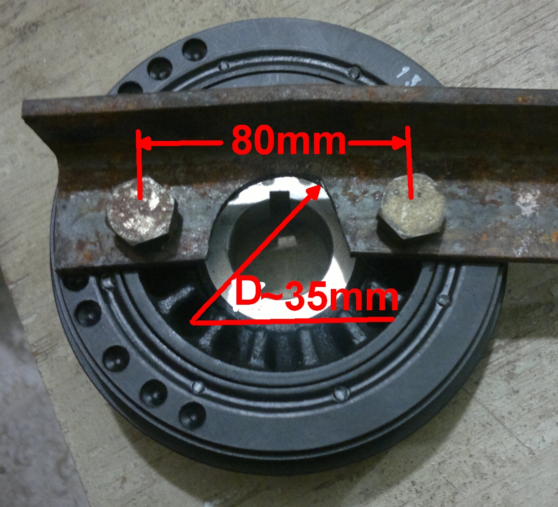

Y -образную рогульку из 5мм стали можно изготовить - чтоб ходила на заклепке в развилке - тогда универсальная приблуда будет, хоть и не такая жесткая, как из цельного куска.Я как раз такую пользую.

Lukich111 писал(а):Y -образную рогульку из 5мм стали можно изготовить - чтоб ходила на заклепке в развилке - тогда универсальная приблуда будет, хоть и не такая жесткая, как из цельного куска.Я как раз такую пользую.
Дык это из темы "слепила из того,чЁ было" :mrgreen:

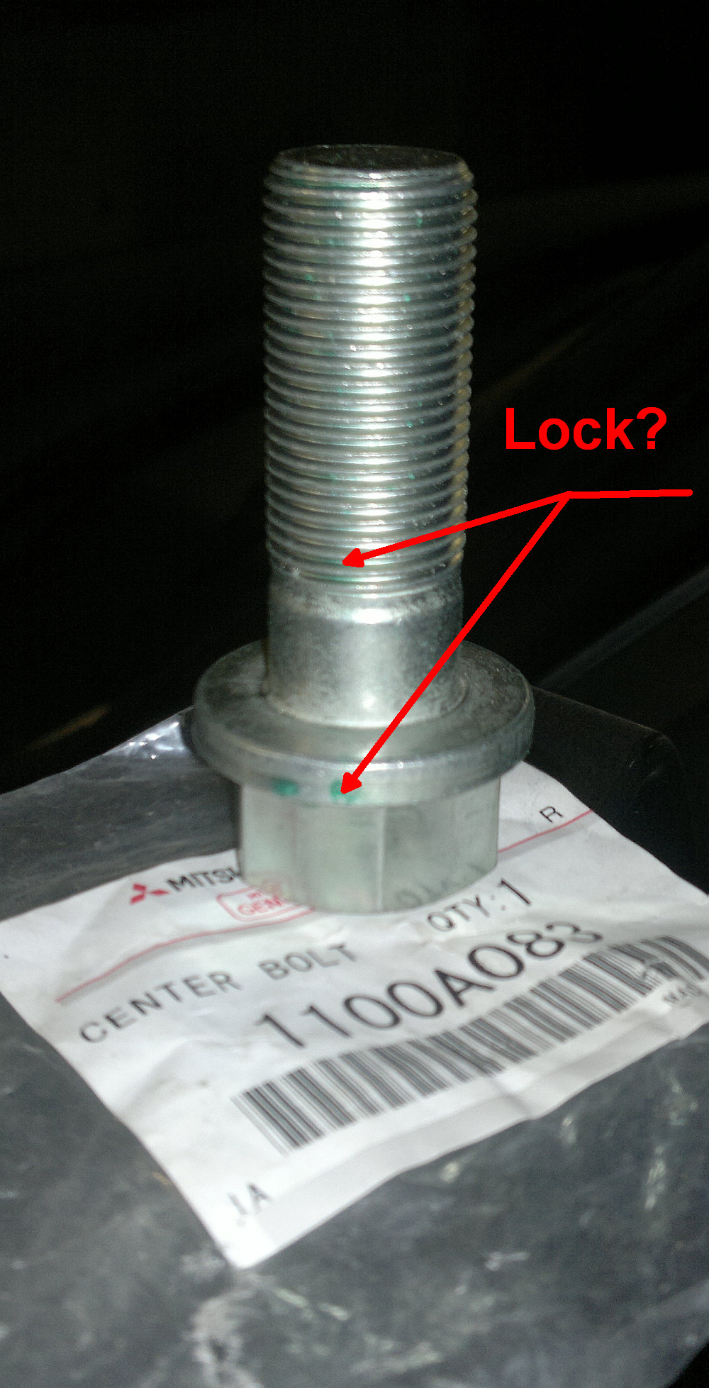

Сёдни последним из заказанного привезли болт
Видно,что на Ём тоже зелёнка е.Так я подумал,если это locktite,то значит его наносят на заводе и я ничЁ добавлять не бу.
Ежли это просто метка кака,то опять же locktite наносить не бу,ибо на снятом болте других следов окромя зелёнки не обнаружено.

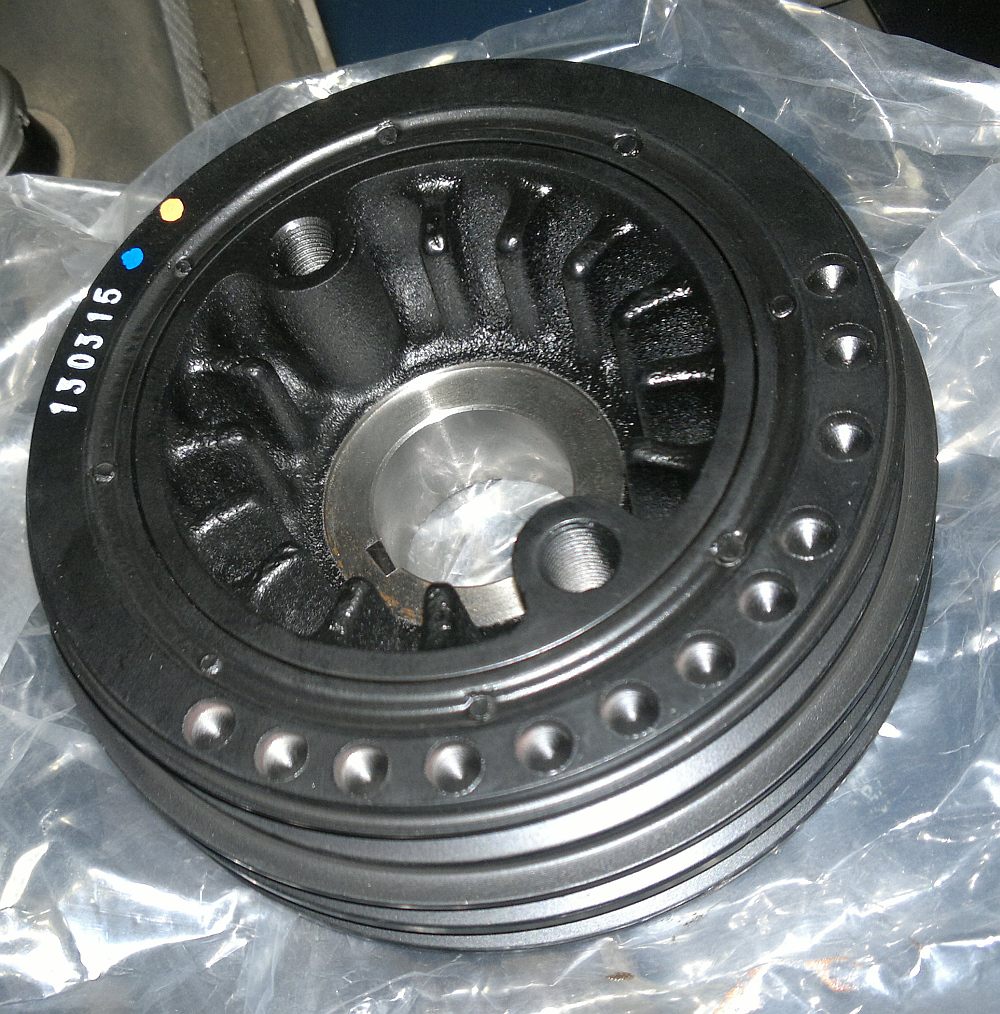

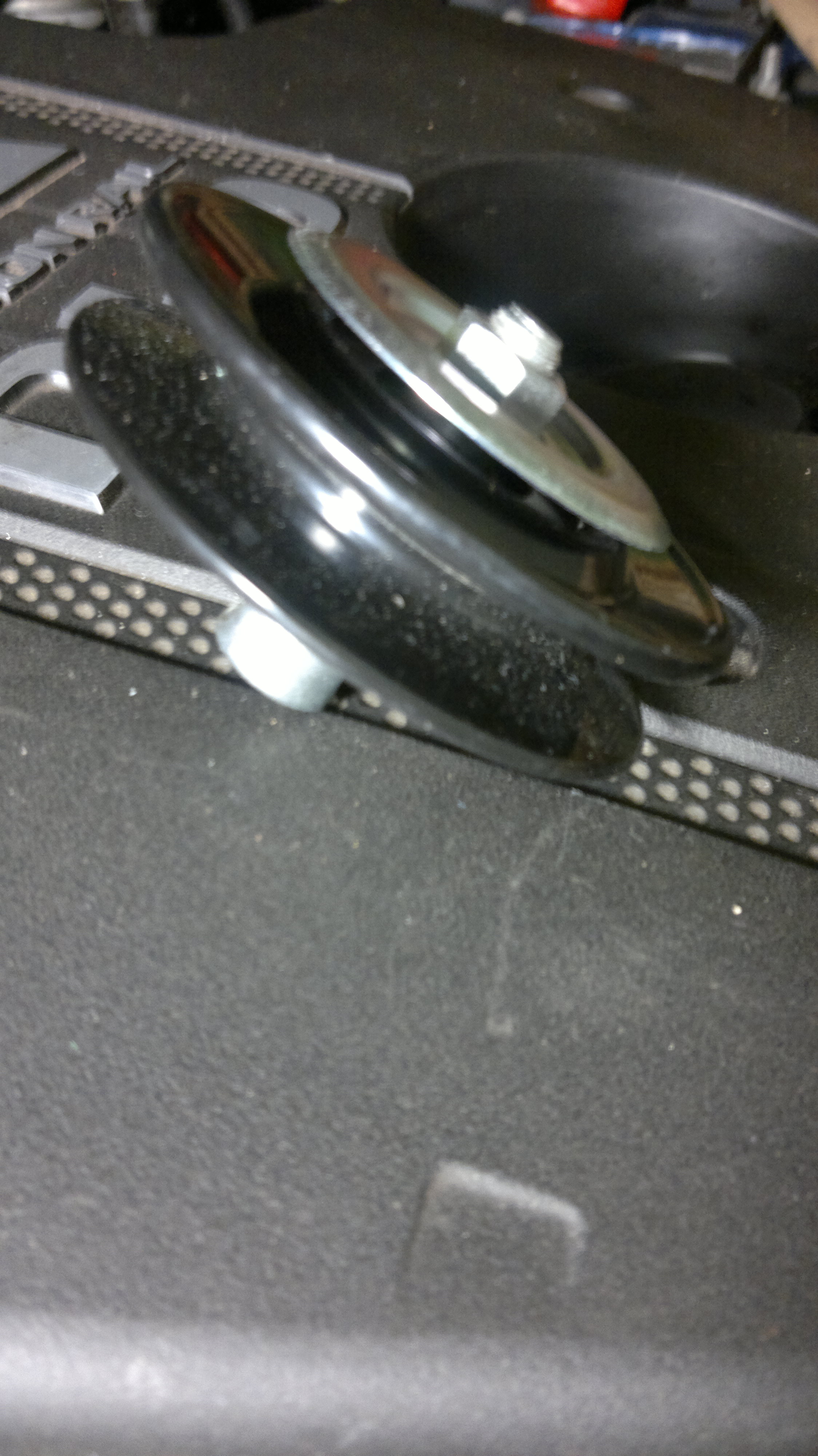

Ну и шкив с роликом
Завтре пойду собирать,застоялся уж мой конь :mrgreen:
