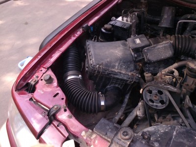

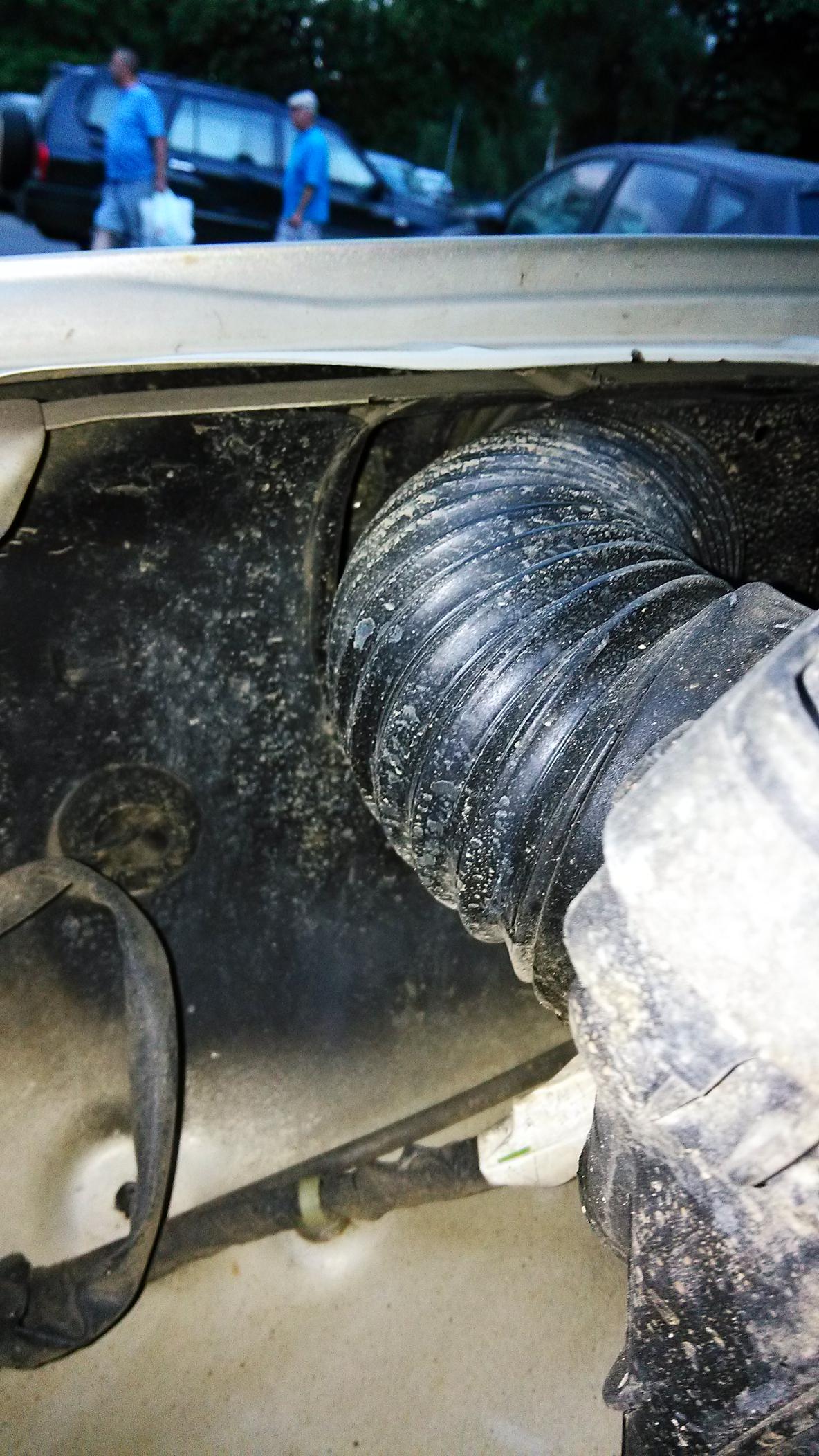

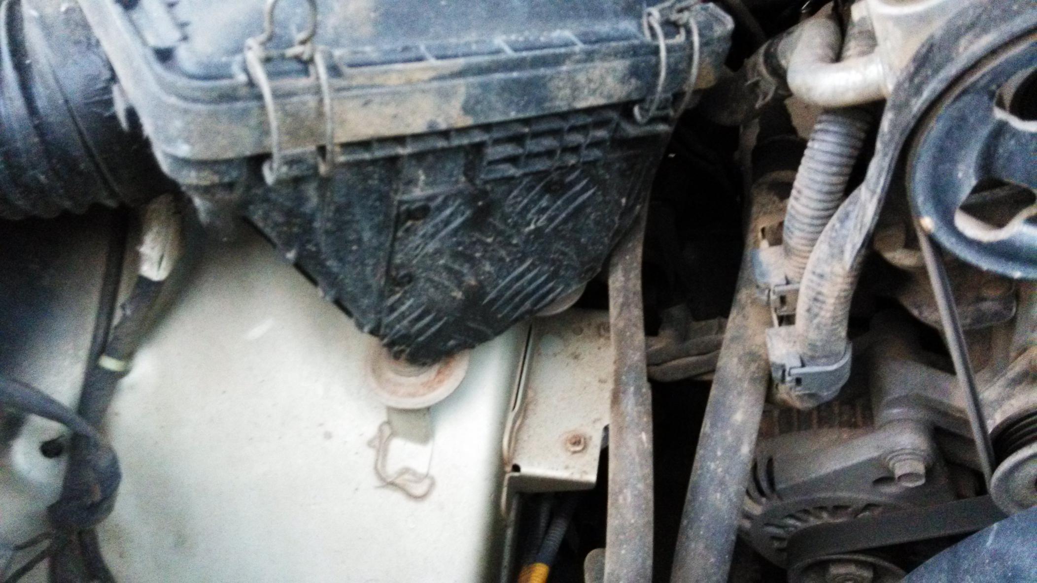

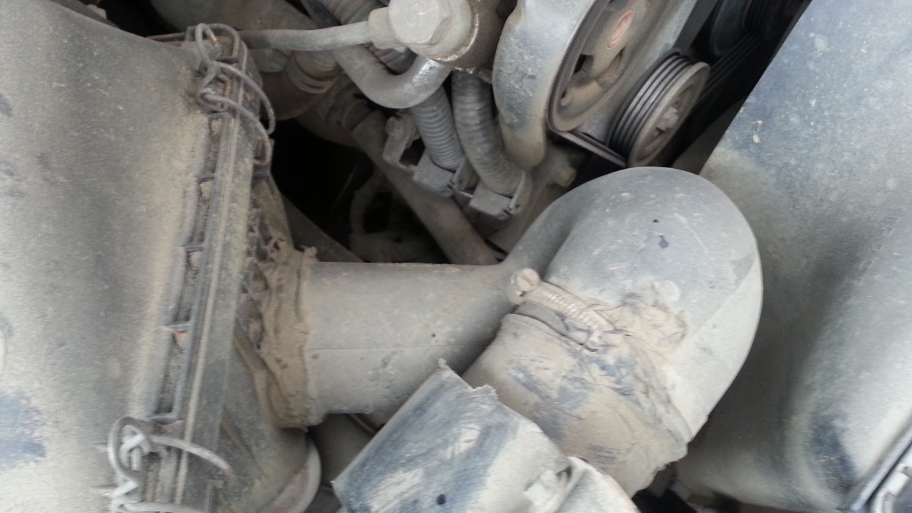

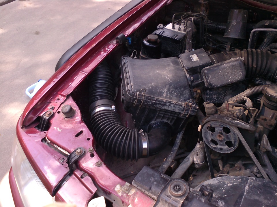

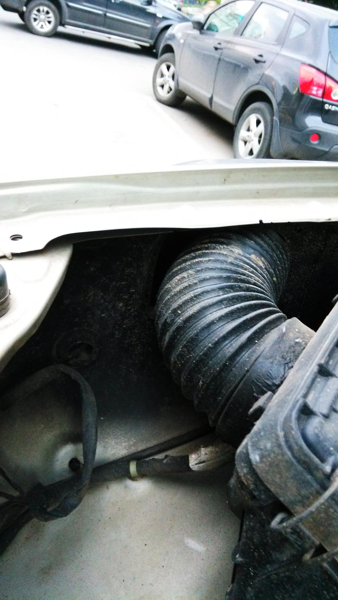

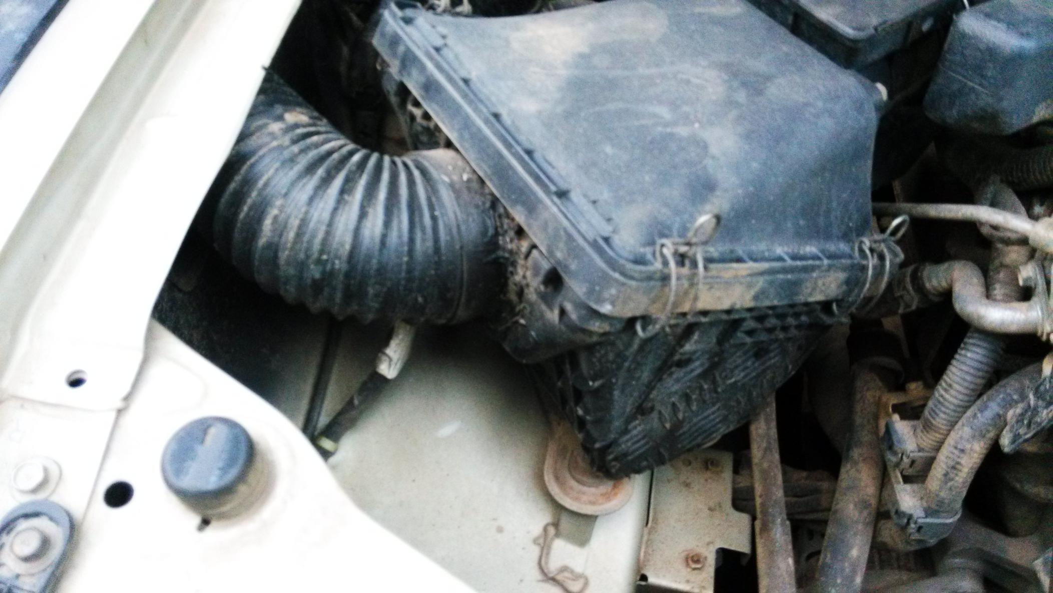

Парни, а зафоткайте плиз кто как от корпуса воздухана в крыло заводил.
Я купил кетай, там в комплекте идет гофра пластиковая, чесно говоря, не вызывающая доверия.
Да и есть желание избавится от маленького ресивера, а штатный гиб на 180, оставить, там типа клапан для стока воды, иль глушить нада этот клапан, чот я сомневаюсь что при погружении он не буит пропускать..
Или же убирать нах этот гиб и врезатца вместо ресивера, раздрочив его маленькую дырень? :*SCRATCH*:

inceptus
Сообщения: 287
Зарегистрирован: 08 фев 2013, 17:48
Re: Шноркель МПС-1 - альтернатива Safari и китаю
Сообщение inceptus »
Да нормальная там гофра, можно другую купить, если не нравится. Вечером зафотаю

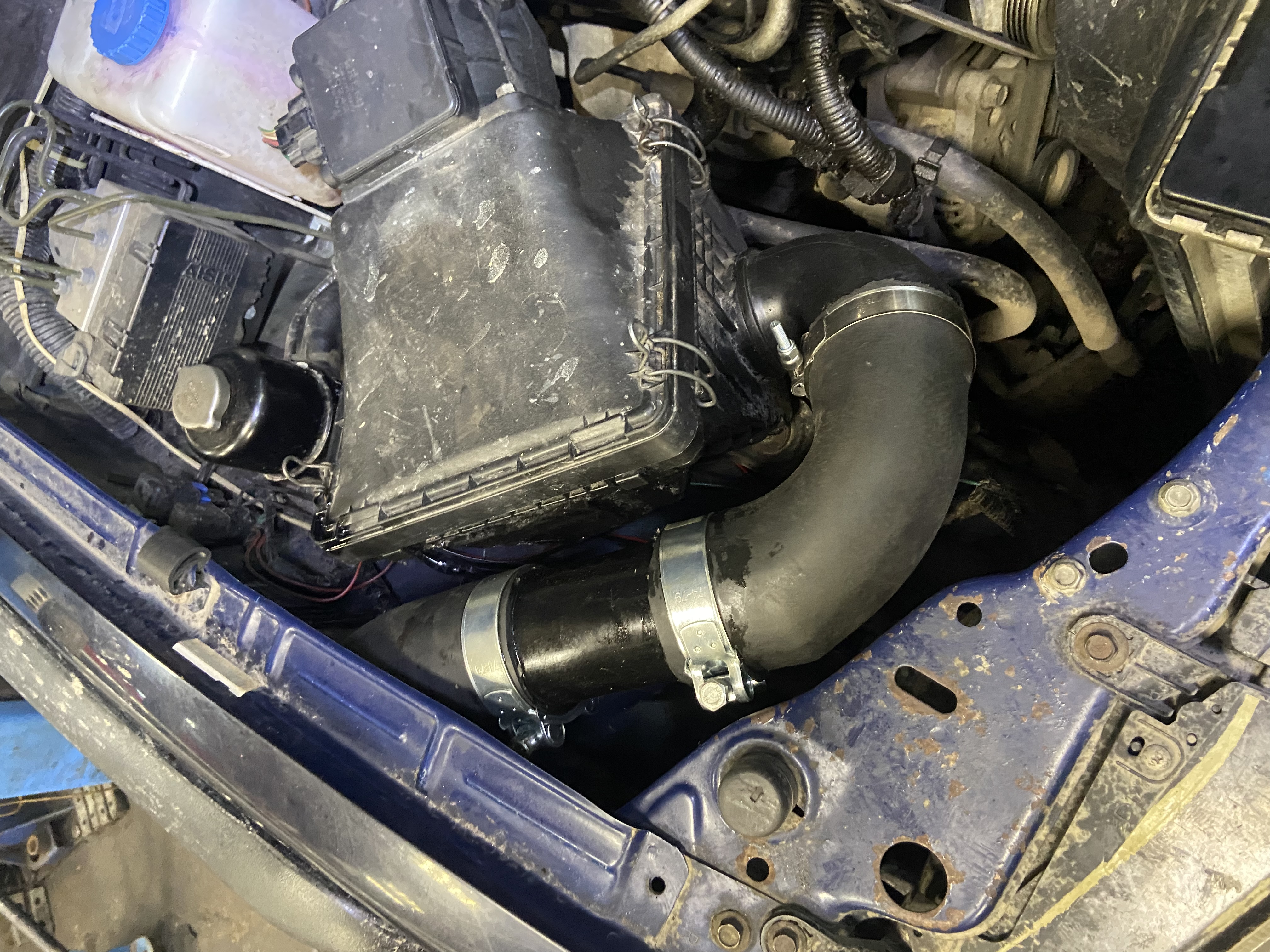

Мишок писал(а):Парни, а зафоткайте плиз кто как от корпуса воздухана в крыло заводил.
может поможет запись http://www.drive2.ru/l/3696799/ и http://www.drive2.ru/l/3696966/

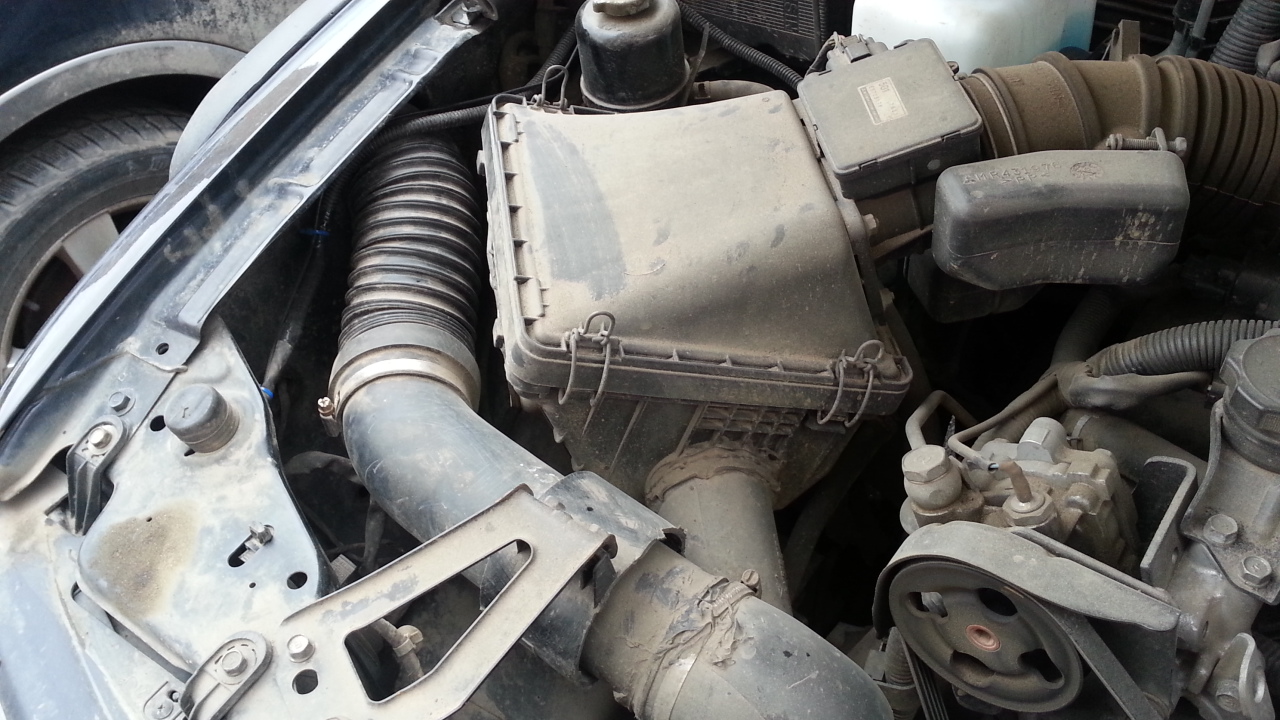

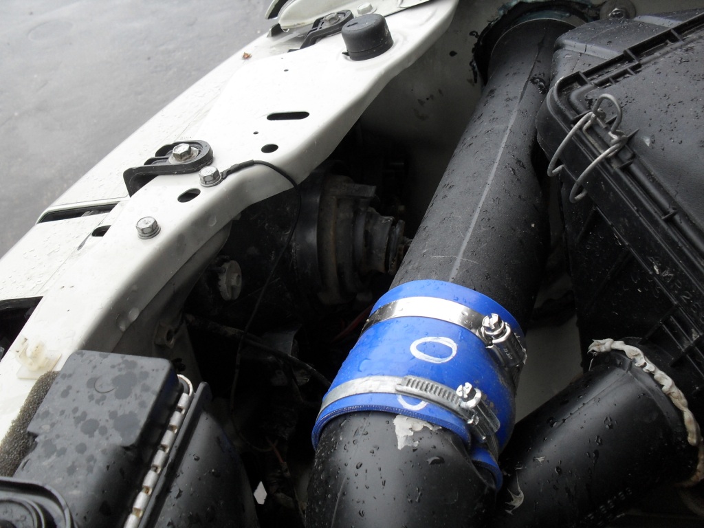

Сообщение Мишок »
:*THANK*: , по ходу это лучший вариант, который я видел.
девайсы от Газэлмашин и кетайская гофра..
То что я видел, во вложении, ну а я почти уже заказал вот такую гофру с внутренним диаметром 76мм
http://www.electro-mpo.ru/card37705.html#.U3ZNi9JZq01
Можно без длинной гофры обойтись

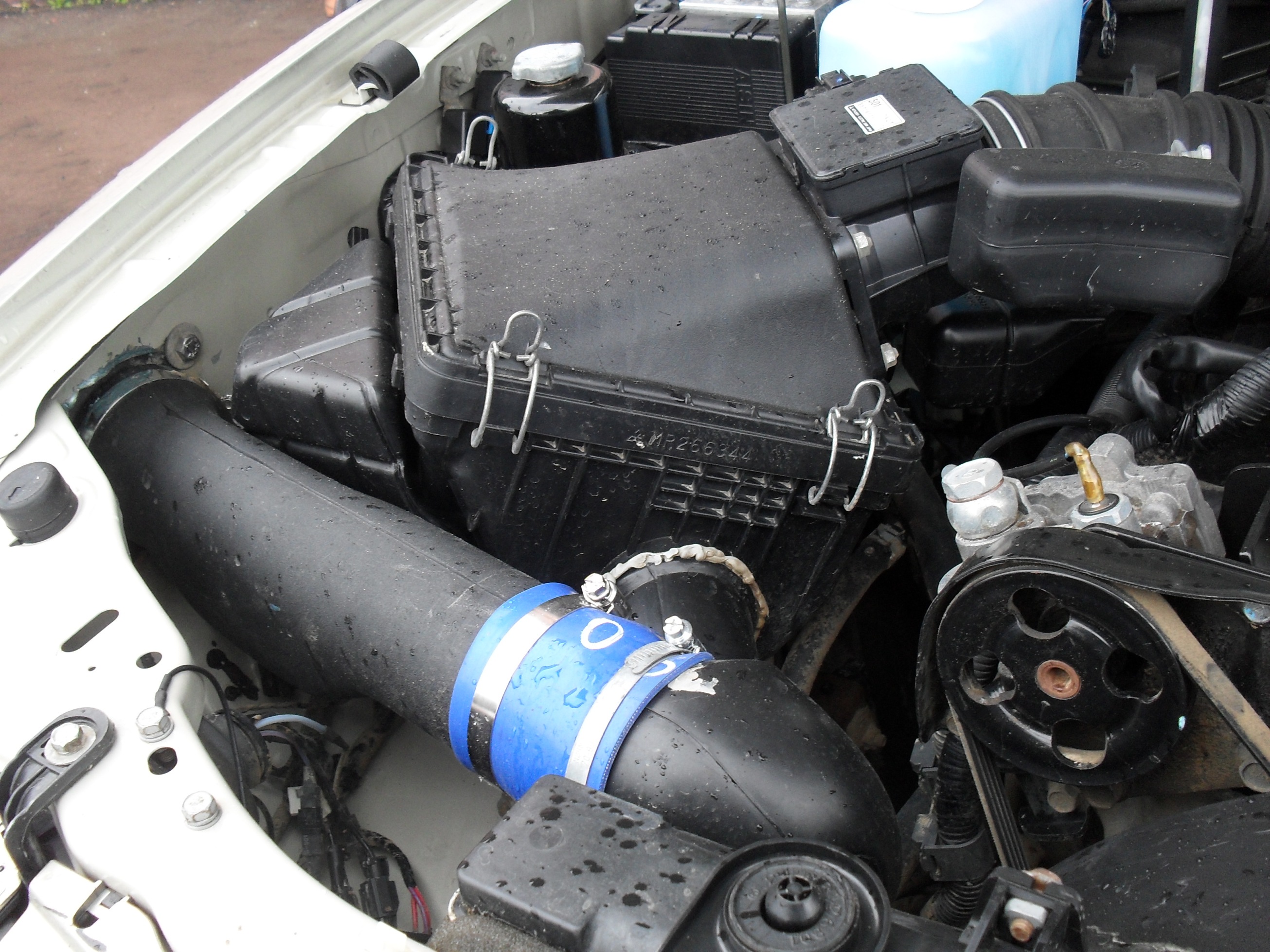

Dimix
Сообщения: 12135
Двигатель:: 6G72 24v
Откуда: Балашиха
Благодарил (а): 88 раз
Поблагодарили: 402 раза
Сообщение Dimix »

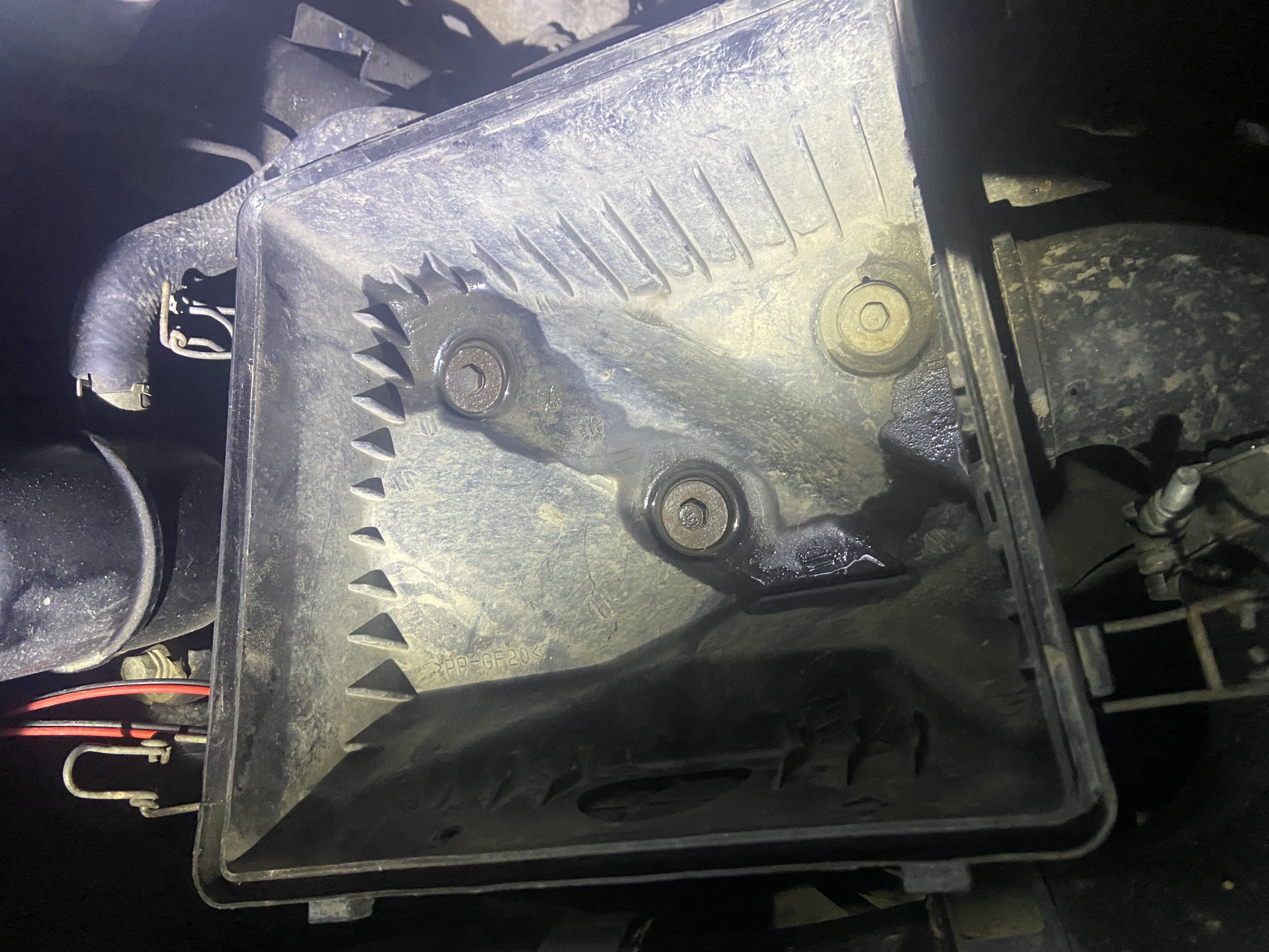

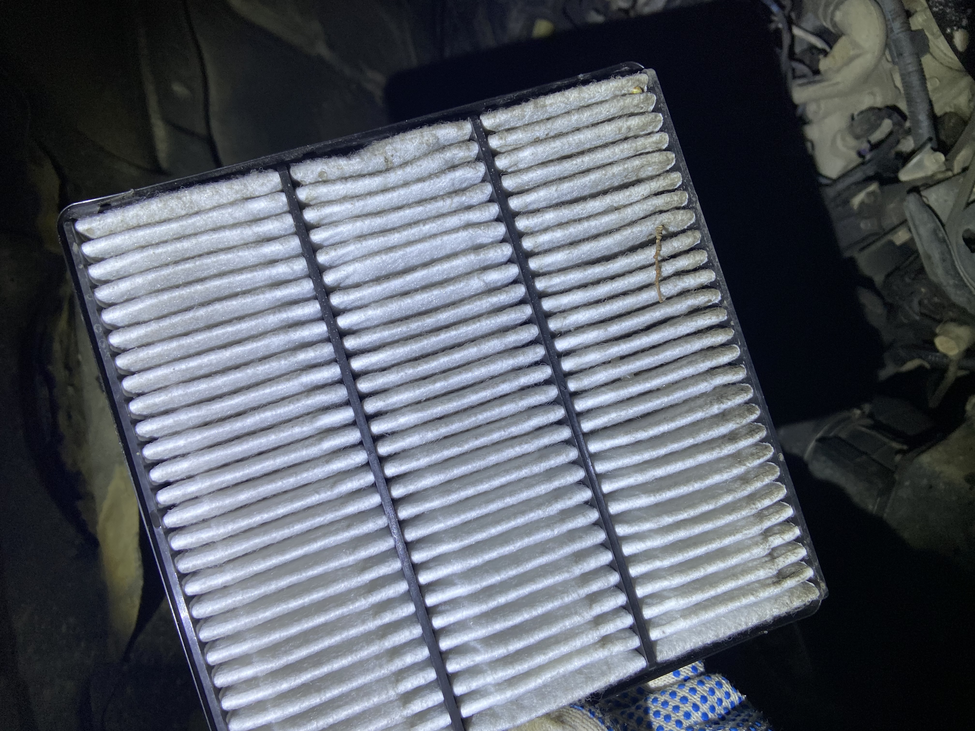

Вопрос, в снежную погоду влага/вода в аирбоксе стандартная тема?
- Штурман, где мы?
- В вытрезвителе.
Сообщения: 20376
Благодарил (а): 101 раз
Поблагодарили: 1339 раз
Ну а че ты хочешь, естественно, он ж засасывает воздух из вне вместе с дождем и снегом.. ваще он ж преднозначен для уменьшения засасывания пыли . и предназначается в основном для дизеля. на сафаревских родных головах есть специальные отводы для воды, поток воздуха как бы упирается в стену и по ней стекает в низ. на бензинке видимо не хватает силы размазать воду по стенкам. ::-D:
Dimix
Сообщения: 12135
Откуда: Балашиха
Сообщение Dimix »
Как выразился, размазывает на заднюю стенку набегающим потоком, а не разряжением.
Фильтр сильно страдает от такого грязевого потока, хотя труба длинная… странно что вода доходит

Dimix
Сообщения: 12135
Откуда: Балашиха
Сообщение Dimix »

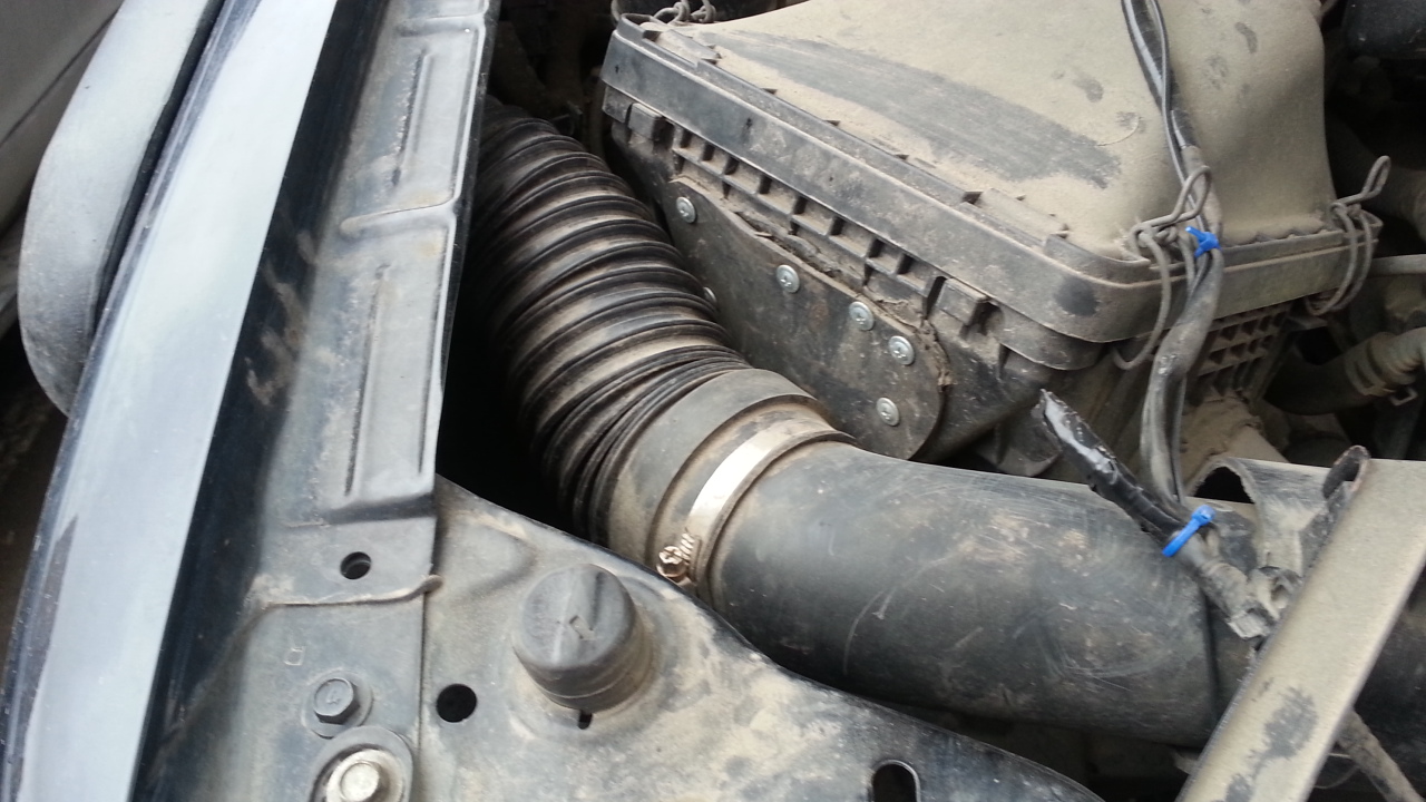

И ещё фото в коллекцию подключений
