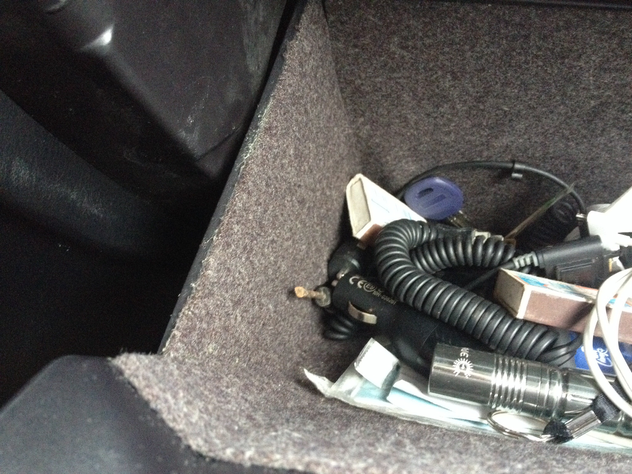

Re: Сломался микролифт крышки бардачка
Выбрал такой материал:BabyHummer A-328 писал(а):--- Шинельная ткань? Пыли же наберет, кмк.Tratran писал(а):вот, если кому интересно, фото обклеенного бардачка. Такую же процедуру проводил и на Патриоте и Паджеро Спорт.Это что за материал? Самоклейка?Тоже обклеил, только другим материалом, с моей точки зрения, хоть там и "не видно" но должно быть красиво
Нашел где продают его большими кусками, вырезал по размеру.
Проклеил на черный двусторонний скотч.
Бардачек и дно в нише между коробкой передач и подстаканниками. Дно у подстаканников тоже пробовал, но не прижилось.
