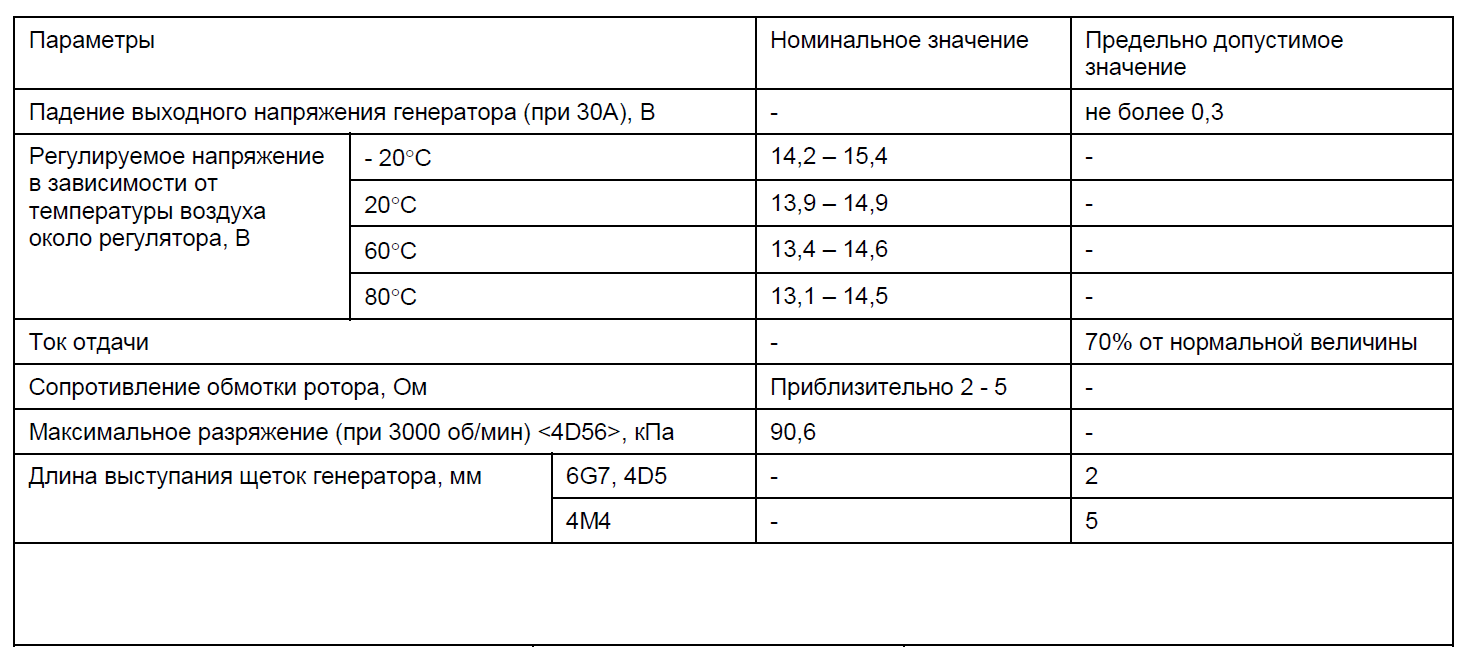

Сообщение moNTero3 »
Сорри за долгое отсутствие... диагностировал и советовался по сервисам.
Купил вольтметр в прикуриватель (было не легко как оказалось найти его в магазинах ну суть не в этом), показания его следующие:
- утро заводим обороты 1200-1500 напряжение 14.0-14.4,
- прогрел немного поехал драйв, фары, музыка (с саббом штатным) обороты на тормозе 650-750 напряжение 13,4-13,9,
- хорошо прогрелся до нормальной температуры т.е. середина показателя прибора, обороты 450-500-550 напряжение самое интересное 12,0-12,5 вот как так...
И у кого не консультировался куда не заезжал все мерят и разводят руками. либо предлагают начать все постепенноменять, начиная с датчиков - заканчивая авто..

12 вольт на прогретой авто - это полное отсутствие генератора. Считайте, что в системе только напряжение с АКБ. Я бы грешил на регулятор напряжения.
