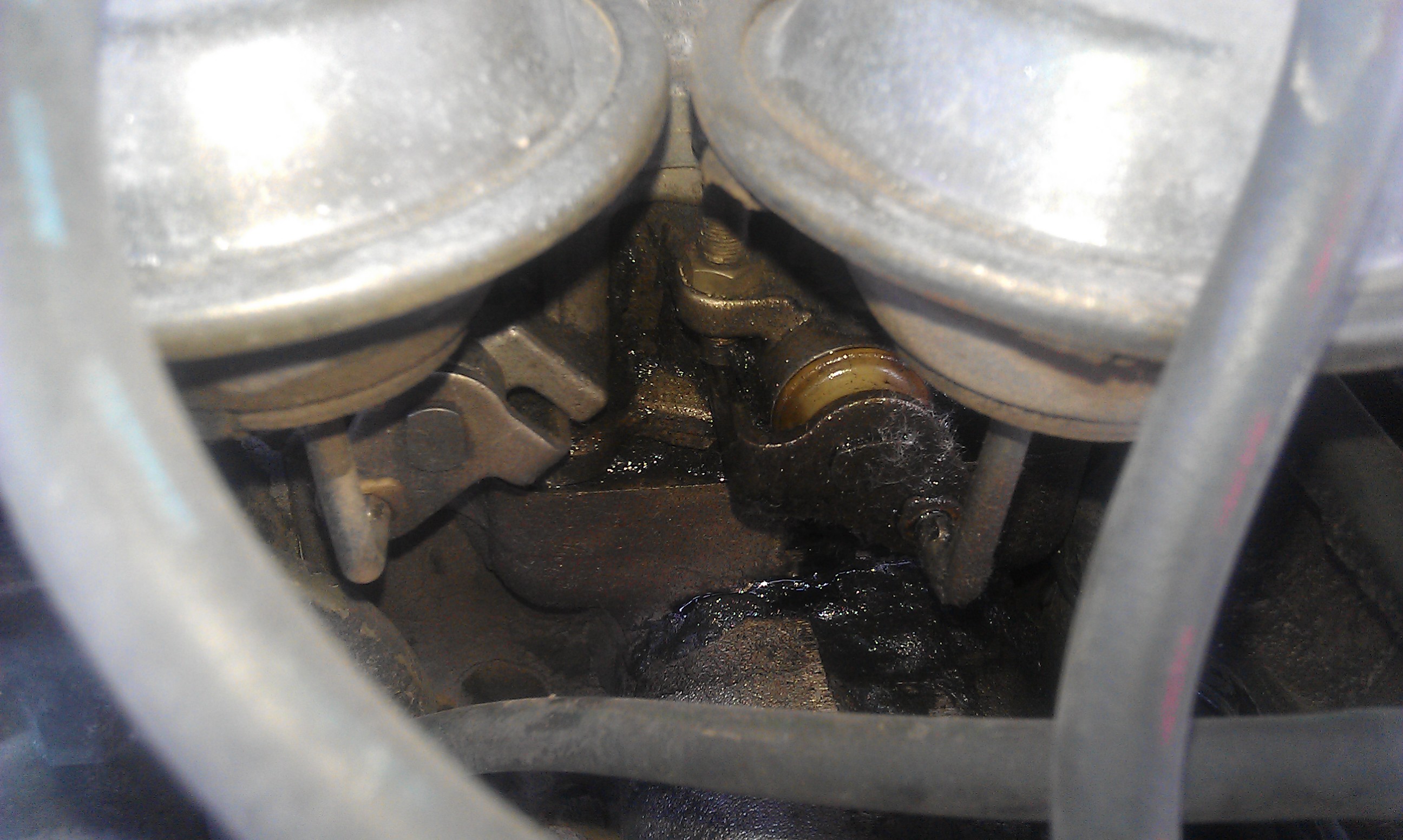

Всем добрый день!
Возможно ли вообще остановить утечки масла на фотке 11.jpg? И какие варианты есть, чтобы устранить?А то мне тут говорят "забей на него, такая проблема у всех имеется". Ну реально, настроение портит как откроешь капот.

Там сочиться через уплотнения оси заслонки, так что только новый корпус...

Спасибо за ответ!
А как называется этот корпус или там какой у него номер з/ч? Новые з/ч есть или только б/у искать? Хочу устранить данную проблему.

А почему сразу новый корпус?
Я эту проблему решил ,разобрал заслонки,вытащил валы и заменил колечки,все.

Я не разу не сталкивался такой проблемой. Значит, просто снять и разобрать, затем поменять колечки и все. Там при замене ни каких замудренных методов монтажа-демонтажа нету? (еще не снимал).

Проблема одна,очень крепко закручены болты которые держут заслонку(посажены на фиксатор резьбы) к валу,ну и мелочь подобрать колечки.Да корпуса садил на герметик хороший.
