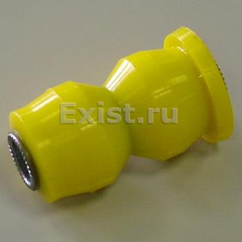

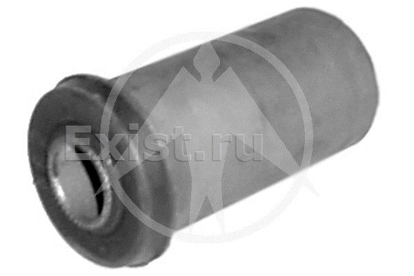

Уважаемые подскажите. Сайлентблок нижнего рычага задний почему-то бывают в металлической обойме и без. Я заказал полиуретановый, а он без металлической обоймы снаружи. Какой ставить??? С металлом или без. Есть ли разница?
По номерам как аналоги пробиваются...

Этот полиуретановый с/б нужно ставить внутрь обоймы оригинала.
То есть из рамы выдавить только внутреннюю обойму и резину, внешнюю обойму оставить на месте и запрессовать туда полиуретан

Я так понимаю я купил себе геморроя т.к. обойма родная может быть сгнила...? Может лучше купить в обойме сразу и не париться???

Бери оригинал;-)
У меня валяется аналог, в него родной болт не лезет

Сам сайлент можно и не рассверливать - все чудесно и без него выпрессовывается (резина), внешняя обойма - выпиливать.

Сайленты брал RBI - все отлично подошло.

Болты я сразу новые купил. И как раз в сайлентблоки полиуретановые болты не лезут,.. на заводе видимо брак сделали отверстие меньше...

у меня и в резиновый болт не полез. как и писал выше.
лежит ещё и оригинал, туда всё отлично лезет.

а какой фирмы еще нормально влазют с/б, кроме как оригинал?
этой зимой (перед НГ) установил новые с/б полиуретановые "Точка опоры". Они без наружной обоймы. Сперва ощущения были приятные при езде. А вот спустя 3 месяца снова начались стуки и разболтаность автомобиля. На с/б появились люфты. Щас хочу заменить их снова. Вот и ломаю голову какие взять. А еще по каталогам есть 2 размера наружной обоймы: 40мм и 45мм. В чем разница? какой брать?
