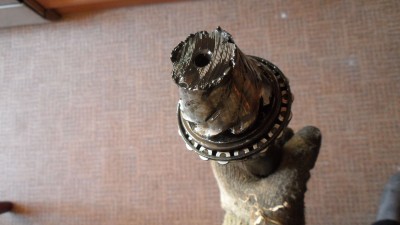

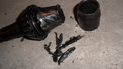

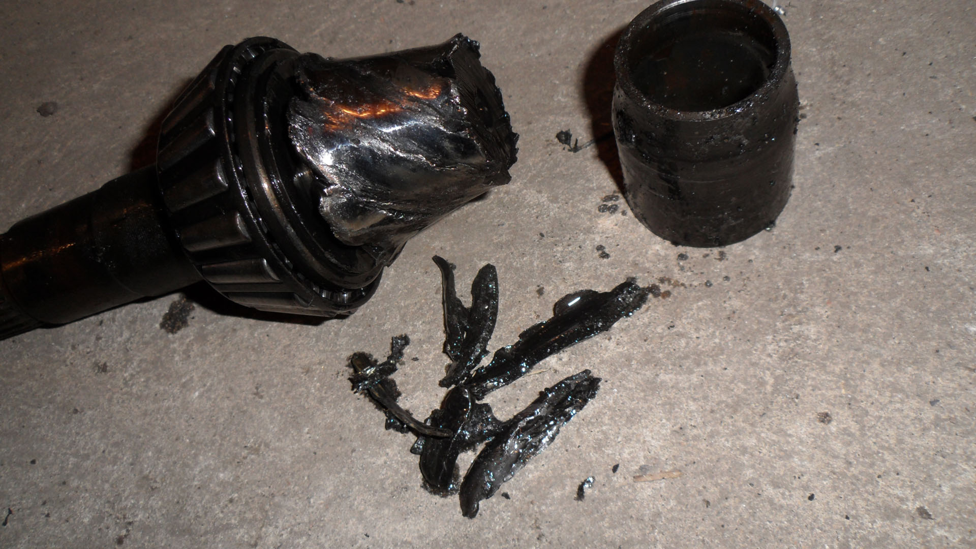

Редуктор нарыл неожиданно быстро.
Сдернул сегодня старый, не поленился развалить, уж очень интересно было, что там.
Ну вот, картина маслом.
Одна мысль не дает все же покоя, как такое в принципе могло случиться. Что такого с ним вытворял прошлый владелец, что главную пару съело? Что угодно ожидал, но не такого... Полуоська правая, муфта включения, шлицы всякие, все это имеет куда меньше запаса прочности, чем главная пара, и должно было развалиться вперед...

Главной паре больше достаётся, если масло грязное, т.к. ведомая шестерня снизу его черпает и следовательно цепляет с периферии более крупные и тяжёлые влючения, сателлиты и ведущие шестерни находятся выше и ближе к центру.Михаил_иркутск писал(а):Что угодно ожидал, но не такого... Полуоська правая, муфта включения, шлицы всякие, все это имеет куда меньше запаса прочности, чем главная пара, и должно было развалиться вперед...
А мож и гоняли на машине лихо с БЦД, как Жипер писал...
Вообще, если в физику вдаваться, то при повороте с блокировкой передние колёса перестают тянуть, а наоборот тормозят, перед и зад начинает "бороться", а задний мост мощнее, поэтому он и "выигрывает"...

1000 км без масла на ниве - и подобный результат.

Главная пара косозубая, все прочие прямозубые, может в этом кроется причина? Площадь трения у нее выше.Михаил_иркутск писал(а):Что такого с ним вытворял прошлый владелец, что главную пару съело? Что угодно ожидал, но не такого... Полуоська правая, муфта включения, шлицы всякие, все это имеет куда меньше запаса прочности, чем главная пара, и должно было развалиться вперед...

А то.. кто ищет тот найдёт.Михаил_иркутск писал(а):Редуктор нарыл неожиданно быстро.
Даа... жутхааа а не картина...
