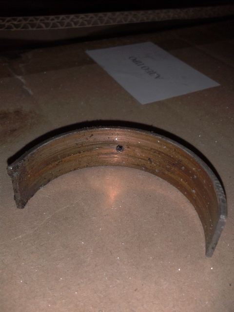

судя по описалову вкладыши, завтра сфотаю задранные вкладыши, медные, латунный или бронзовый слой в составе вкладыша есть и он под слоем бобита

40-ой вкладыш не нашел видимо выбросил, нашел от 74, смысл тот же

Спасибо за фото. Так как не имею ямы в гараже и тельфера мотор полностью расскидываю под капотом.
