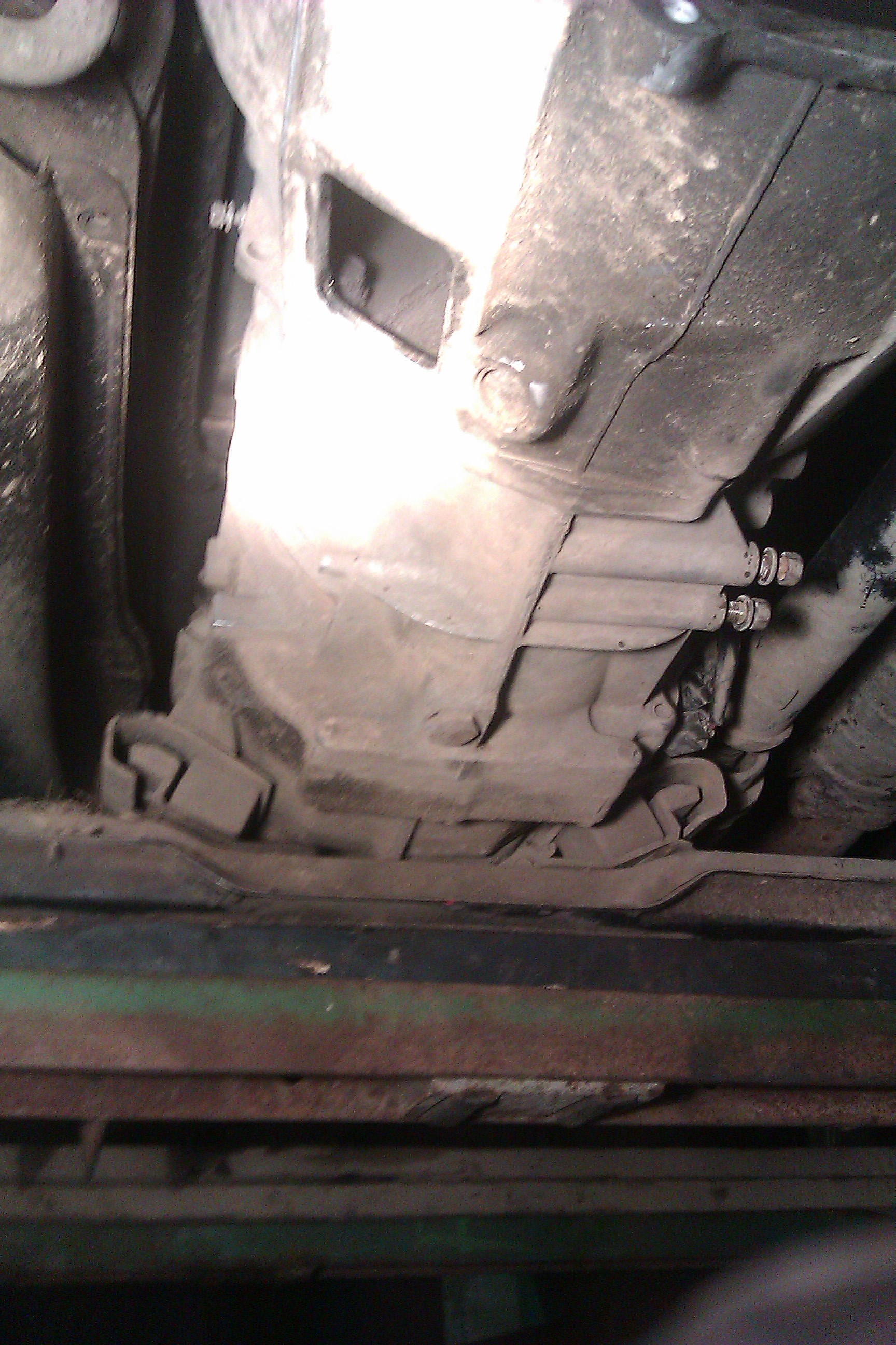

помогите снять кпп 4м41

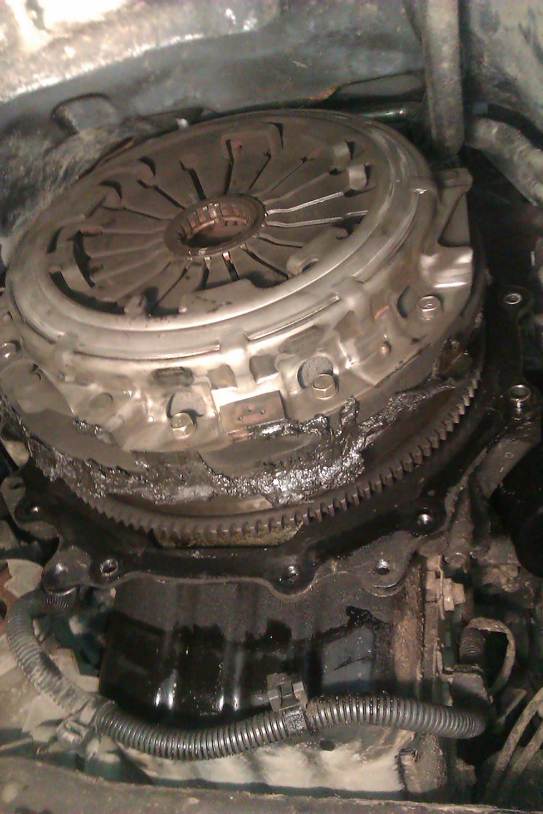

Если провернулэ против часовой стрелки то нужно снимать и перевзводить натяжитель цепи. Это не гуталин, а смазка, которая раньше была внутри маховика.

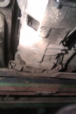

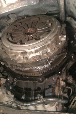

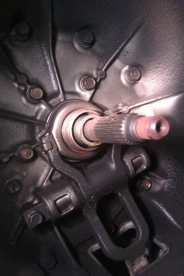

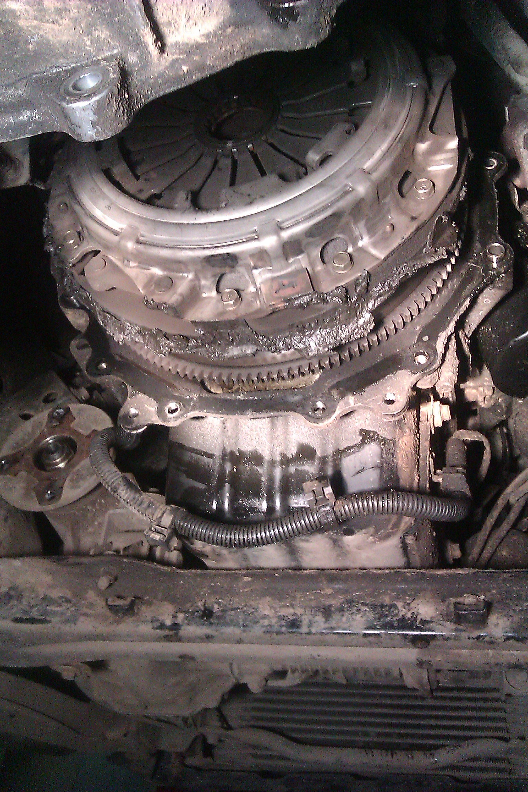

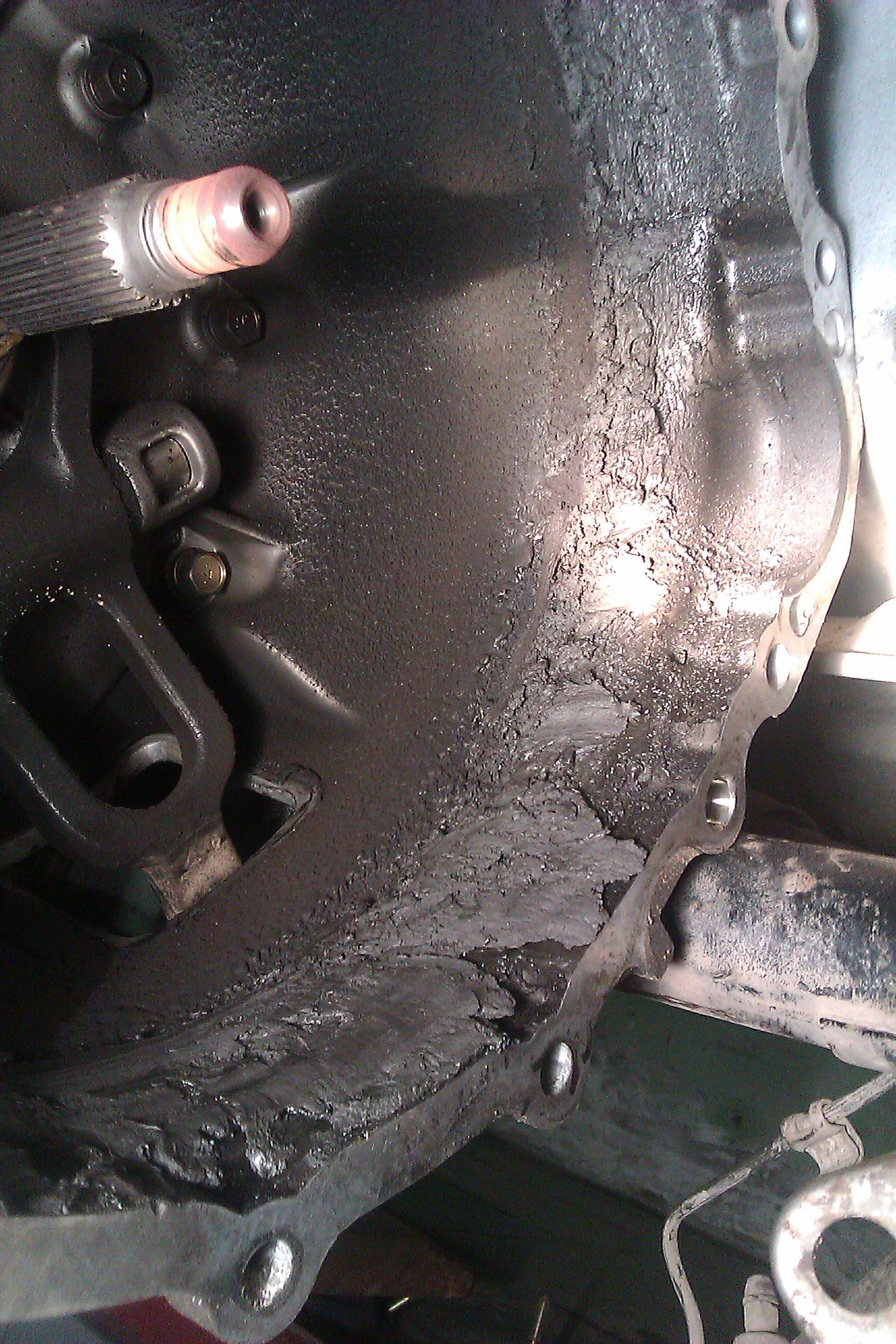

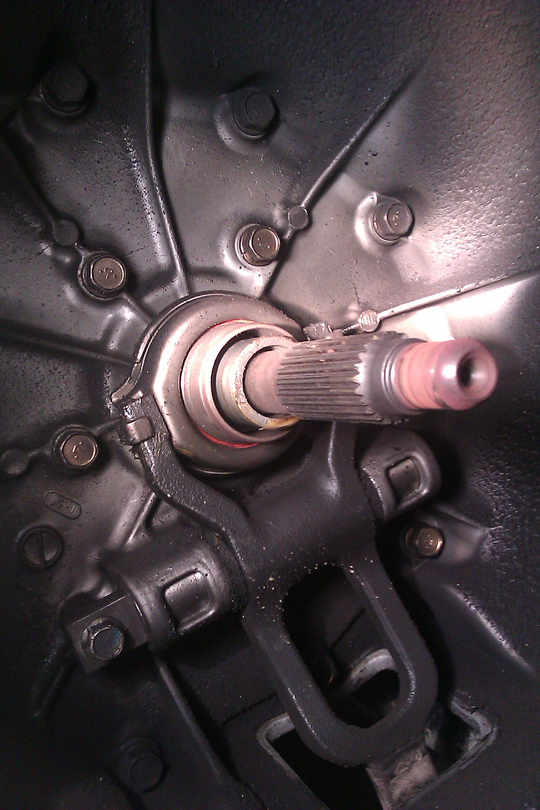

немного фото

сегодня перевзвел натяжитель цепи и поменял ролик натяжения кондея-пещал и мне казалось что цепь.сейчас все хорошо хотя при прогреве что-то попискивает.
сальник каленвала не менял т.к. подтекане не с него а от куде-то сверху.выжимной тоже оставил старый т.к признаков изоса не заметил новый положил в загашник вместе с сальником.теперь зиму думаю переживу.и сцепление стало мягче на выжиме и вобще.еще раз спасибо за помощ всем откликнувшимся.не так уж и страшен зверь.
