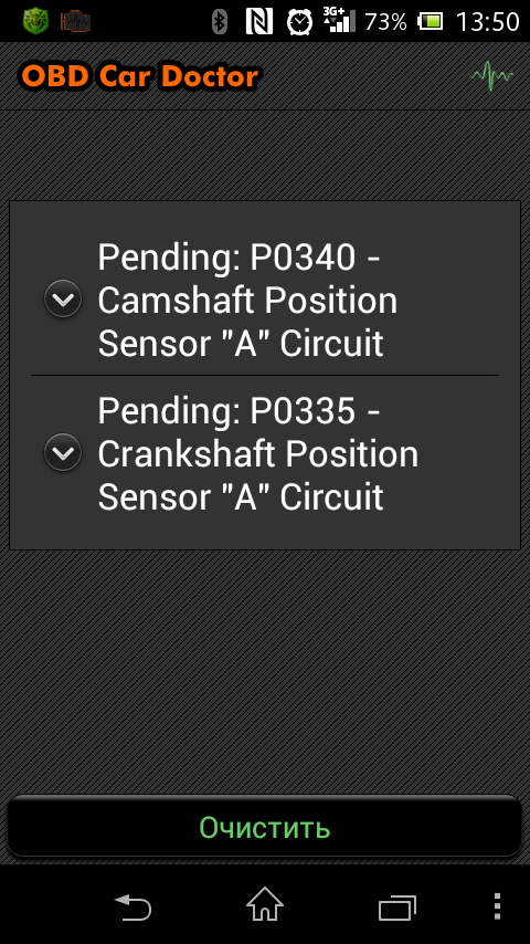

сегодня вот что вылезло!

0340-датчик распредвала,0335 датчик коленвала-работать при таком не должно. Фазы проверить,задающий диск на носке коленвала.Кто то здесь говорил,что наш ремень вытягивается

Однакож все работает

чек при этом не горел - загорелись лампы инти юз и антиюз офф

Паджеро -хитровыштопанное авто,а эти лампы реагируют на все подряд- и на неисправности двигла,и автомата, и х.з. чего еще.Я бы носок колена проверил бы,тем более,что это болезнь-разбивает шпонку и паз

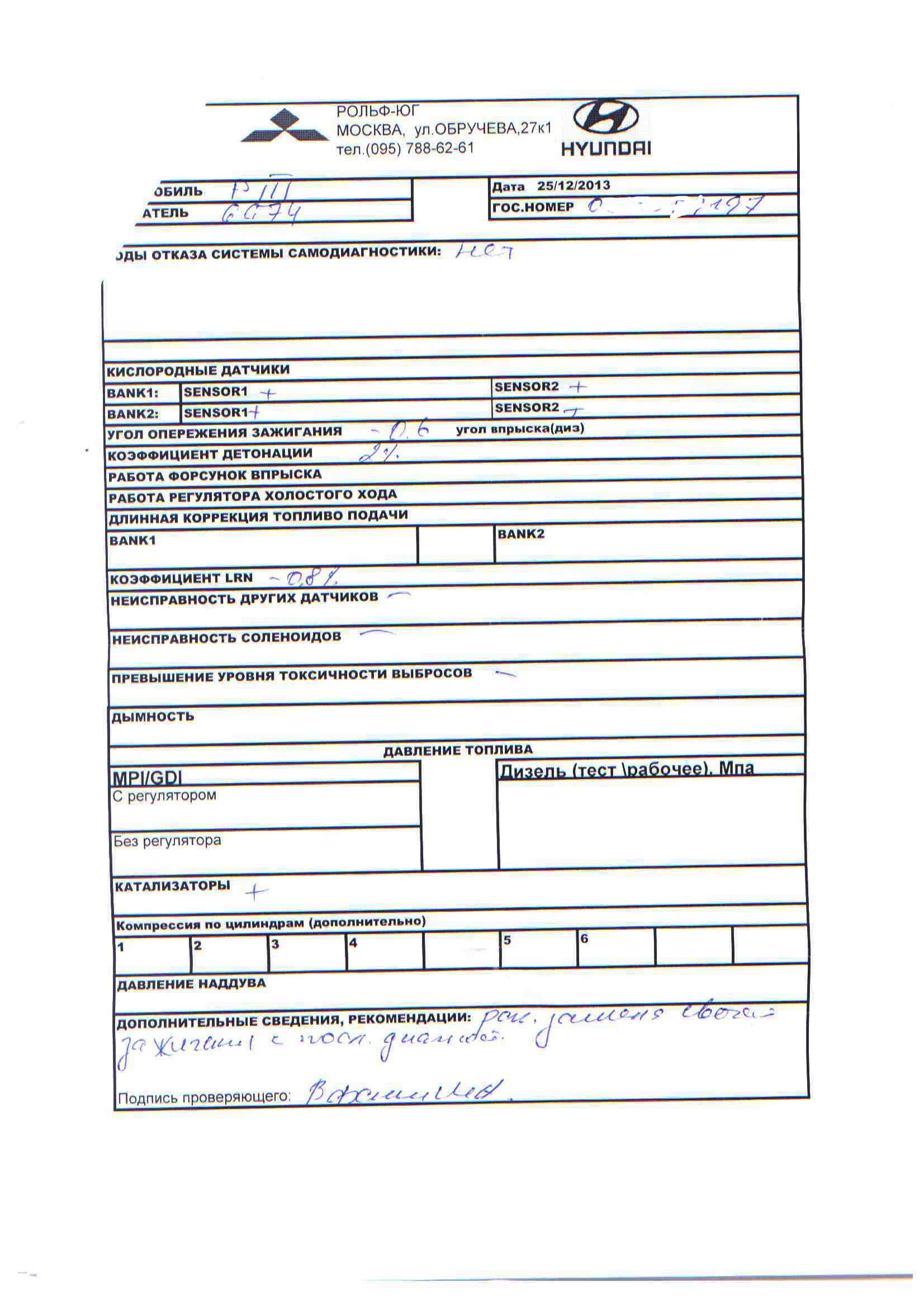

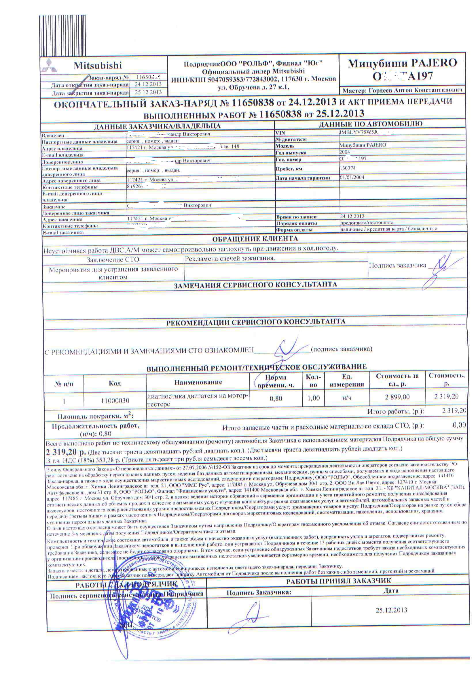

Re: про датчик коленвала
Сообщение xoxa1983 »
Вот съездил в рольф!
:*WALL*: Результат НОЛЬ! Типа все ок! Рекомендация замена свечей (хотя я их неделю назад поменял!)
Сообщение ДМИТРИЙ 618 »
У них одна метода-замена авто в сборе.
Хрень надиагностировали,коэф детонации 2%,у Меков читал,что 0%-это когда кривошипно-шатунный механизм в хлам раздолбан.
