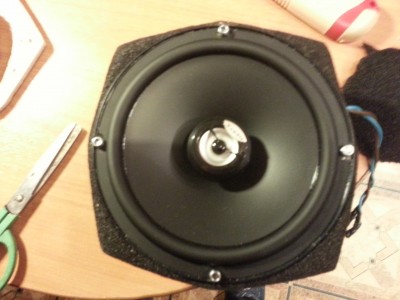

Сообщение liss1975 »
BabyHummer A-328 писал(а): Дядь Коль,а посадочные места идентичные? Мож ты в курсе? И если сравнить с указанными выше Филипсами,то какие лучше?И есть ли смысл менять штатные,в этом случае? ::-[:

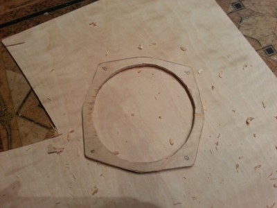

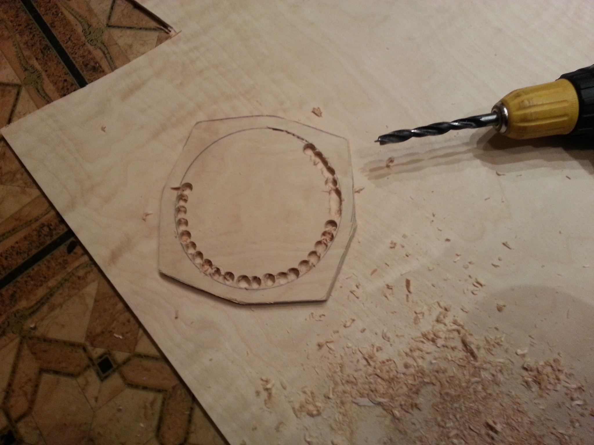

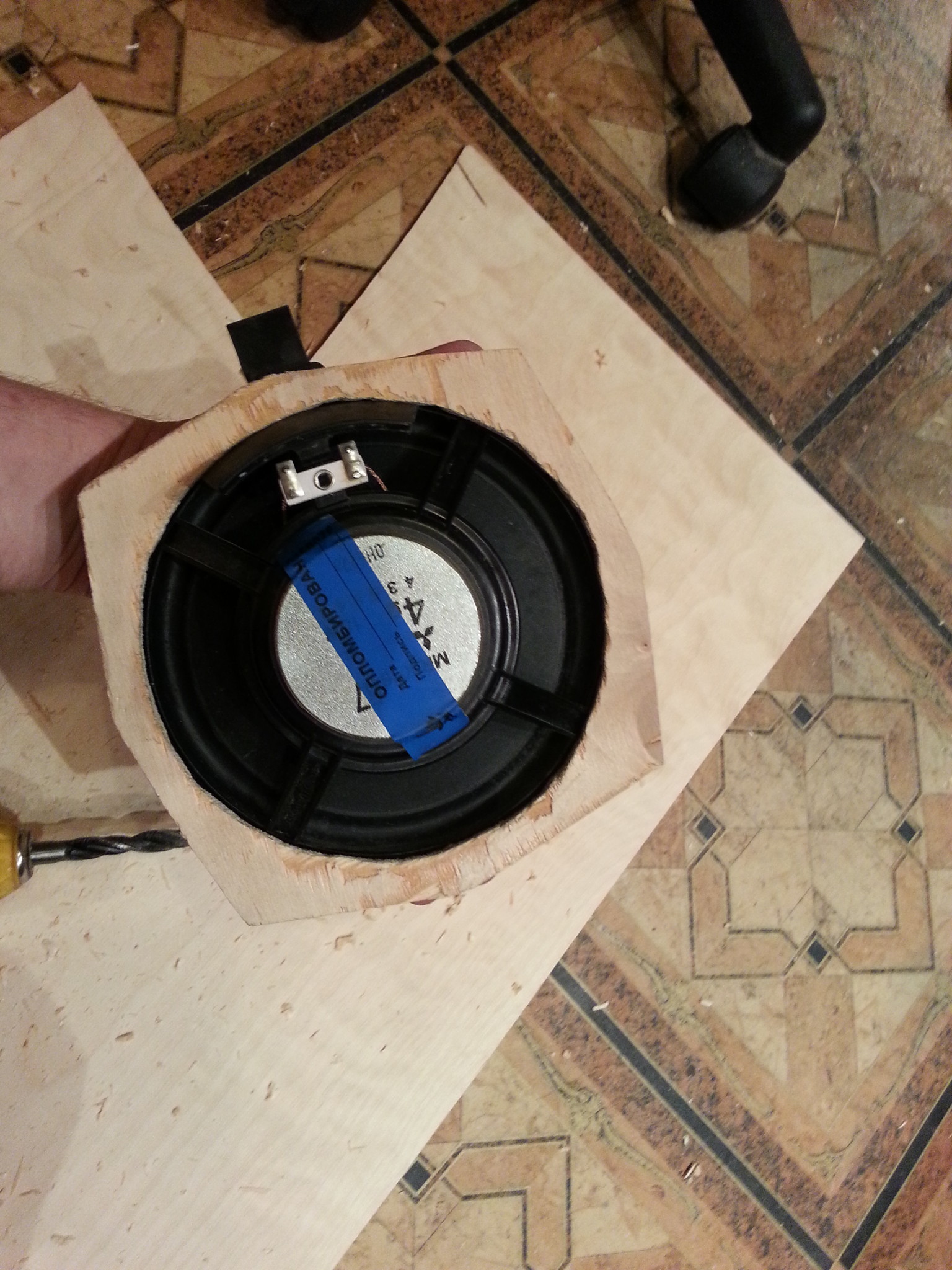

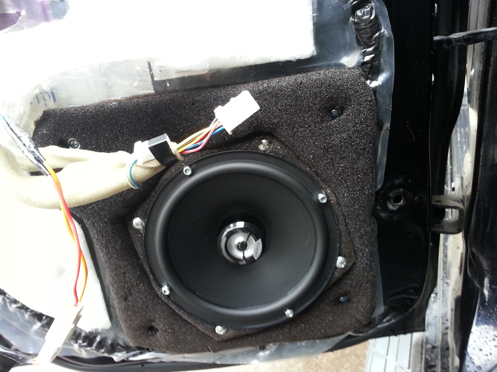

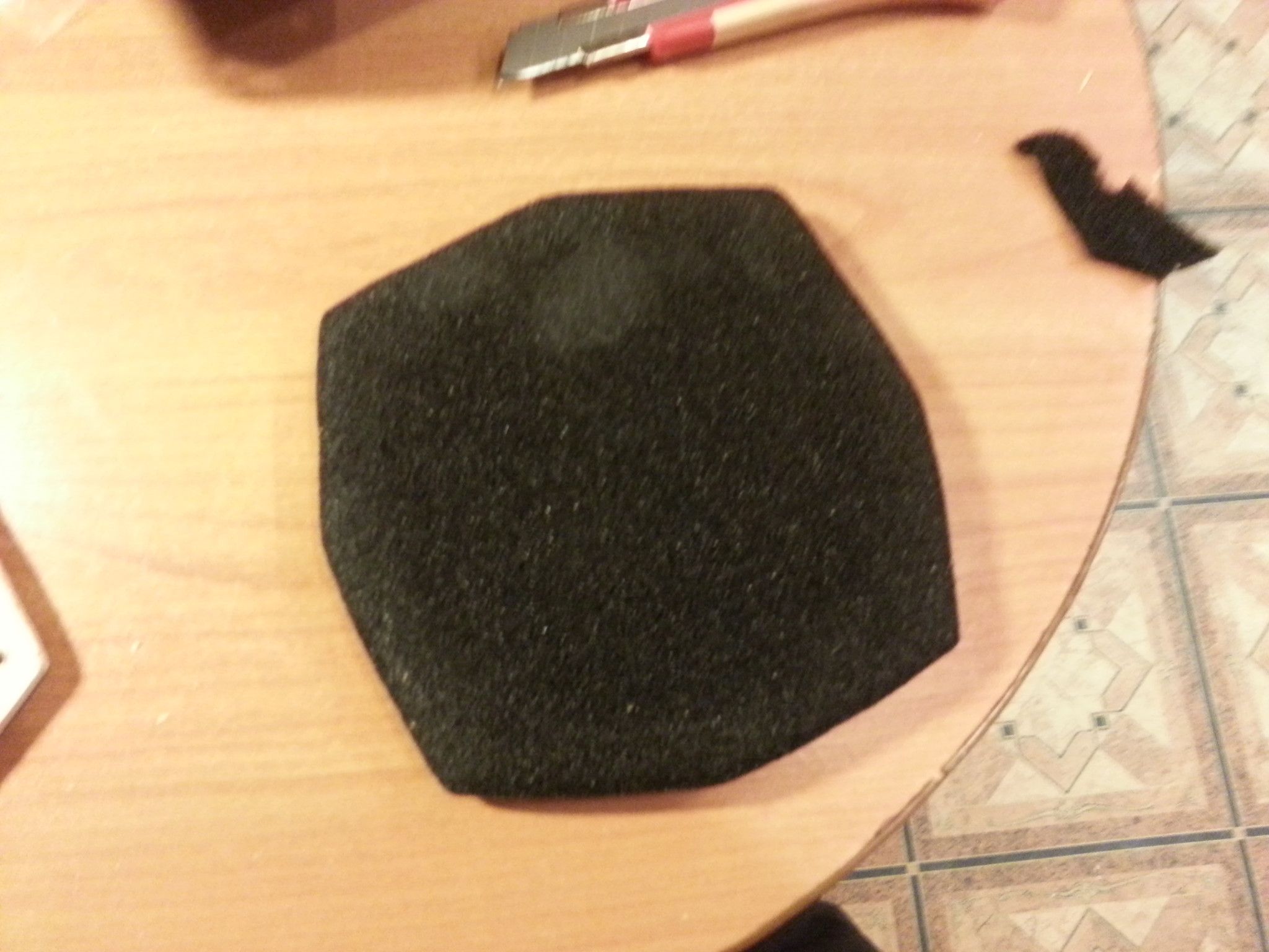

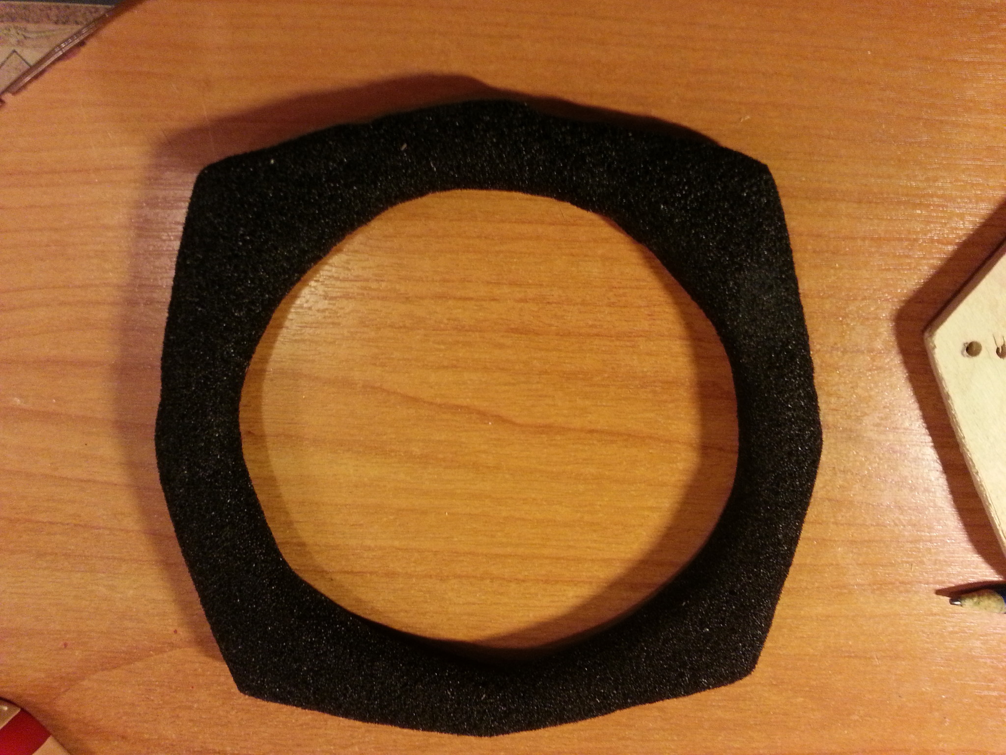

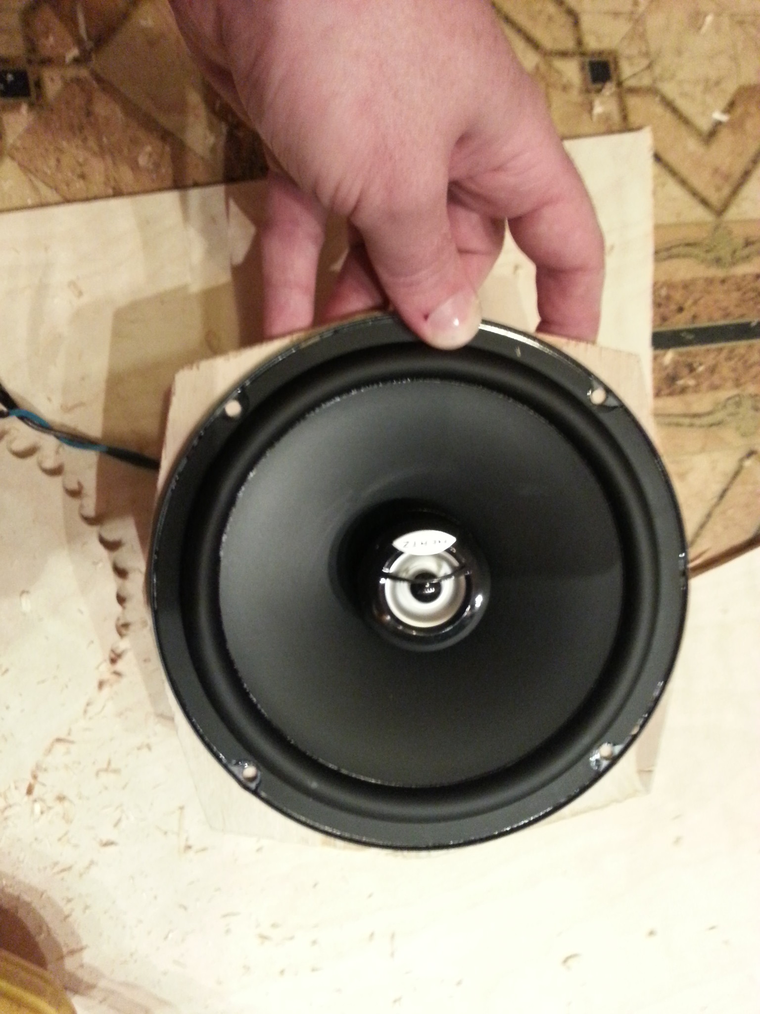

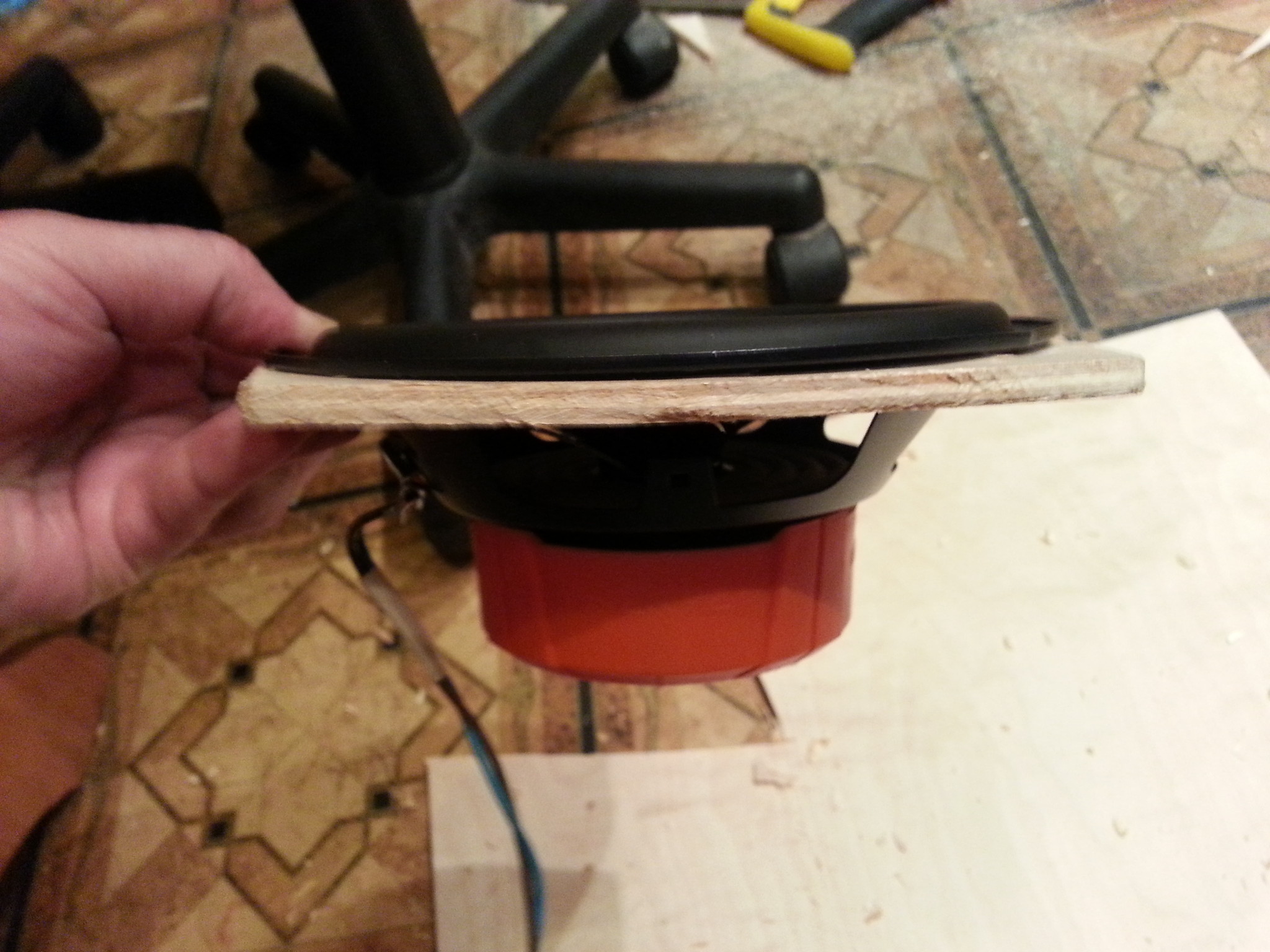

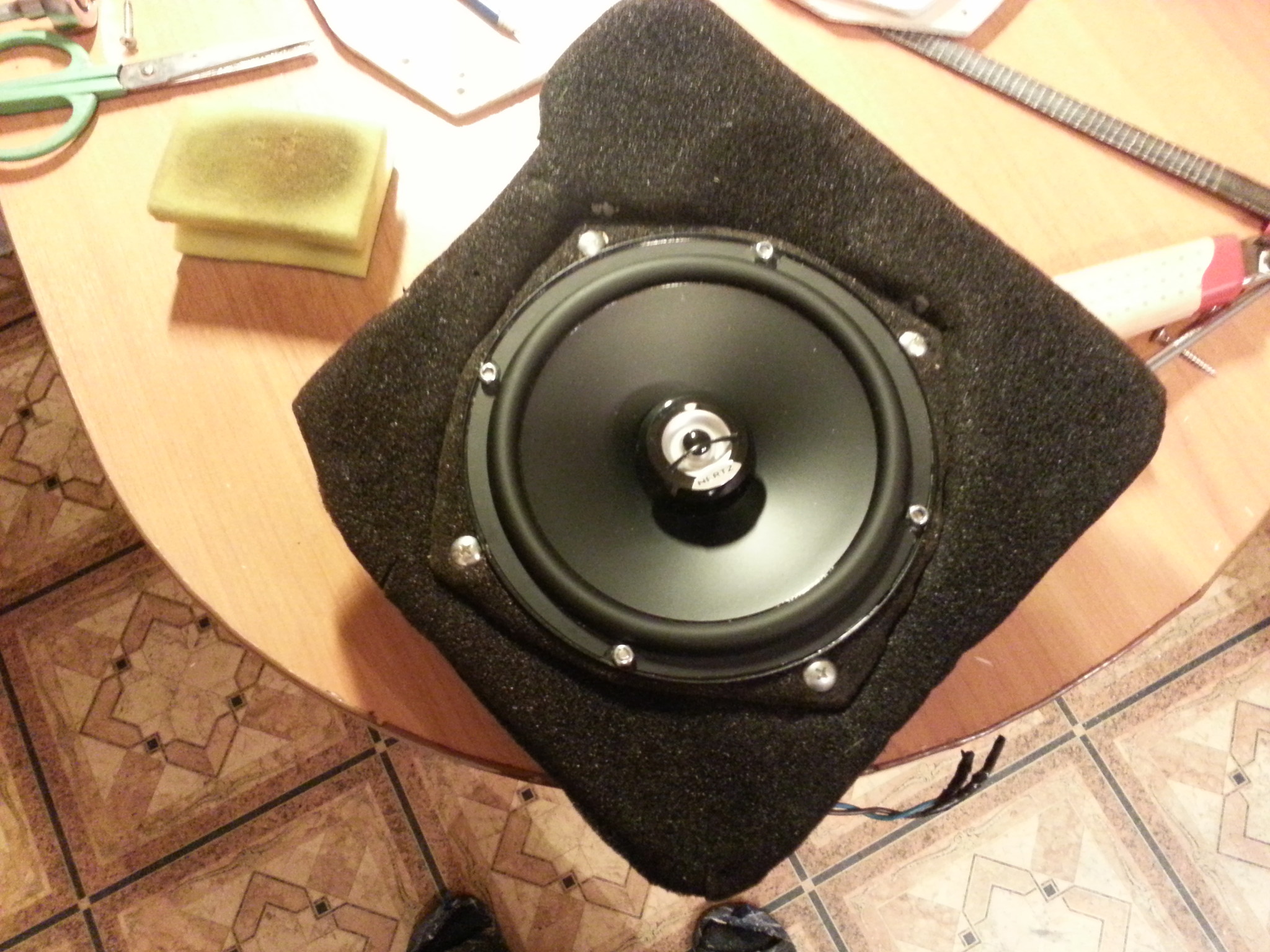

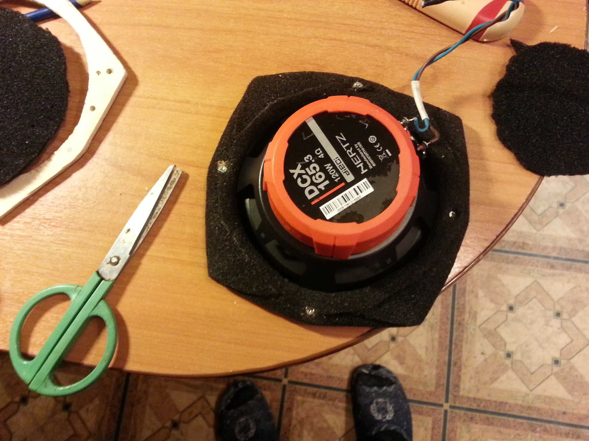

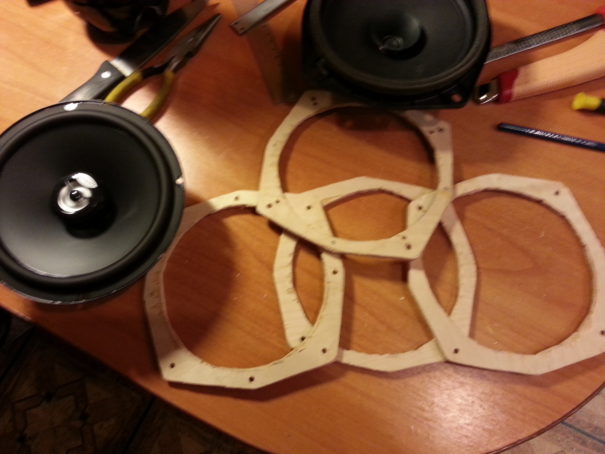

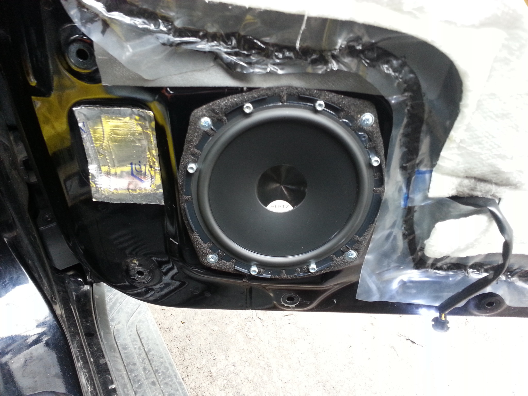

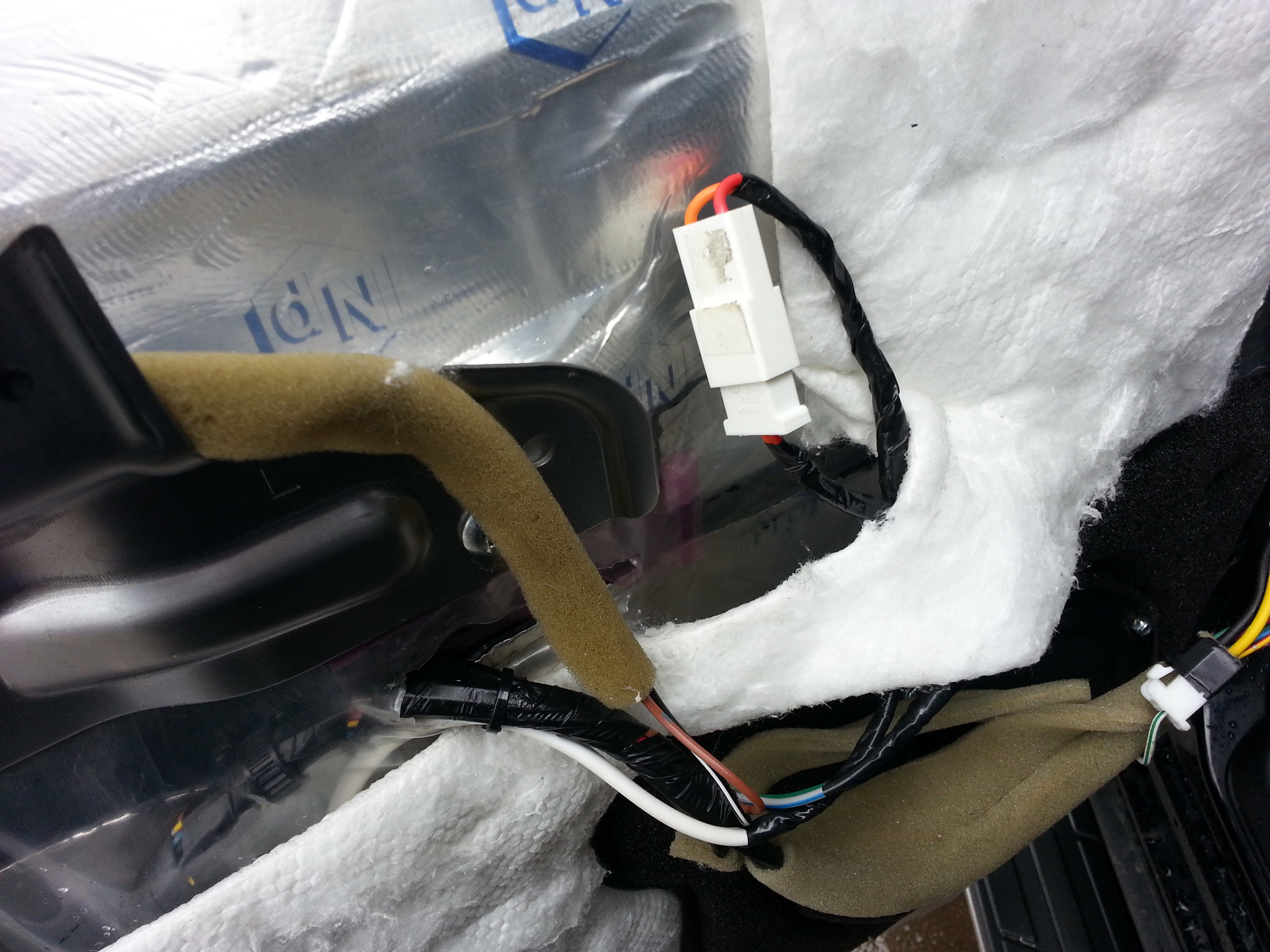

Надо мастерить проставки Андрей... про какие филипсы ты говоришь? про герц может быть? В мицу стоят бумажные динамики и это очень хорошо т.к. у них отличная чувствительность благодаря чему при маленькой мощности головы играют громко а при маленькой громкости отлично передают звук....но живут они не долго т.к. в дверях преобладает сырость и рано или поздно все плюсы сходят на нет...
Если рассматривать к примеру Герц как альтернативу надо смотреть что бы была чувствительность не ниже 92-93 и дифузор был сделан с волокна... магнит неодимовый и частотка от 70-18000 Гц.
Но дифузор с волокна требует хорошей раскачки и без усилителя не обойтись или как минимум хорошая голова с честными 40-50 Вт на канал. Родные динамики стоят на 15 Вт ::-D:
Дублирую фото установки Герц вместо штатных динамиков...

Хорош размерчик, дядь Коль ::-D: Я говорил про эти Пионеры http://market.yandex.ru/model.xml?hid=3 ... 8&clid=502 Что можешь о них сказать(хотя бы исходя из характеристик) в сравнении с теми же Герцами? Учитывая, что у меня Рокфорд с усилком, соответственно. Размер этих 170 мм. Влезут? Судя по этой инфе http://pajero4x4.ru/bbs/phpBB2/viewtopi ... 0#p1861326 , должны влезть. Но, как они будут работать с усилком? По-идее, не хуже.
ЗЫ. Спутал я Филлипсы и Пионеры ::-[:

Размер исправил....
