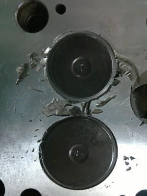

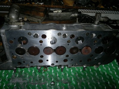

Эту голову сейчас ремонтируем.

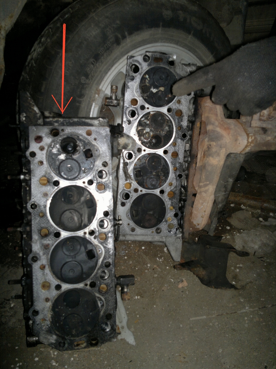

Что то не вижу разницы... найди 10 отличий

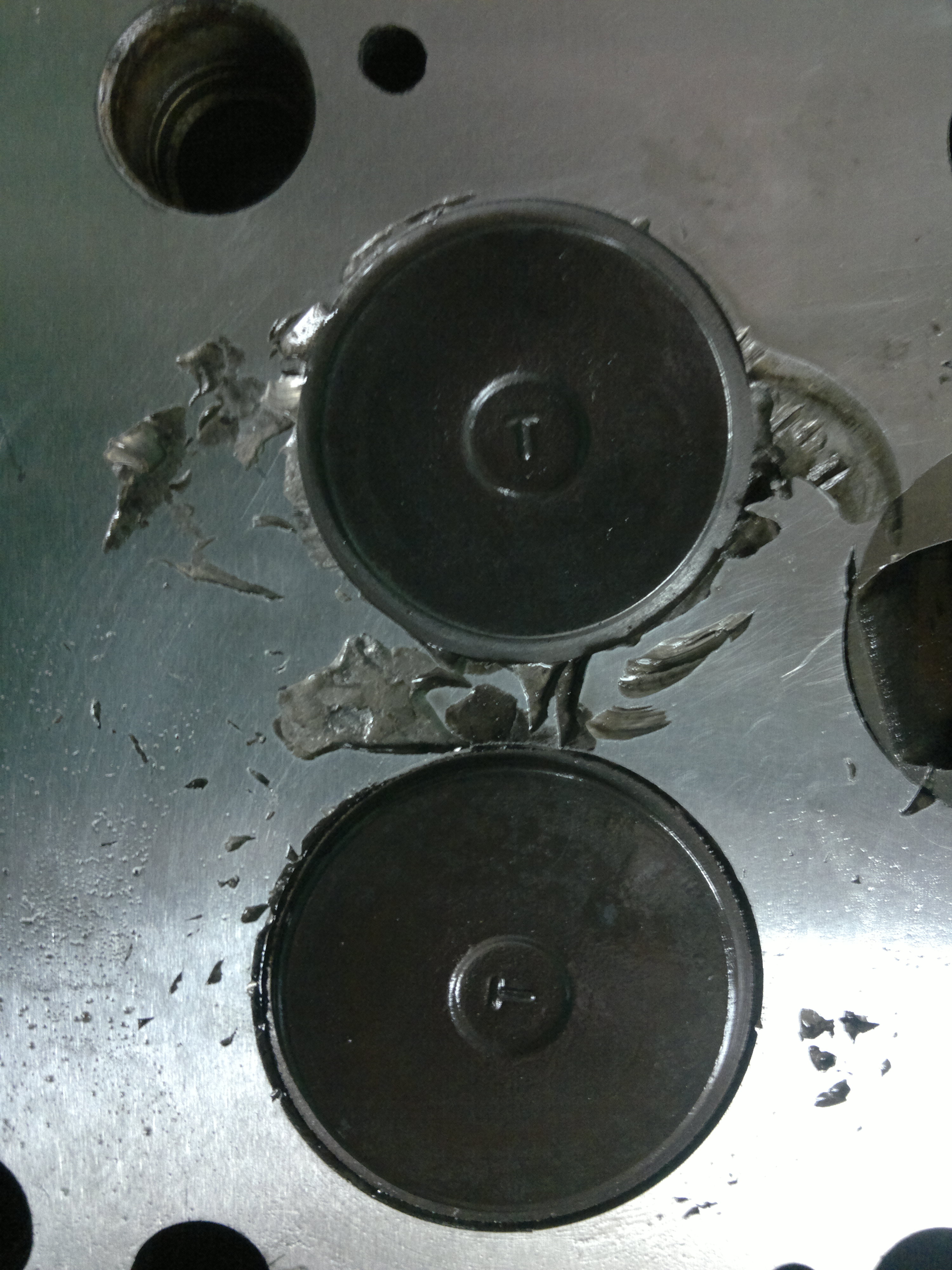

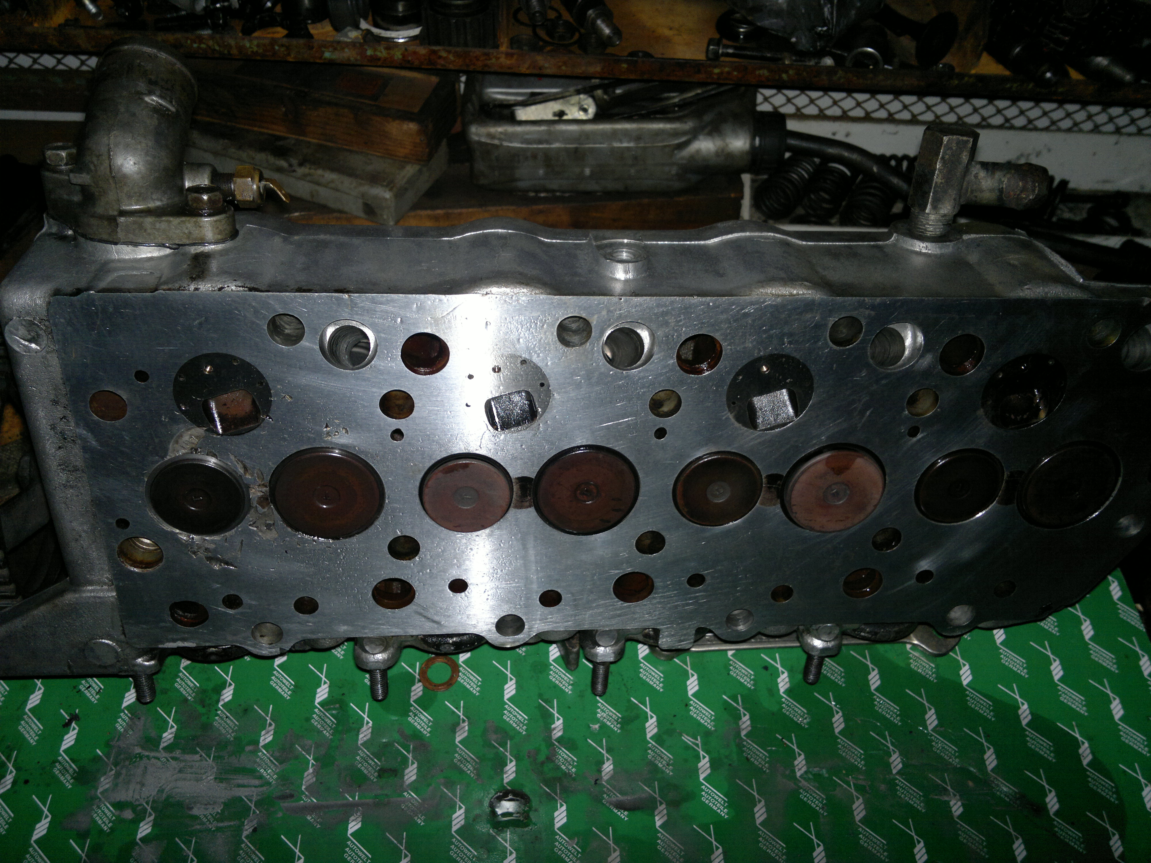

Сравнивать нужно не эти головы.DURMAN писал(а):Что то не вижу разницы... найди 10 отличий
Это обе с выступающими клапанами.
Одна сильно убитая (там дырка пробита клапаном оборванным)
другая еще подлежит восстановлению.
Там выше по тексту голова шлифованная 0.15.

Головка наконец отремонтирована.
Перепрессовали седло с 3 раза хорошо (герметично) получилось.
Делали в Ярославской Механике http://www.mehanika.ru/.
На днях ее ставим.
На днях ее ставим.
