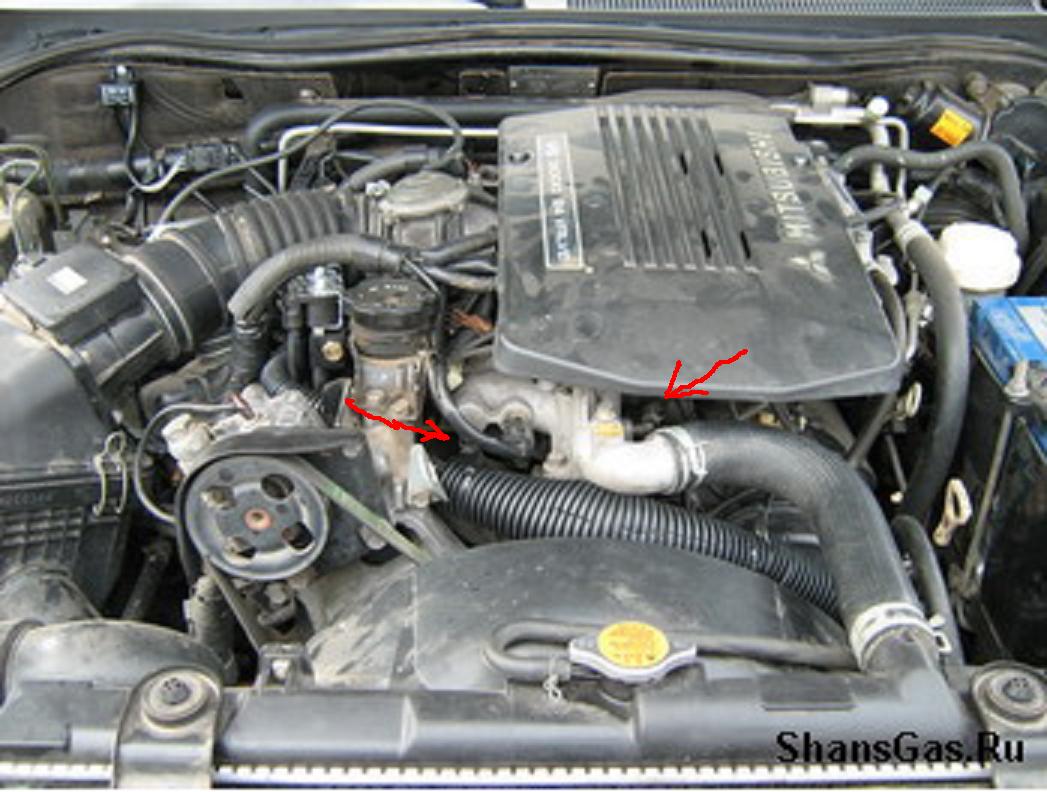

Подогрев дросселя у меня есть и он работает.

Поэтому на датчики была нарушена циркуляция!
Здесь указаны стрелками штуцера которые были забиты!

У меня движка 74, но я про эти же отводы говорю. Правый точно есть и он заглушен. Как работает и на что влияет эта система ненаю.

Deluxe писал(а):Поэтому на датчики была нарушена циркуляция!
Теперь понятно, а я на подогрев дросселя подумал...

А как чистили?
Трубки полностью снимали?
Какие щтуцеры были забиты, верхние или нижние?
Много тосола с них выходит?
