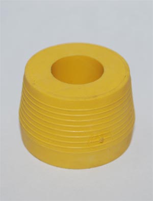

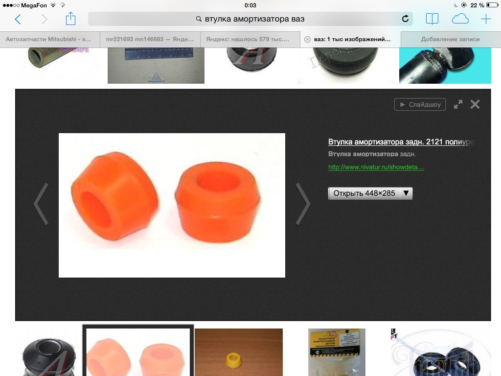

Я решил пойти дальше и имплантировать полиуретановую резинку от заднего амортизатора жигулей. 2101-2915432
Походит по высоте, наружным диаметрам, закруглению. Не проходит внутренний диаметр 16 вместо 20. Ну и отверстие ес-но сквозное нужно сделать. Будет время - займусь.

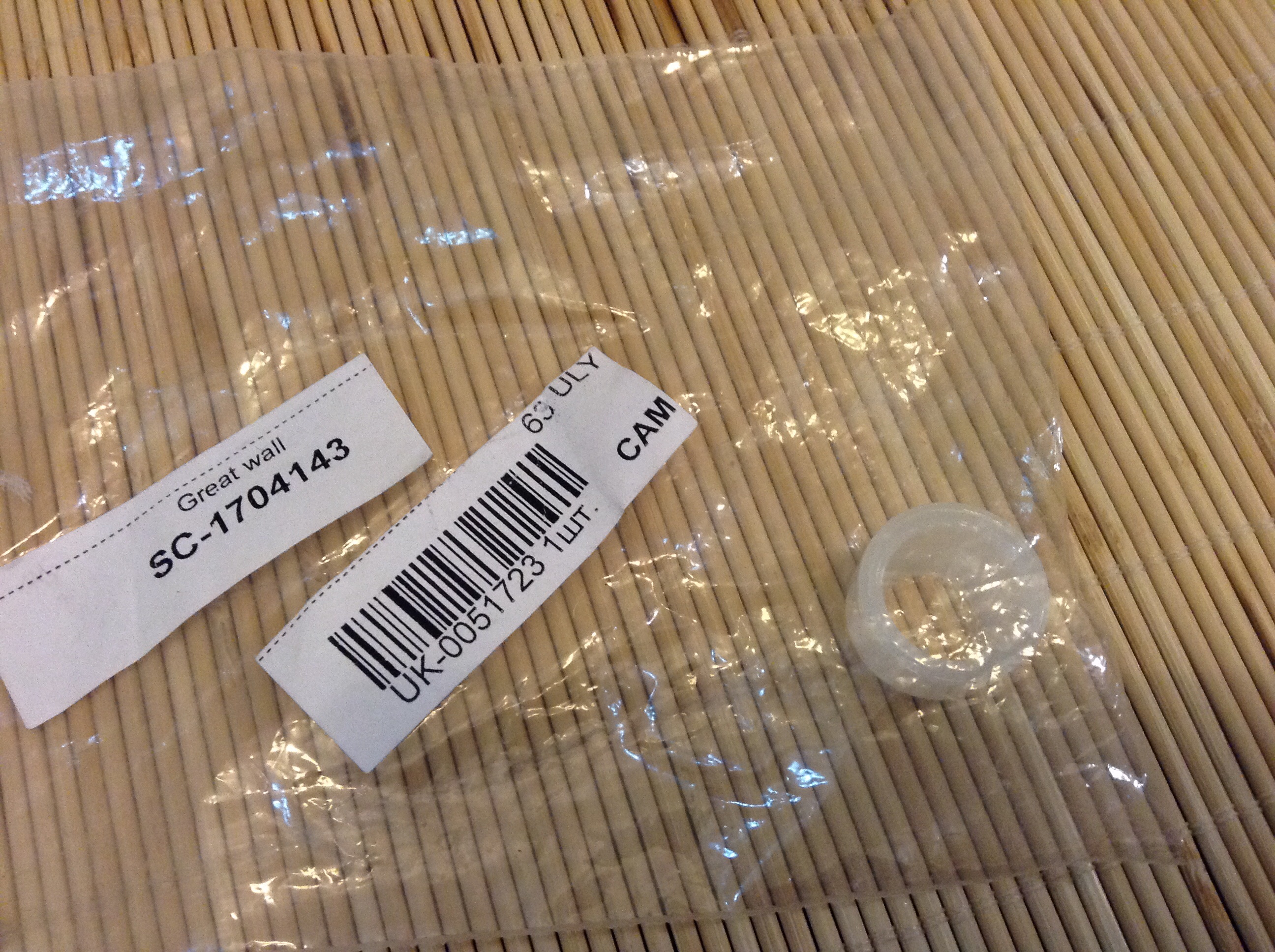

SergeyVT писал(а):http://www.exist.ru/price.aspx?pcode=SC-1704143
56 рублей до нас
Нам нужен SC-1704232. Это от раздатки. А SC-1704143 от КПП. Или я на лыжах?
Заказал SC-1704143 в Экзисте. Посмотрим, что придет - размеры сравню с чертежом и отпишусь.
56 рублей до нас
Пришел SC-1704113. Как и ожидал - это не шар. Это втулка на концевик рычага КПП. Фото:

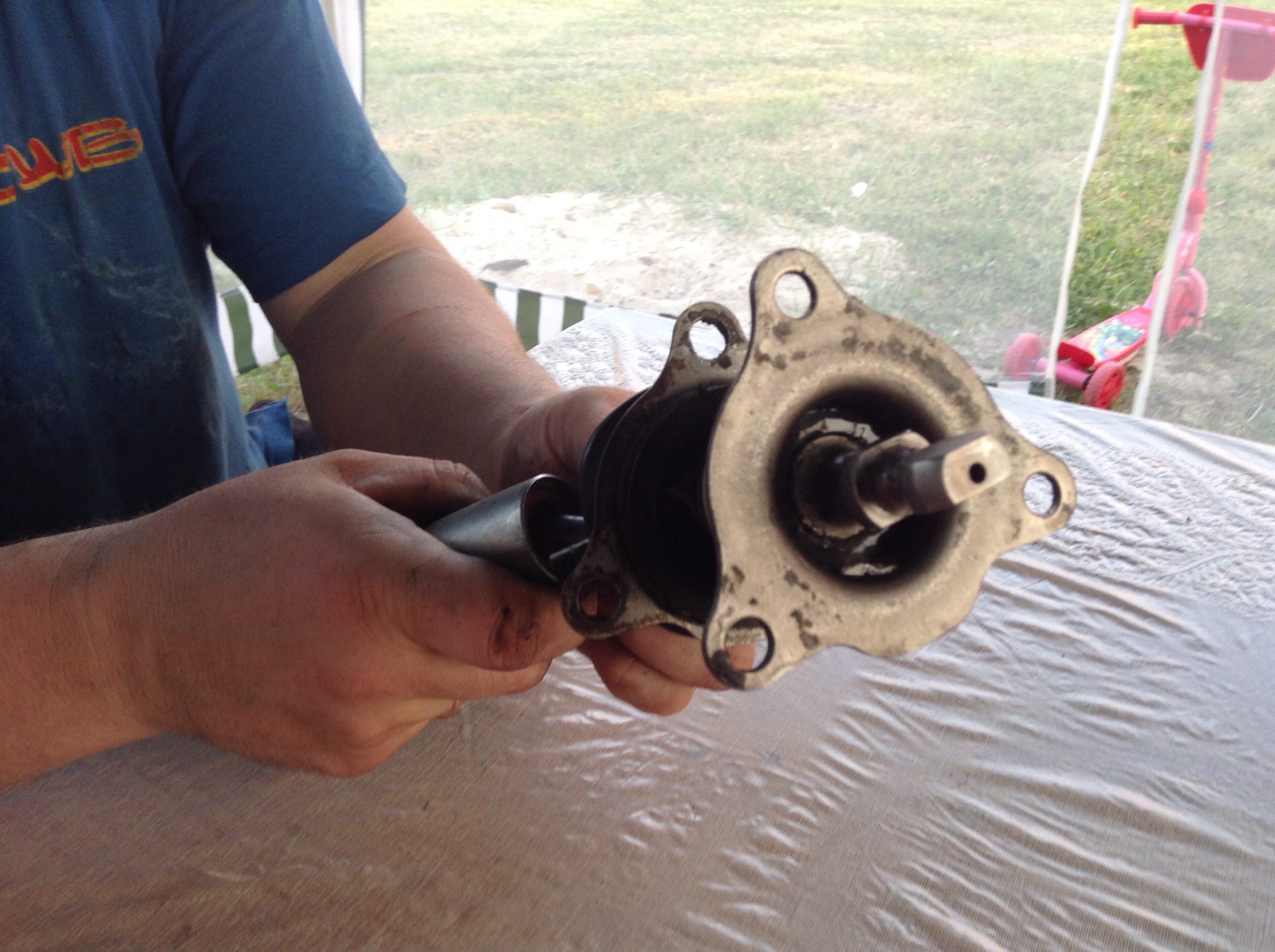

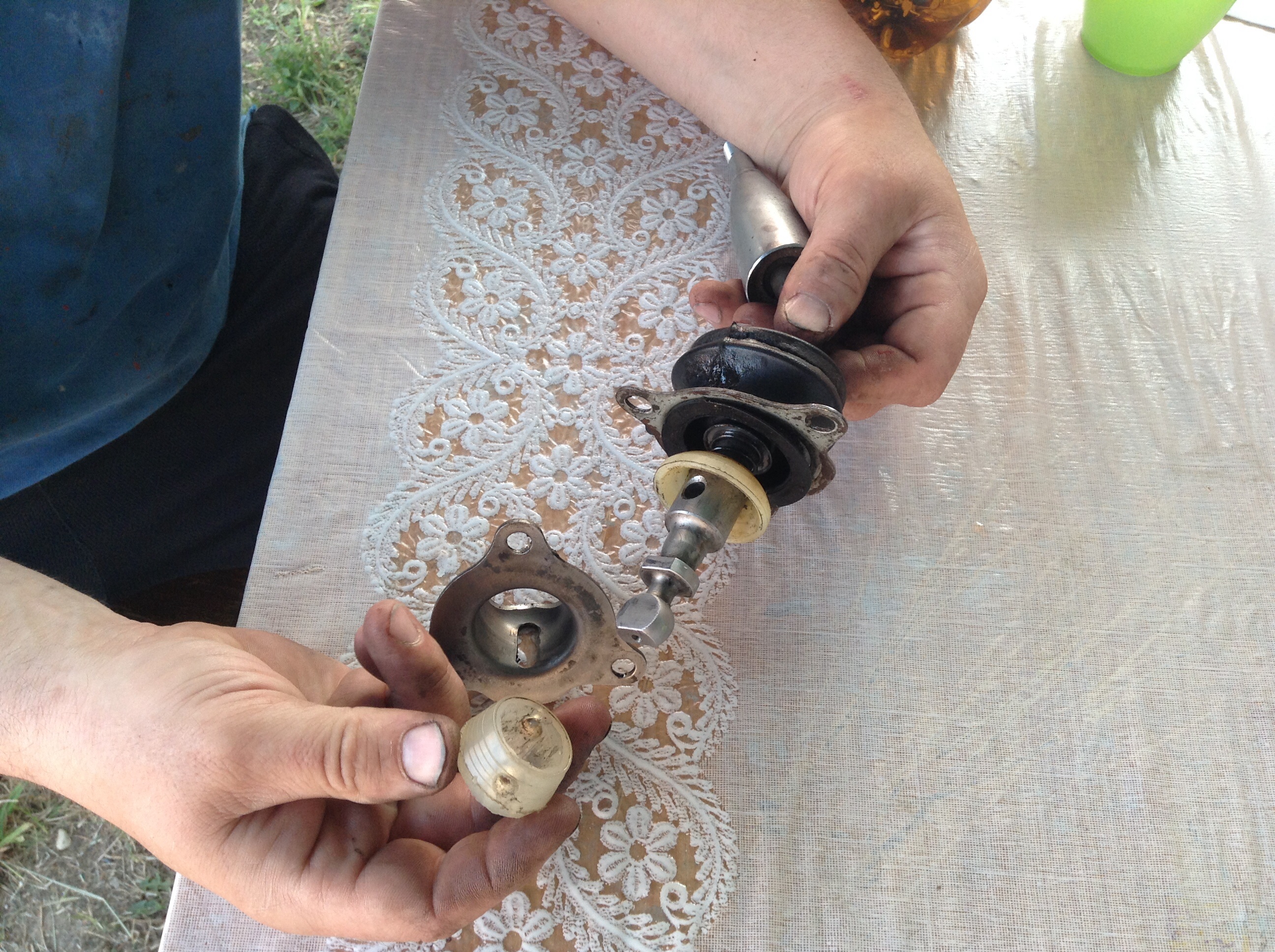

Ну вот и дошли у меня руки до ремонта рычага раздатки. Использовал я вместо шарика полиуретановую втулку от амортизатора ВАЗ2101. Ему нужно центральное отверстие расширить до 20мм и просверлить боковое отверстие пот штифт. Весь процесс не фоткал, грязный был. Снять поставить не сложно. Вот как это было. Завтра ходовые.
Втулка от Жигулей
Втулка от Жигулей
Результат
Результат
Готово для сборки
Готово для сборки
