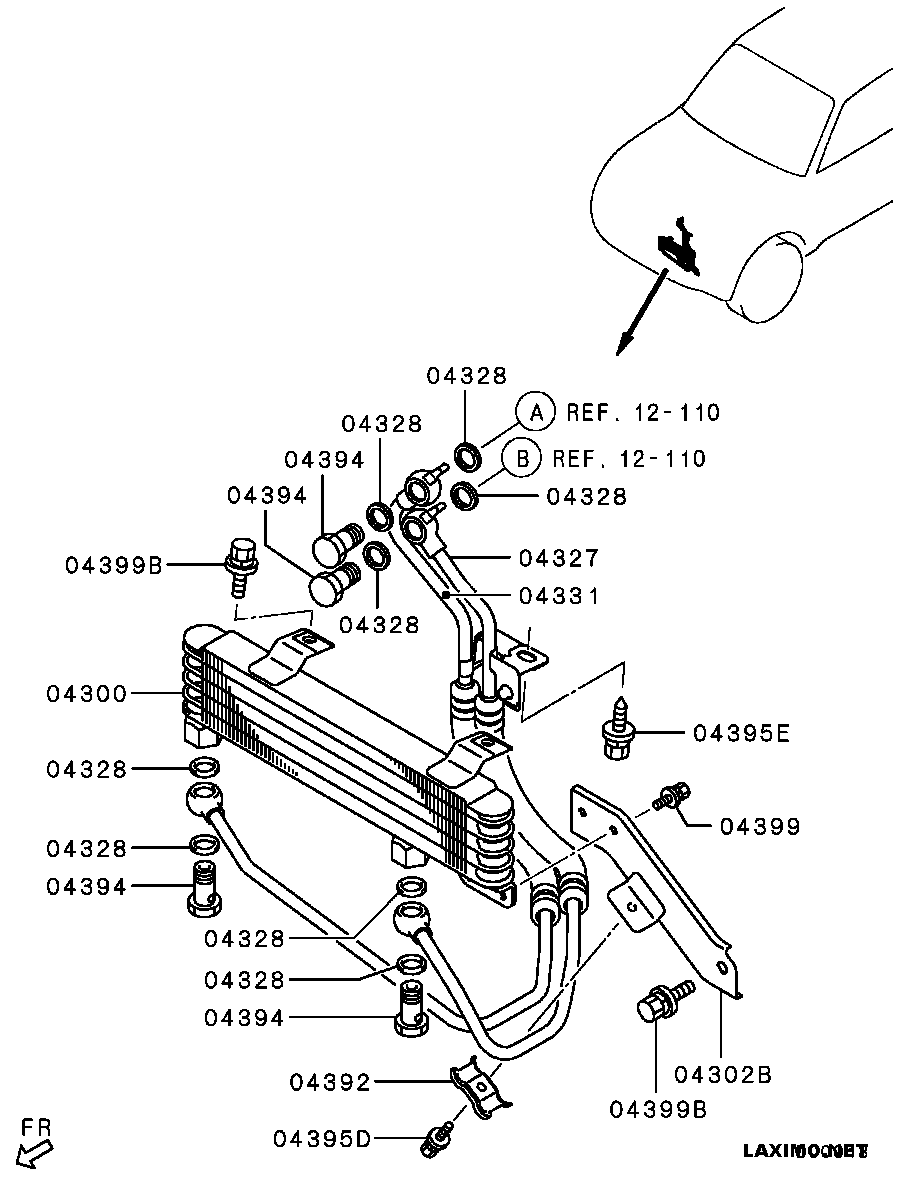

Хорошо. Тогда почему на арабе не один (тот, кот. перед радиатором), а два? Только из-за того, что там теплее?

Андрюша, давай не будем мне тут картинки показывать, тем болие относящиеся к разным системам.
Верхний радиатор АКПП, нижний двигателя. На котором кстати и термостат стоит.

Давай не будем, Сашуля))) Вот только почему у меня как то из него трансмиссионную жижу гнало, ума не приложу)))

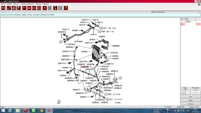

Андрей как я ранее говорил это действительно радиатор масла ДВС, возможно у тебя, что то похожее по внешнему виду стояло на арабе для АКПП...
Например вот такой
Если кому действительно нужен дополнительный радиатор, в нете нашел пару интересных фото от других производителей не оригинальных запчастей ...
Например вот такой

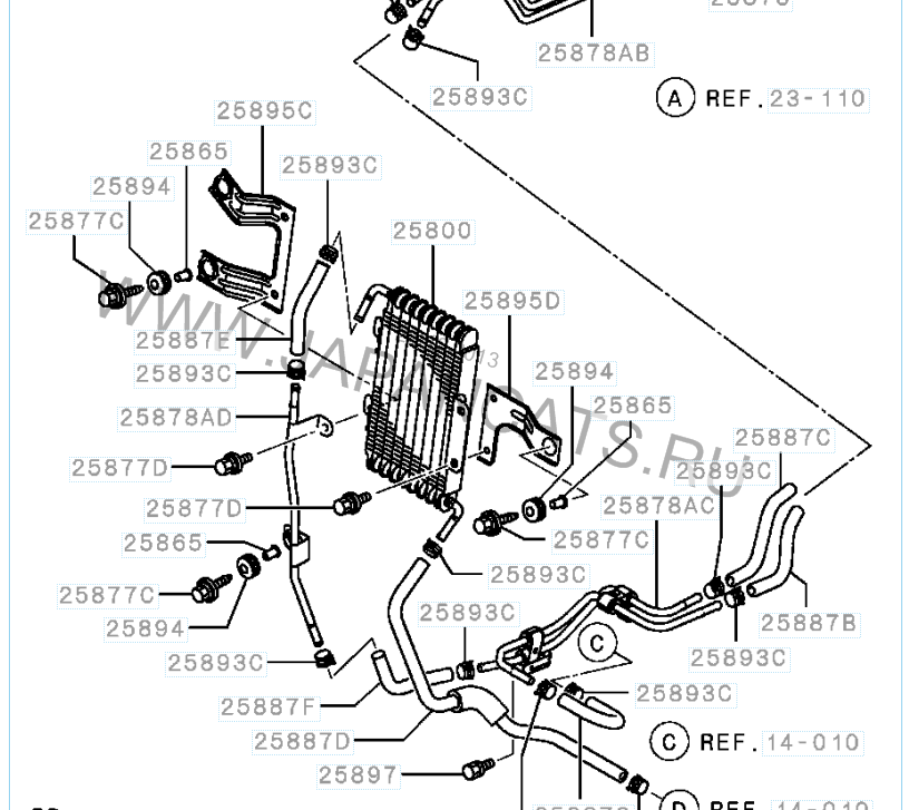

Ничего там похожего для АКПП нет, и быть не может. Там рядом трубка охлаждения гидроусилителя, и всё.liss1975 писал(а):Андрей как я ранее говорил это действительно радиатор масла ДВС, возможно у тебя, что то похожее по внешнему виду стояло на арабе для АКПП...

Я выше в свое сообщение влепил схему...может это оно и есть, только я так и не понял на какой это паджероSNOOPER писал(а):Ничего там похожего для АКПП нет, и быть не может. Там рядом трубка охлаждения гидроусилителя, и всё.liss1975 писал(а):Андрей как я ранее говорил это действительно радиатор масла ДВС, возможно у тебя, что то похожее по внешнему виду стояло на арабе для АКПП...
Вот ссылка на источник http://www.essi24.ru/catalog/auto/mitsu ... p/310.html
