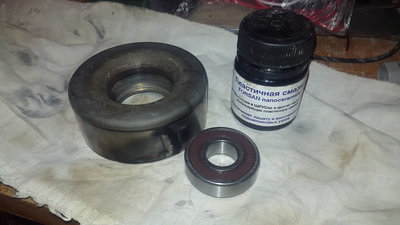

Дальше уже по отработанному сценарию: подшипник 6203-2rs (выбор пал на вологодский VBF-ВПЗ, хотя были и NSK/Koyo), выпрессовка разрушенного, прессование нового и введение профилактической смазки с геомодификатором в объеме 0,5 см^3:
Подготовка к сборке и профилактическая смазка. Смазка вводится шприцем под эластичную кромку защитной шайбы.
