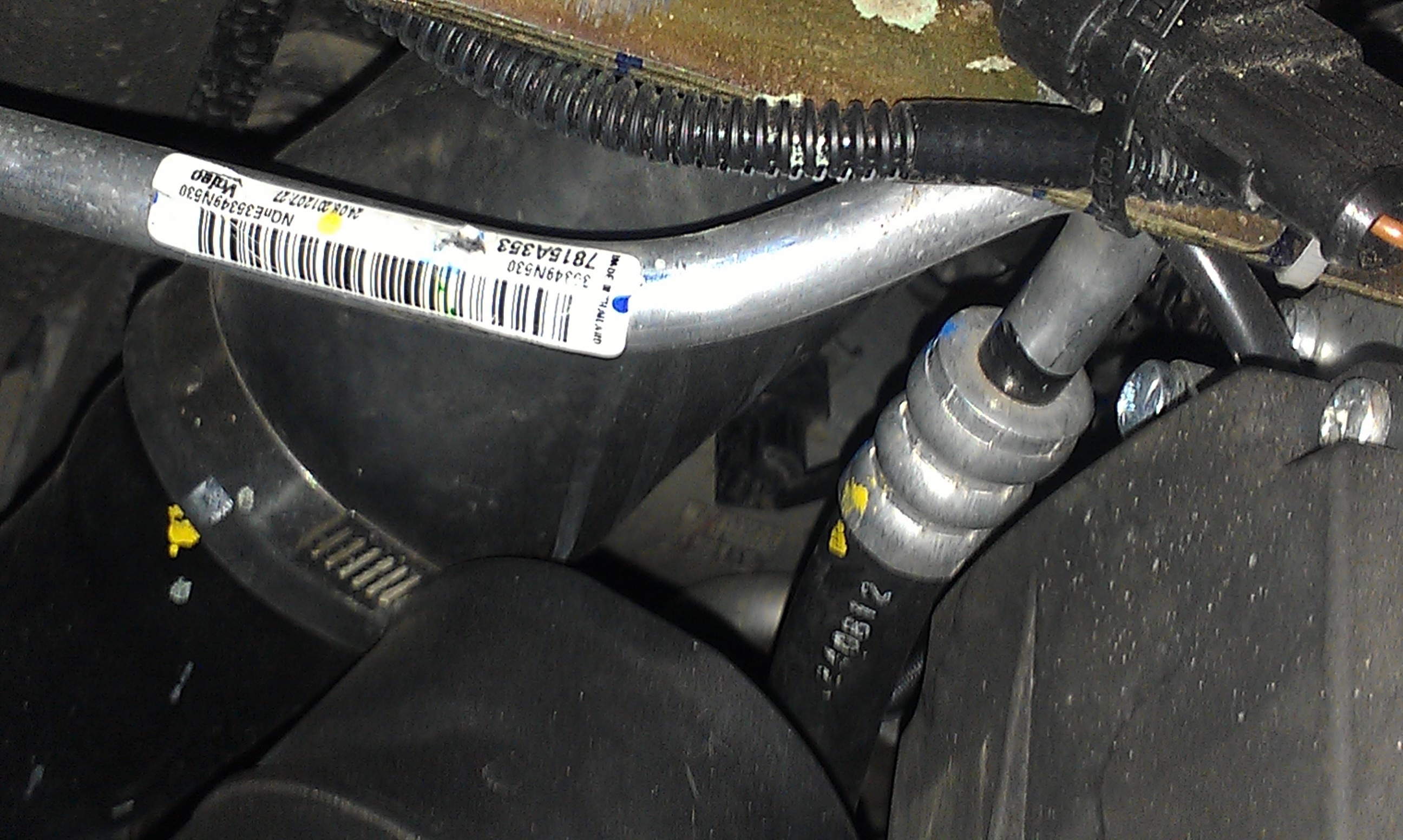

Сообщение Путник2 »
zelenogradsky писал(а):Спасибо за ответ!
Alb888 писал(а):1. Ничего там гнуть не надо, на дне кожуха аккумулятора срезаешь наплывы и сдвигаешь по максимуму в сторону вакуумника. Там конечно все ужато, ловишь миллиметры.
Я наплывы с кожуха не срезал просто придвинул максимально к вакуумнику (наплывы не мешают), но там всё-равно всё не так радужно. Я как раз у тебя (на ты можно?) на фото выше и смотрел. Так вот ты поставил кронштейн котла даже ближе к фаре, чем я это могу сделать (т.е. по сравнению с тобой у меня места для котла получается как бы больше), но не смотря на это у меня котёл всё-равно сильно упирается в трубку.. Это и не нравится. Да ещё, когда аккум толкаешь в сторону вакуумника, там проводка и кронштейн топливного фильтра не дают дальше двигать.
У меня тоже трубка мешала. Пришлось подогнуть
Вроде всё работает :D

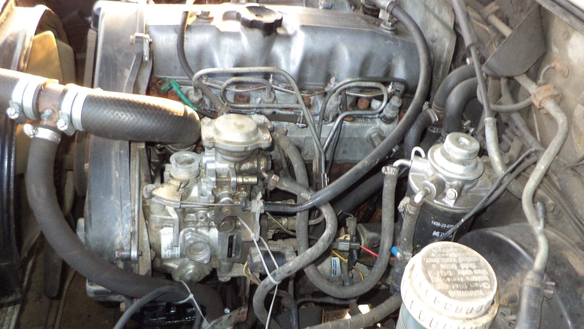

Сообщение Дедон69 »
evg_simakhin писал(а):
lan-0000 писал(а):Евгений, спасибо за ответ, но я хотел уточнить другое. ( Ес-но Лунфей с насосом, сегодня это уже норма). Врезаться от обратки печки и выход в верхний патрубок радиатора: при холодном (на малом круге), будет ли циркуляция по всему двигателю-ведь термостат закрыт?
Термостат нужен для уменьшения теплопотерь в холодных условиях и открывается только после того, как двигатель разогреется до такой степени, что теплоотдачи малого контура не хватает для его охлаждения. И после этого подключает основной радиатор. А его греть зачем?
А кто его греть то собрался,термостат по любому не даст,конкретный пример,мой П-1,все сделано лично.
