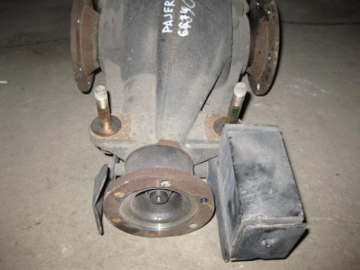

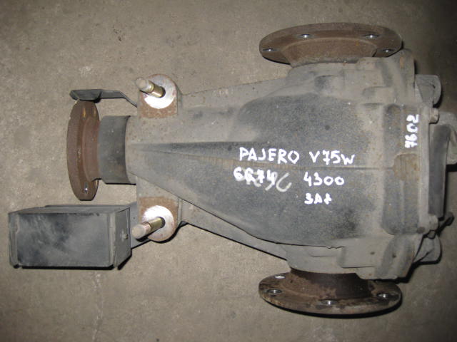

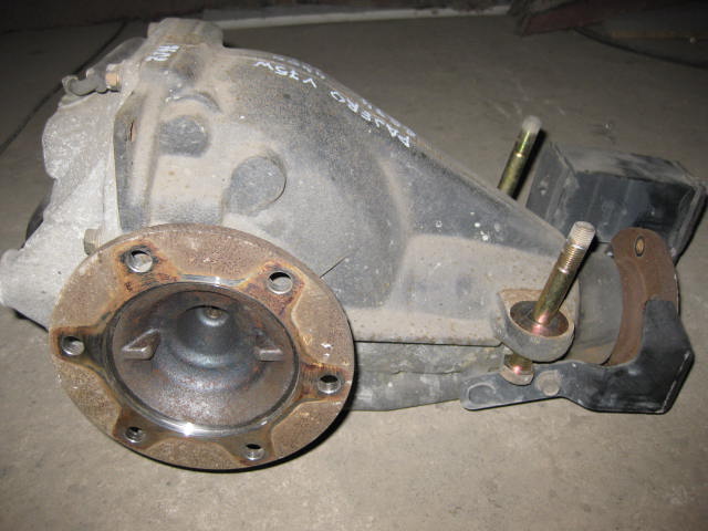

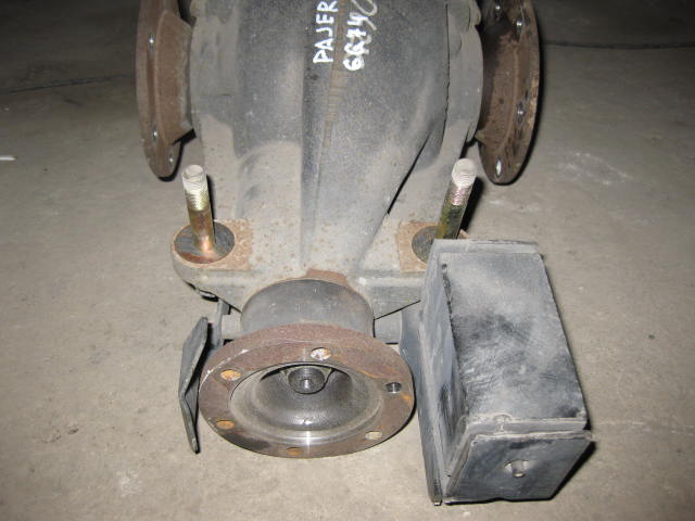

редуктор едет вот в таком виде.
Там на фото видно с одной стороны подтек ,вот я и подумал про сальник

по фото потек не выглядит серьезным, а что там на самом деле... и есть ли масло внутри не понятно.
как-будто одно время редуктор просто лежал на этом боку.
поставить, поездить... а там видно будет.
хорошо что сразу с полуосями.

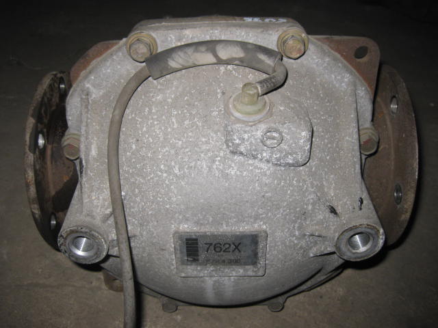

- HiTEX
- Сообщения: 7029
- Двигатель:: 6G72 24V
- Откуда: Алма-Ата
- Благодарил (а): 79 раз
- Поблагодарили: 338 раз
Re: Монтеро 2000год. Воет задний мост
Фотки в предыдущих постах видишь? На третьей виден лейбл с циферьками, так вот нижняя строка 4 300 и есть передаточное число.
