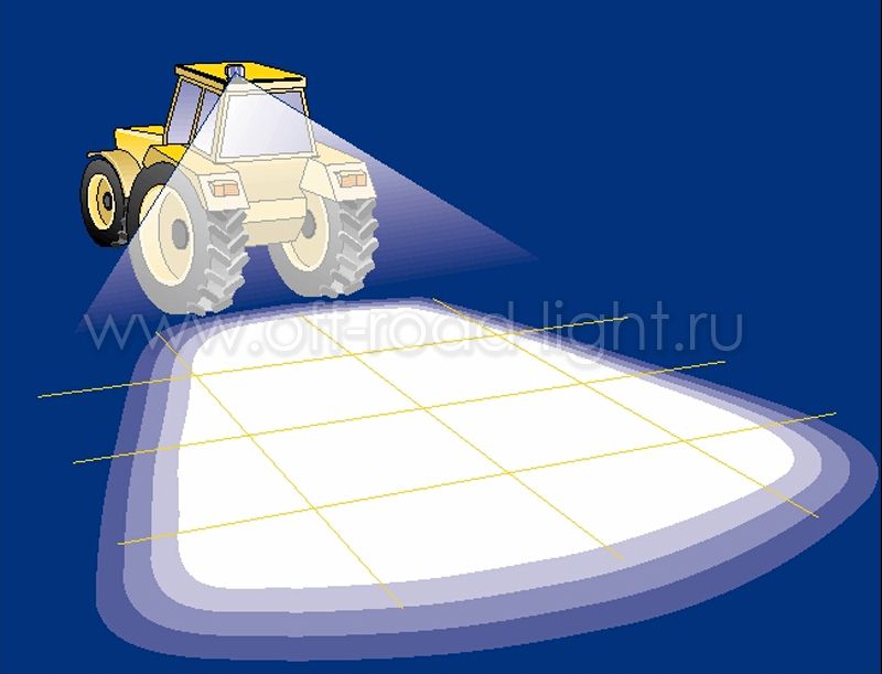

BabyHummer A-328 писал(а): Ну, какой же "феншуй"(соблюдение ПДД) с включенной люстрой? ::-D:
Феншуй с точки зрения инженерной мысли и правильной установки ..., а любая установка доп. света уже автоматически влечет нарушение ПДД...т.к. увеличивая мощность светового потока ближнего света автоматически влечет его мутацию в дальний...многие скажут "о...нет я же настрою пучок по правилам..." но такие физические свойство как дифракция и интерференция света никто не отменял ::-D:
Если учитывать дифракцию в настройках пучка от фар при более мощных лампах, видимое расстояние не увеличится, а увеличится только плотность светового пучка.... мат часть во вложении ::-D:
А вот картинка для чего ставят в фары линзы и т.п.....

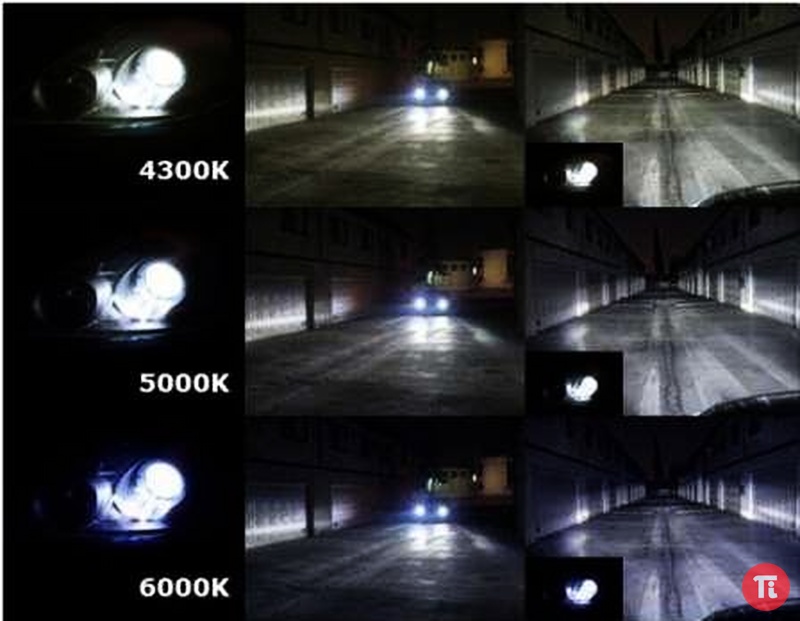

А это фото работы ксенона или аналогичного галогена...
А здесь видимость в зависимости от температуры спектра..
