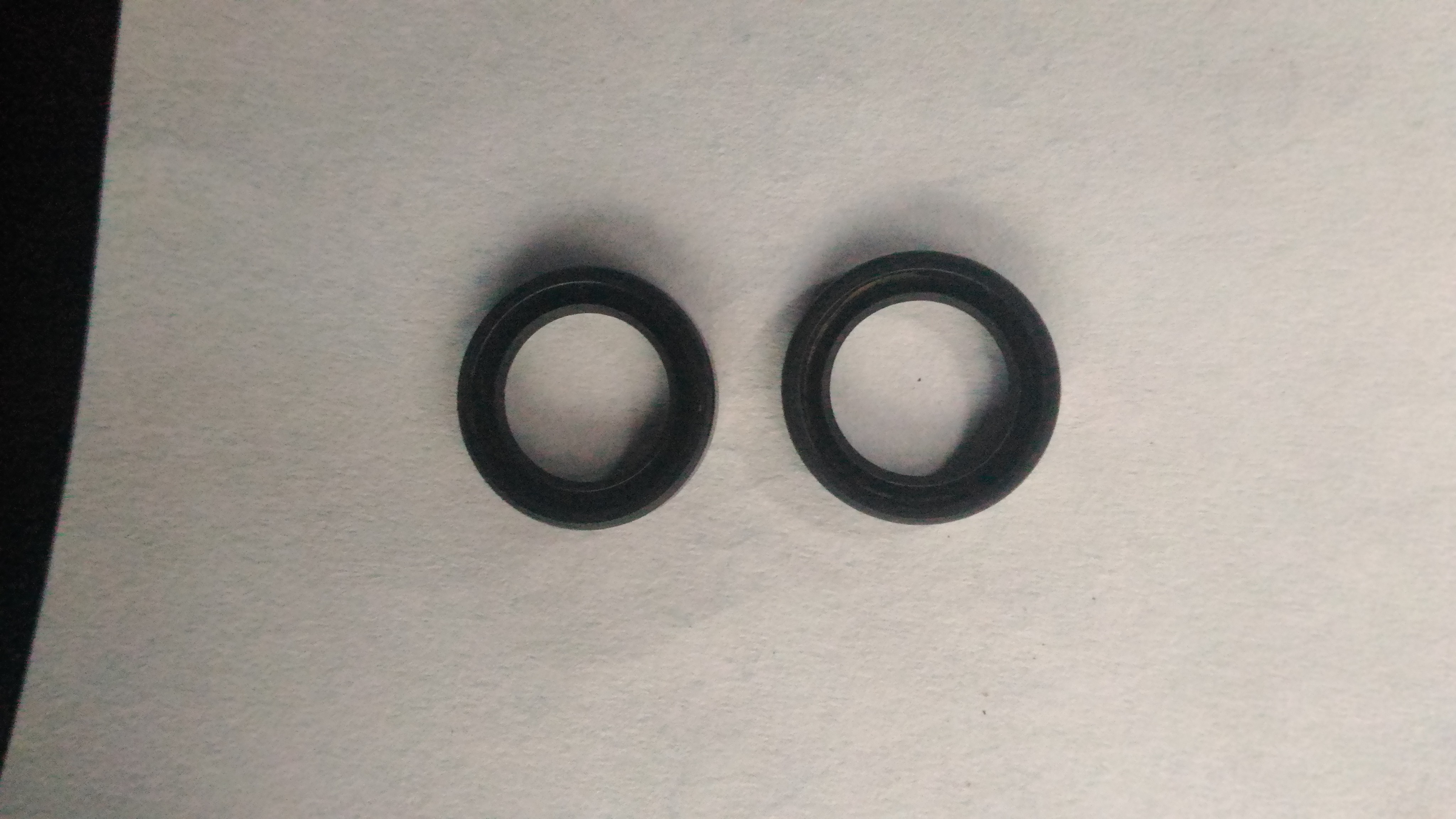

Привет всем я здесь наше сальник правда 10х14х2.5, можно до конца не осаживать. Амурская 2 стр 11, 84957616087. Рти-М

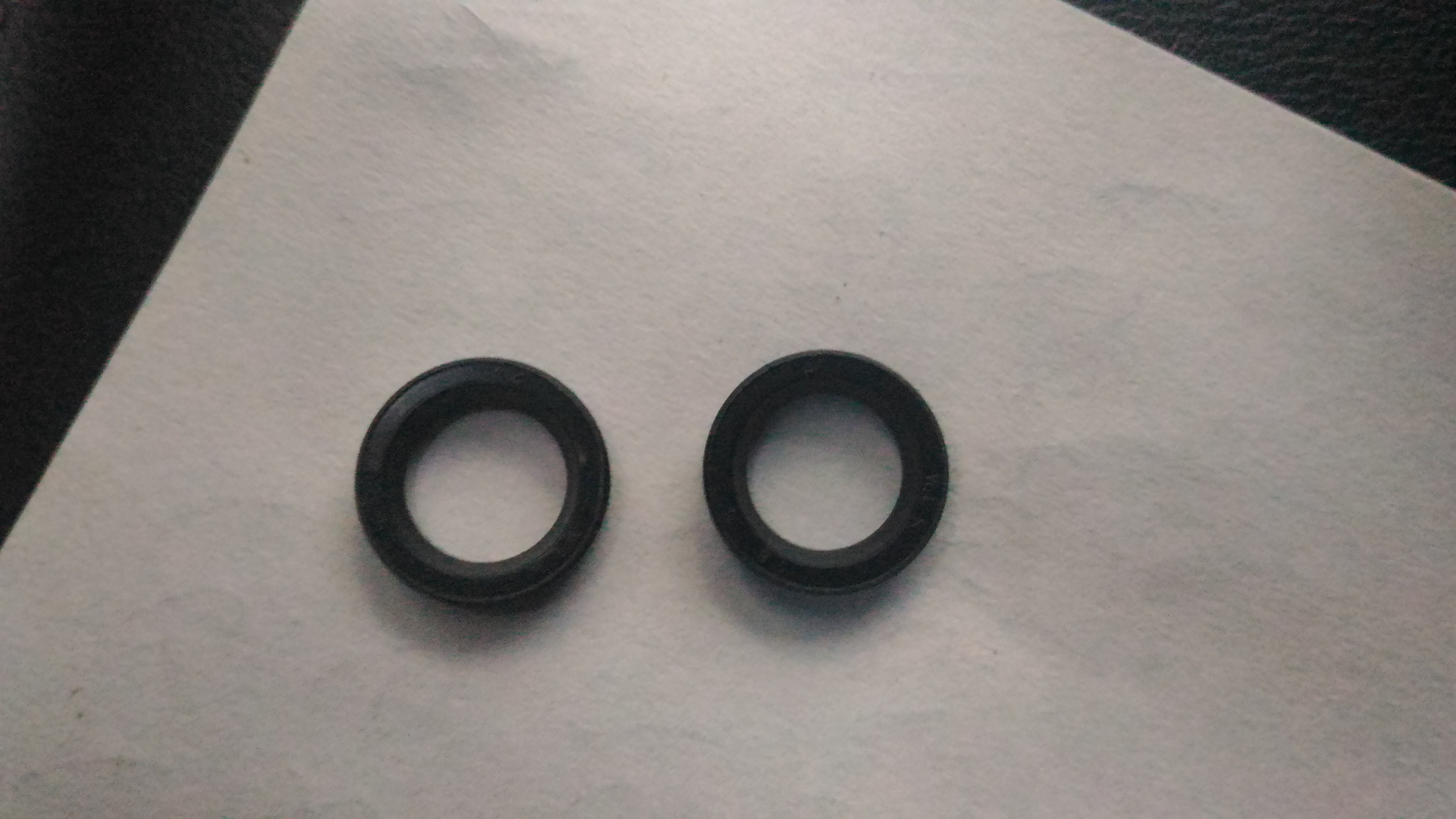

Перебрал сегодня свою заслонку.
Сальники брал тут: http://www.mir-rti.ru/customers/catalog ... &menu=b1_3
армированная манжета 10 х 14 х 3 (тип 1)
Нужно две штуки. Я купил 4, 2 осталось лишних.
Около 1000 р с доставкой из Питера до Москвы (150 р/шт + почта).
Винты заслонки выкрутить можно только ударной отвёрткой, попытка выкрутить их обычной трещоткой с треском провалилась - один срыв головки и всё. Пришлось высверливать, саму заслонку посадил на заклёпки (так даже лучше кмк).
Пошёл на машину ставить, посмотрим.

Два месяца и 10 тыс км спустя отчитываюсь - мотор сух как попка младенца в трусиках хаггис! Решение рабочее, можно применять =)
