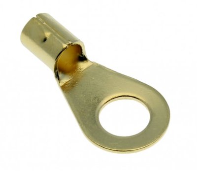

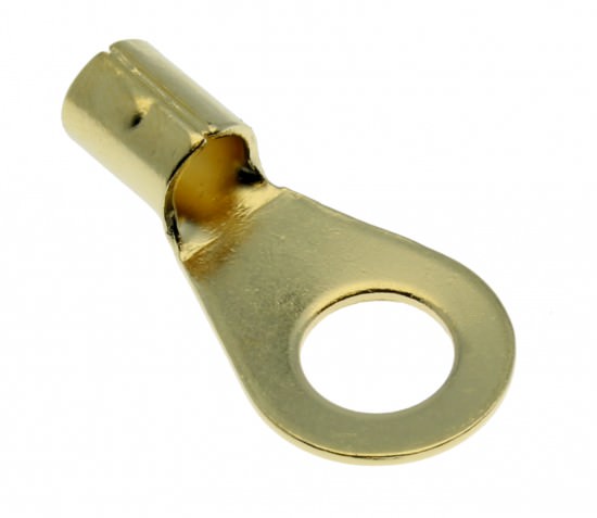

Доброго дня. есть ли какой нибудь способ быстрого крепления синтетики к барабану, к барабану варим пруток 45%, а к прутку как прицепить, чтоб легко и быстро снимать.

Я не очень понимаю, зачем пруток. Обычно на барабане есть дырдочка с резьбой или просто сквозная дырочка.мах578 писал(а):Доброго дня. есть ли какой нибудь способ быстрого крепления синтетики к барабану, к барабану варим пруток 45%, а к прутку как прицепить, чтоб легко и быстро снимать.
На начало троса обжимом одевается нечто подобное тому, что изображено на картинке, а это уже болтиком, нежно, к барабану.

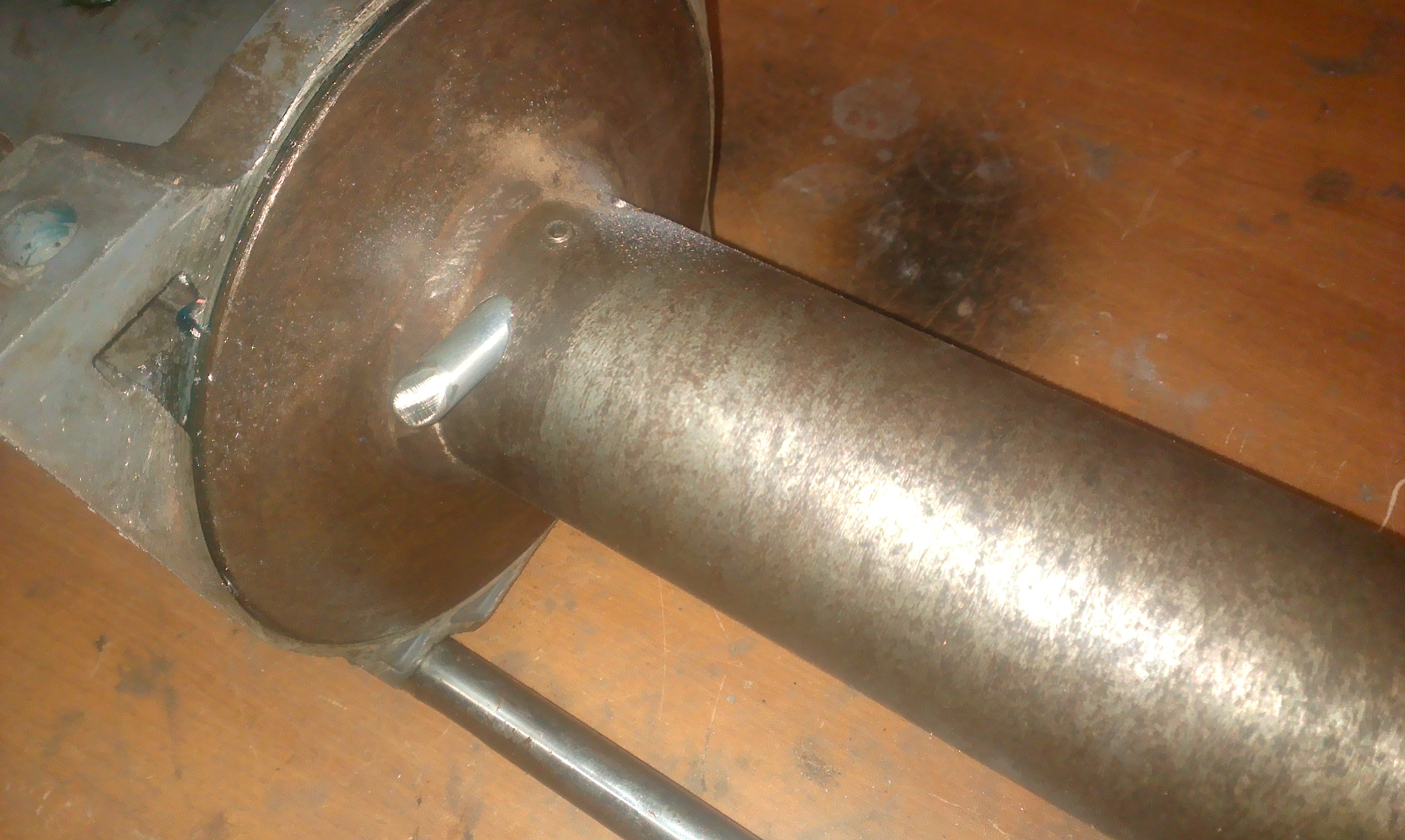

Для комапа... испытанно!
Штатное отверстие под трос в барабане досверливаем насквозь. В него вставляем пруток соответствующего диаметра и фиксирует штатным винтом. Пруток должен выступать из барабана на толщину верёвки. Конец прутка срезаем под скос и острые грани обтачиваем, чтобы не резали верёвку. Крюк готов! На конце веревки заплетаем петлю. Петлей цепляем за крючок и делаем 5-7 витков на барабан. Можно лебедиться.
