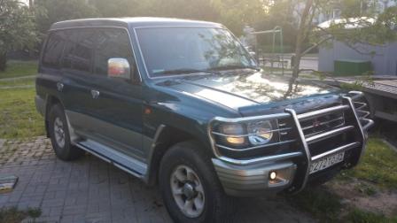

Машинка у меня один в один как твоя на фотке:) Цвет, хром пакет, кенгур, бампер, птфки, вставки в арках, да и колеса) правда этой зимой решился покрасить.
Маханул в черный, полностью и низ и верх, кенгур снял- начал ржаветь, поставил под бампер хромированные трубки - защита радиатора (хотя штатной должно хватить).
Сделал лифт 4см, торсионы немного подкрутил и заменил рессоры. Оставил родные коренные листы, а все остальное от волги 31105. Машина заметно приподнялась, правда есть один минус - стандартные 265/70/15 сморятся как то не так, расстояние между арками и колесами сильно большое - как будто нет крыльев((( купил бушную МТ резину 285/75/16 и диски от 3й паджеры, хочу на неделе поставить. Кстати 285/75/16 и без лифта вставали, но только после замены рессор и подкрученных торсионов.
А вообще в стандарте машина смотрится отлично. Сравниваю фотки когда купил и сейчас, 2 разные машины:) Но обе по своему красивы....черный "худит" поэтому кажется, что машина квадратная, надо было низ красить другим цветом...светлым.. а зеленый с серебром - самый раз) и Цвет темный и низ подчеркнут!
была у меня серебристая паджера, тоже рестайл 5 дверей, вот та смотрелась- огонь! ..правда гнилая была( Поэтому из преимуществ был только цвет:)
