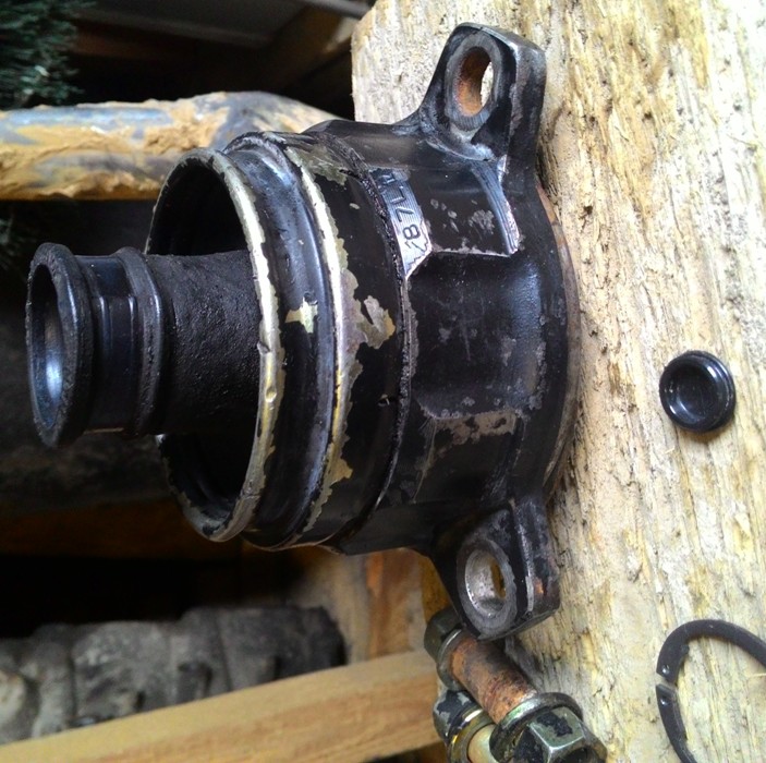

Я когда менял передний, думал, если опять сдохнет, то из двух сделаю один с обеими крестовинами, т.е. соединяем между собой передние части с крестовинами и к задней крестовине приделываем флянец раздатки. Еще была мысль приделать от П2, там обе крестовины, но размеров флянца П2 не нашел.

mamontero
- Сообщения: 286

Re: шрус переднего кардана
Какой ты молодец!
Огромное тебе спасибо за замеры!
А эта дырочка не может быть сервисным отверстием для снятия стопора?
она на параллели со звездой если ее вдавить?

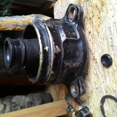

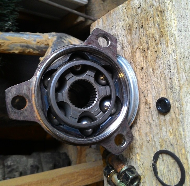

Она дальше внутренности шарнира. Стопор там не снять вообще никак (без повреждений), даже когда в руках только палка со звездой, все равно нужно подпиливать, чтобы поддеть кончик стопора и вытянуть как нитку.
Я сначала пытался выбить через шлицы раздатки, сплющив все внутренние заглушки, потом, вынув остатки заглушек, пытался разглядеть этот стопор. В итоге пришлось резать сепаратор и вытаскивать шарики, только потом увидел, что без болгарки ничего не сделать.

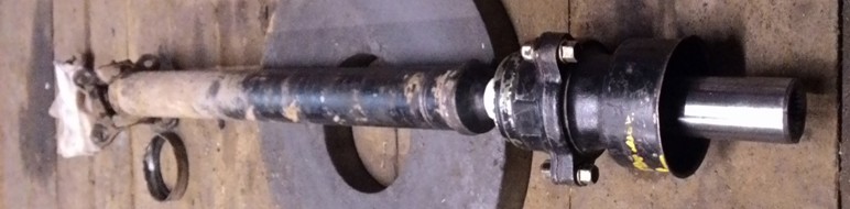

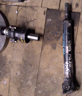

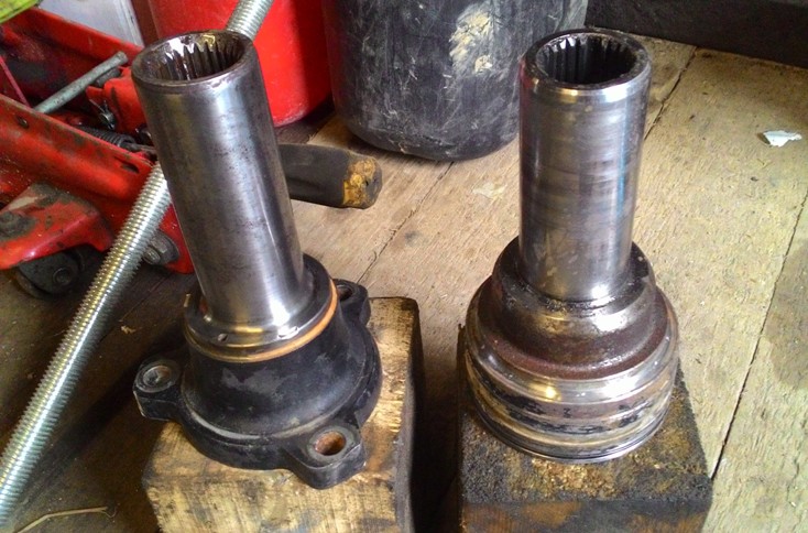

в итоге сделал как учили купил от паджерика за 2 тыр кардан со Владика, отпилил шрус ,разобрал, выбил остаток шлицевой ,промыл, набил смазкой и подобрал пыльник а на своем распилил ШРУС, почистил шлицевую спилил "елочку " на конце вала и одел подготовленный ШРУС.

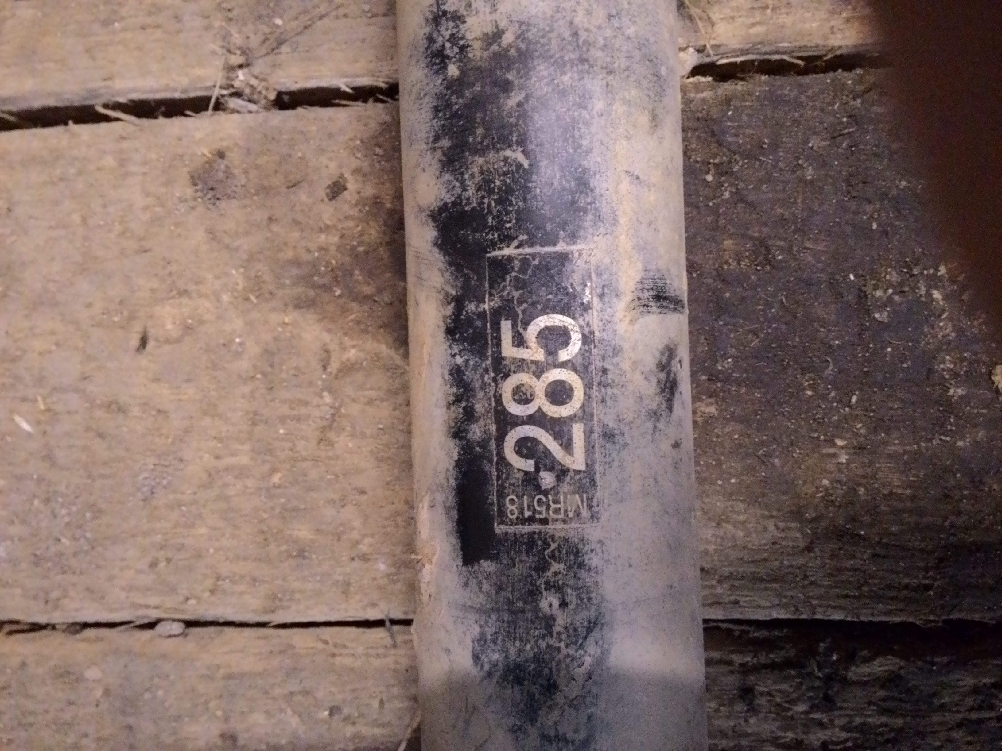

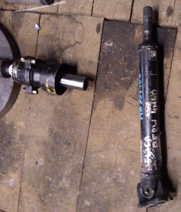

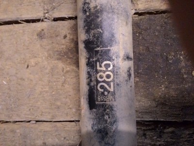

Всем привет. Вот и меня после очередных говнопокатушек постигла участь потери передка. Развалился сепаратор шарнира переднего кардана. После изучения темы и предложений на рынке (на данный момент средняя стоимость контрактного кардана MR518285 червонец). Посчитав это дорогим удовольствием путем выноса мозга сотрудникам разборки (спасибо им за терпение и отзывчивость) был приобретен кардан от делики - MB937705. Разница в длине ( от делики короче, в передней крестовине - отверстия расположены ближе к центру на 5-7мм, защитном колпачке и самое главное - шарнир разборный. Т.к. с разборкой моего шарнира особых проблем не возникло (болгарка) все детали были отмыты, пересмазаны и установлены на место. В итоге имеем обслуживаемый шарнир с возможностью замены пыльника и самого шарнира. Цена вопроса 3000р и 2 часа времени. Будут вопросы - с радостью отвечу.
Всем привет. Сделал точно так же как написал pavlentiy1980. Кардан с Делики во Ввладике 800 рублей, 400 рублей доставка до ТК, 830 рублей доставка ТК до места и 200 рублей пыльник внутренний от нивы. 2 часа работы и кардан готов. Пыльник от нивы нужен чтобы поменять старый если порван. Мне пришел с потрескавшимся пыльником, в итоге пришлось поменять.
