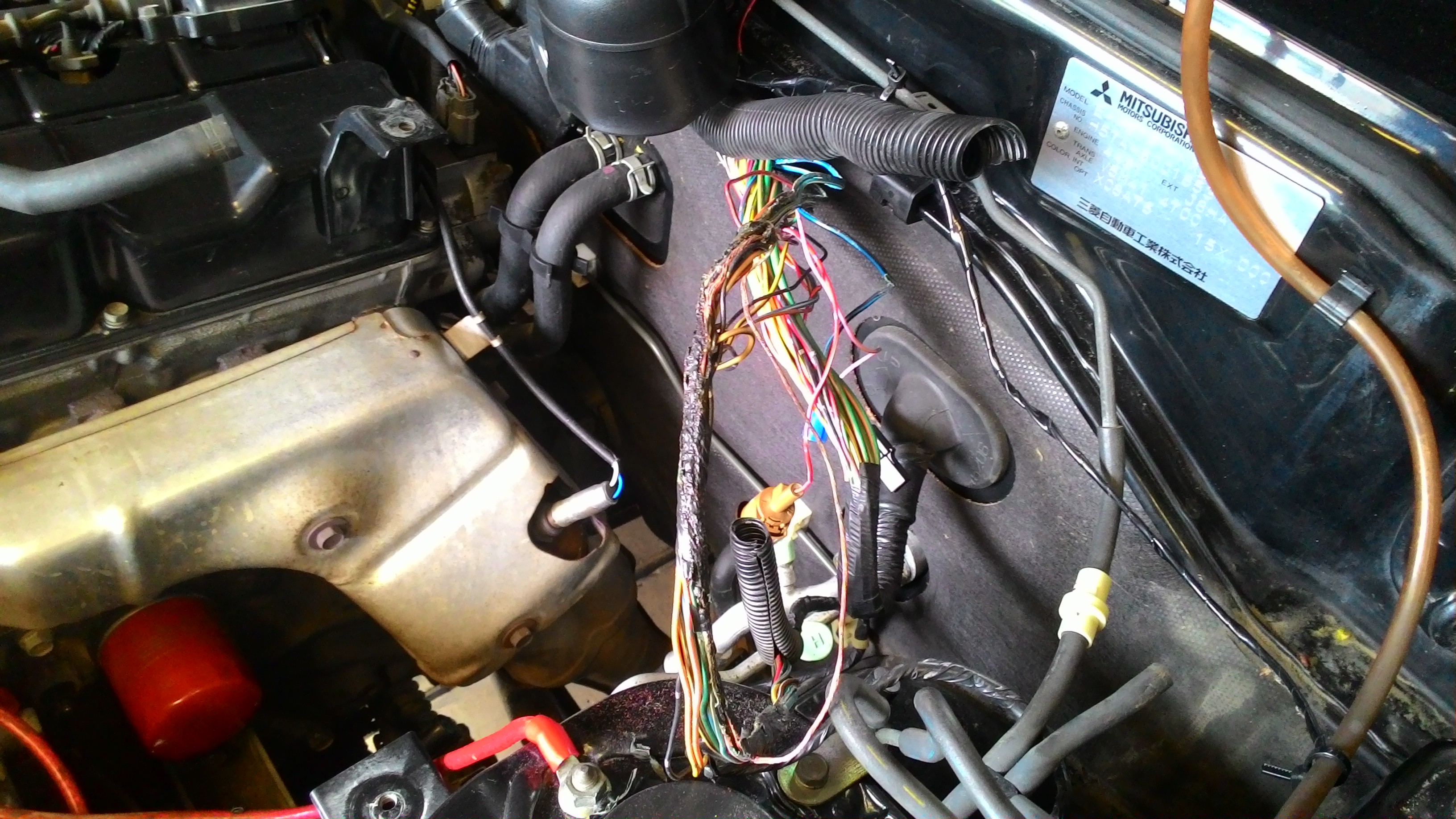

Посмотрел в камасутре.
Думаю ничего сложного.
Ветка на десяток проводов идёт от основной косы на переборке и по левой стороне двс
Отключаем все фишки (главное потом не перепутать фишки на соленоидах) вытаскиваем косичку наружу и смотрим на наличие повреждений.
Если внешне повреждений не видно. Отматываем изоляцию и смотрим сами провода,обособливо провод на муфту кондишки и два провода датчика подключайки.
Внимательно осматриваем место входа этой косички в основную косу.

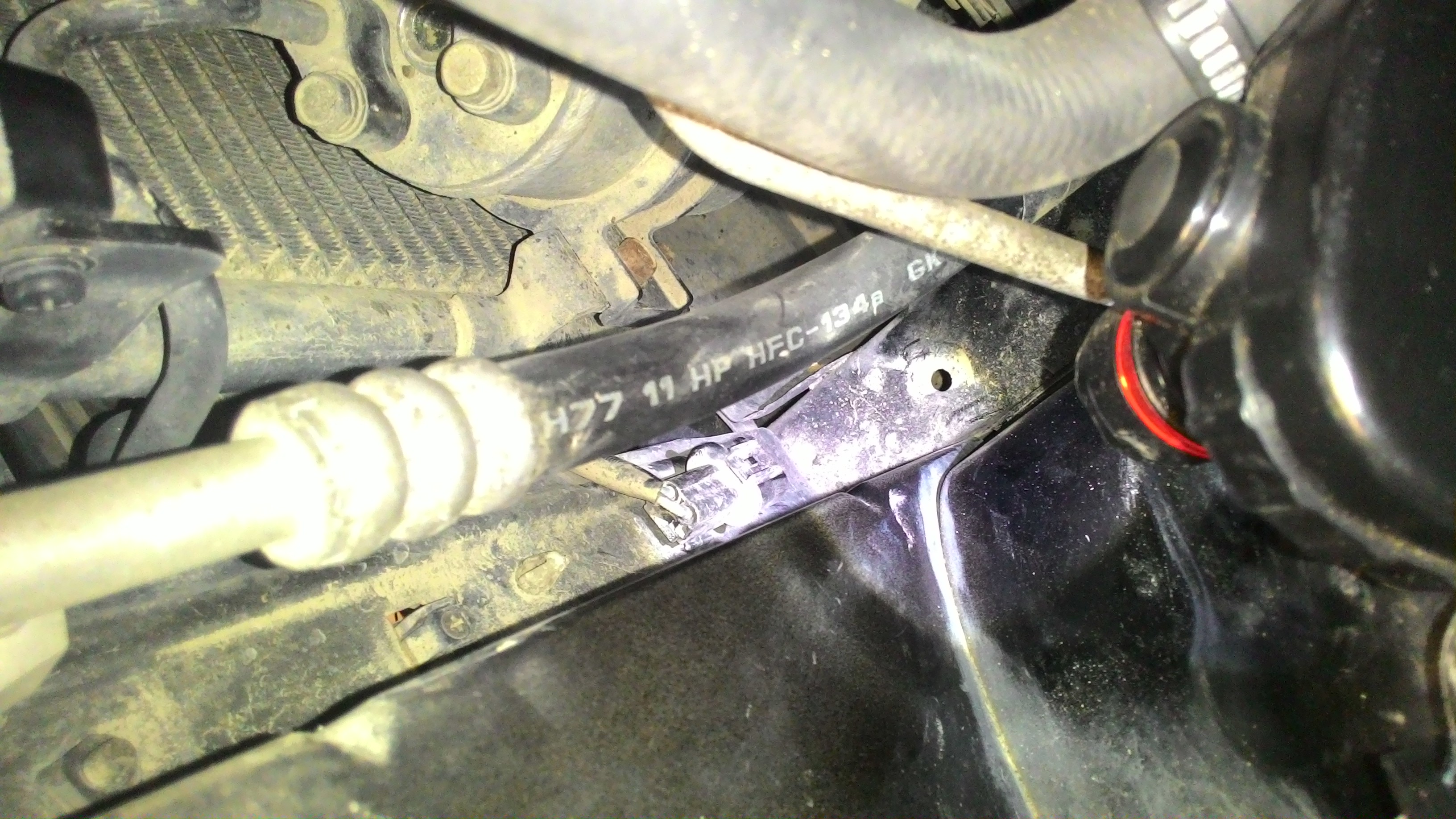

Итак, причина того что горит лампа полного привода найдена. Начал прозванивать провод от релюшки включающей кондей, и выяснил что он на массе. Начал дербанить косу, в районе левого колеса и .... вуаля, обнаруживаю комок спекшихся проводов. Часть проводов заменил, часть заизолировал. Но провод идущий на муфту кондиционера по прежнему на массе. Размотав провода выяснил что к этому проводу в параллель подключен еще один голубо-белый провод идущий на фишку расположенную рядом с кондиционером, провода от которой идут в район вентиляторов. После скидывания данной фишки, масса с провода пропадает. С откинутой фишкой вентилятора, кондиционер работает. Так что причина была в нем, вероятно замыкание обмоток! Всем спасибо! :*THUMBS UP*:
Результат установки жука
Неизвестная фишка
Неизвестная фишка

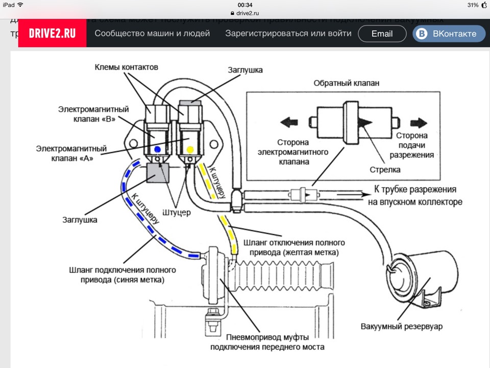

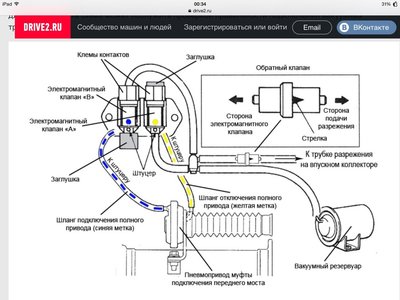

Тоже то горела постоянно независимо подключен или нет, то иногда тухнет (но это реже :) ). Проблема оказалась в обратном клапане (у меня надломан был, но бывает и дует в обе стороны)
Схему прилагаю, не мог найти поставил вместо него обратный клапан купленный в аквариумном магазине за 50 рублей, 2 месяца на нем катался.

Я у себя отключил тот который включает вд, пружины там за глаза, его всегда можно экстренно переставить на место неработающего(который вд выключает) и потом купить от таза\на разборке\от паджеро итд
