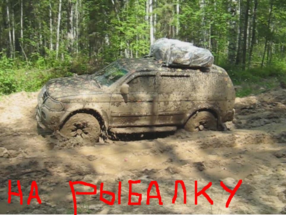

Дорога от Уралов-лесовозов. 4 раза на лебедке . Деформации по кузову НЕТ.

Так бампера в основном на горках упираются...
Не мешало бы расширители повесить :)

ura001 писал(а):Дорога от Уралов-лесовозов. 4 раза на лебедке . Деформации по кузову НЕТ.
::-D: ващще красава!!! :*ROFL*:
сохраню фотку!! :*ROFL*:
ЗЫ: мне именно на съездах-въездах штатные бампера мешали. потому и мутить начал силовики.

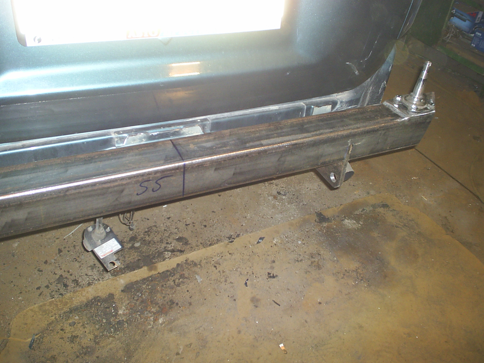

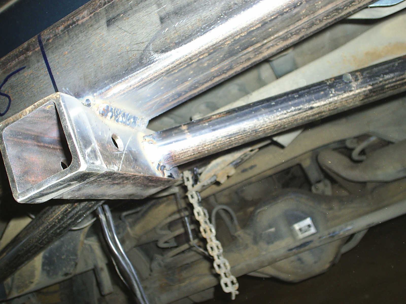

Юр,для бескалиточного бампера использование трубы 100х100 не обязательно.
Фишка только в использование закрытого профиля для калитки,т.к.он лучше работает на скручивание....то бишь: при П-профиле бампера,при открывание калитке,весь бампер будет адски скручиваться.....Можно,канешь,пойти по стопам АРБ и Кэймар с профилем в 8 мм....но это ппц какой вес...
У мну на страничке Нетвиндевский бампер ,аля АРБ( тот ,что с канистрой и запаской в полях)....85 кг,из открытого профиля- да ну нах такую тяжесть в угоду гламурности)))))

Привет! на каком расстоянии привариваешь лист, который круглую трубу закрывает, к квадратной трубе?
91 г.в., 3дв., арки подстрижены,нелинейка 60-0, 285/75/16"М/T, гена 110А под капотом+OPTIMA YT, танковый ближний ксенон, Recaro, демпфер Nissan и ещё амортизаторы от разных машин - был...
2011, почти сток.
Делай как задумал! (с) Мой Батя.
МШУ
Сообщения: 28930
Двигатель:: 6.2диз и 1.3бенз
Благодарил (а): 91 раз
Поблагодарили: 515 раз
Re: колхозим силовой бампер своими силами!
Сообщение МШУ »
Fil писал(а):Привет! на каком расстоянии привариваешь лист, который круглую трубу закрывает, к квадратной трубе?
Ты про "юбку"? Дык всё ограничивается просовыванием пальца в "квадрат" и тупо возможностью пролезть мундштуком держака сварочника п\а....
Вообще функция "юбки" минимальная,разве что боковые уши расскосынивает .
Если вдаваться тупо в конструктив, то 2 треугольные косынки к боковинам будут достаточны....
Вес нижней юбки из 3 мм- около 300 грамм,так что можно забить на лишний вес....
На 2-шке,я б от неё полностью бы отказался....если ты об этом.

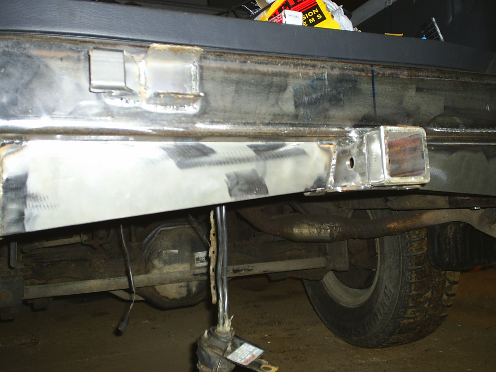

Ещё момент - уж больно грозные кронштейны запаски, пади коленки страдают? Я понимаю, что в момент въезжания в калитку, она остается на бампере, а не в салоне, но в момент погрузки чего-либо в багажник ног он не пощадит.

Fil писал(а):Ещё момент - уж больно грозные кронштейны запаски, пади коленки страдают? Я понимаю, что в момент въезжания в калитку, она остается на бампере, а не в салоне, но в момент погрузки чего-либо в багажник ног он не пощадит.
Дюже сложно выссказался,но я понял)))
От крючка для стремянки замка ты никак не отделаешся( у Рубера в SAS теме смотри донор замок)
а от П образной направляющей запора,я б тоже не отказывался,бо калитка на буераках дико вверх \вниз мотыляет,ни смотря на конические подшипники.
Да и не я это придумал.-во всех иностранческих приблудах это есть,так зачем умничать и изобретать велосипед )))))
И самое гланое- такой констракшн терпел 39" запаску в течение 3-х лет( это ,что я знаю)...уверен,что АРБ на игольчатых подшах сдох бы через год))))))))

Fil писал(а):.... но в момент погрузки чего-либо в багажник ног он не пощадит.
У чотких посанов этот узел на уровне тестикул,а не коленок ::-D:
Это про пыжи...у тавот- на уровне пупка)))))))
