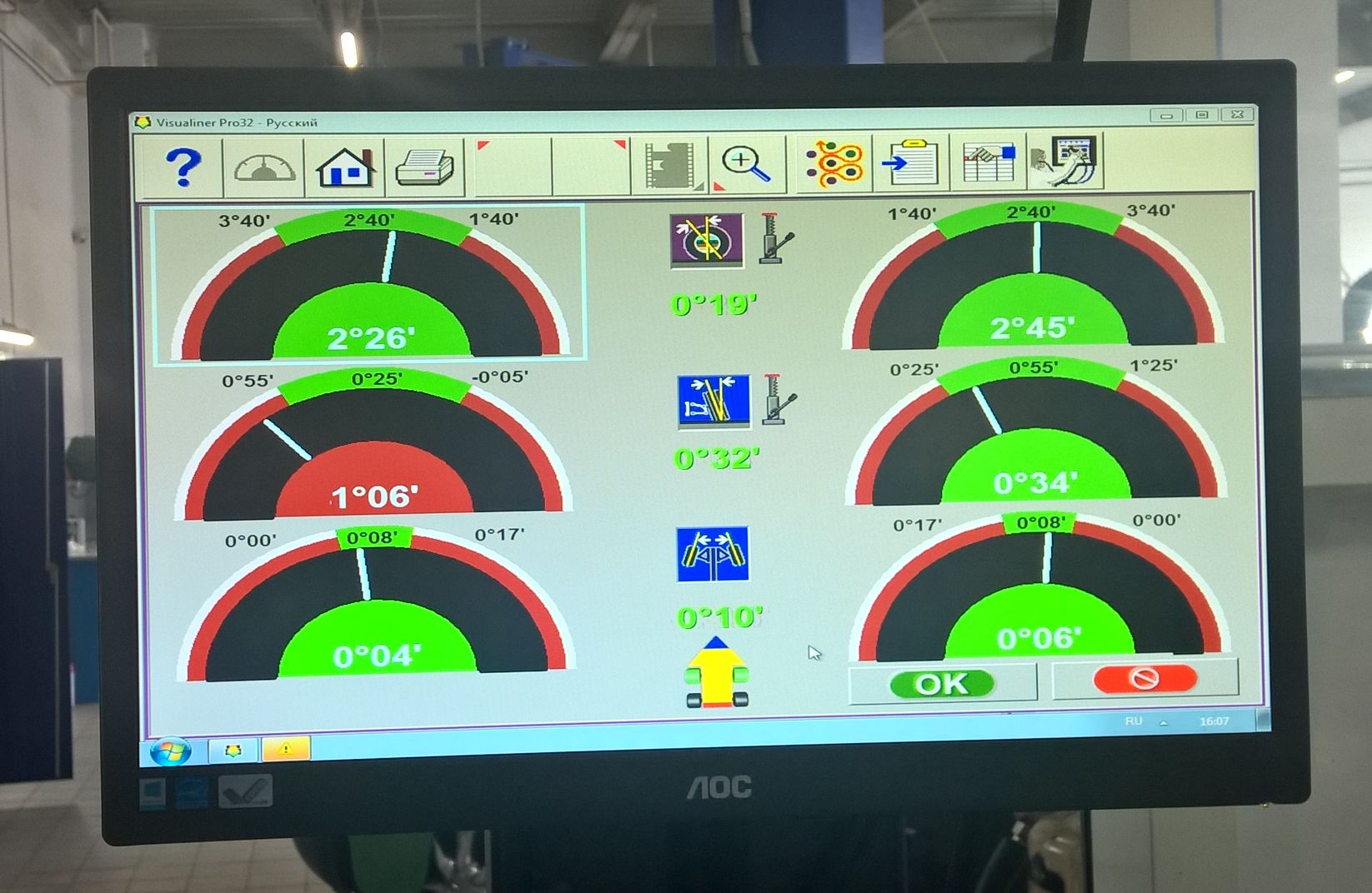

А кто подскажет вот по этим параметрам. Резину не жрет, ни левое ни правое колесо. Развальные пластины походу стоят ещё заводские слева по 3 мм. примерно.

Раз ни кто не подскажет то продолжим. Заехал в другой сервис специализирующийся только на развале/схождении. Итог: выставили все по уму. Прежде чем делать сход развал, выставили по одной высоте и торсионы. Поменяли пластины под верхним правым рычагом. Теперь влево не тянет, руль стоит ровно, подтянули в крышке рулевого редуктора регулировочный болт. Отправили в путь, сказали покататься немного, посмотреть что да как и если что-то не устроит то к ним опять. Пока всё ГУТ.Эксперт писал(а):А кто подскажет вот по этим параметрам. Резину не жрет, ни левое ни правое колесо. Развальные пластины походу стоят ещё заводские слева по 3 мм. примерно.

Картина у вас какая то левая...
В позиции развала (вторая строка сверху)
Допуска по правой и левой стороне разные...
P.S. Развал на Монтеро "положительный" как на Татре.(штатный,не лифтованный)
Причем чем больше колеса тем заметнее.

Это из первой конторы. Вторые показатели не заснял. Только наслово.. Отзывы о второй конторе только положительные. Посмотрим.
