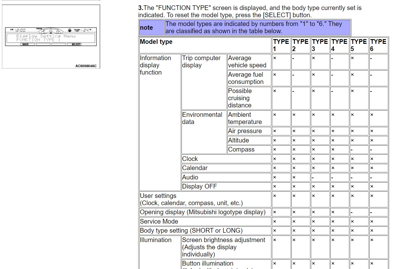

Такая же ерунда только после курокожопого электрика, показывает запас хода и то не тот что по датчику с бака (завис на 587 км.), расход нет , средняя скорость нет ! Куда лезть что смотреть ??

olegator, доброго времени суток , побороли проблему с БК? Такая же ситуация как и у вас , только я могу выбрать между дизелем и газом включение БК. А так тоже самое показывает запас хода а расход и среднюю скорость нет!

В сервисном меню выберите тип дисплея.
Нужен тип-1
